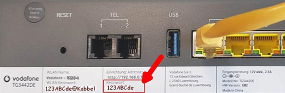

Die Vodafone Station hat doch 2 Analoganschlüsse. Wieso soll man nur eine Analogleitung im Bridge Modus bekommen? Ich habe diese Information in Zusammenhang mit der Vodafone Station noch nirgends gelesen. Hast Du nen Link, wo das beschrieben wird?AgentHawk schrieb:bekommt dann aber von Vodafone nur 1 Analoge Telefon Leitung.

Ich denke man kann da einfach 2 Telefone anschließen...aber keine 2 Leitungen.

richtig. Beim Standardkabelrouter liegen alle 2 Rufnummern auf dem Line 1 Port des Leihgerätes. Der Port 2 ist "tot". Wenn du 2 Sprachleitungen benötigst, musst du die HomeBox-Option buchen.
Aktuell würde ich wirklich das Leihgerät im Bridgemodus verwenden. Die Telefonie würde ich (übergangsweise) über einen externen SIP-Anbieter abwickeln.

Technisch scheint das möglich zu sein. Laut dem Beitrag hier ist das wohl Verhandlungssache, ähnlich wie die Zuteilung von DualStack: https://www.kdgforum.de/viewtopic.php?f=48&t=39689&p=613627&hilit=bridge+mode+telefonleitung#p613627AgentHawk schrieb:+ Vodafone Hotline und Technik Support.
