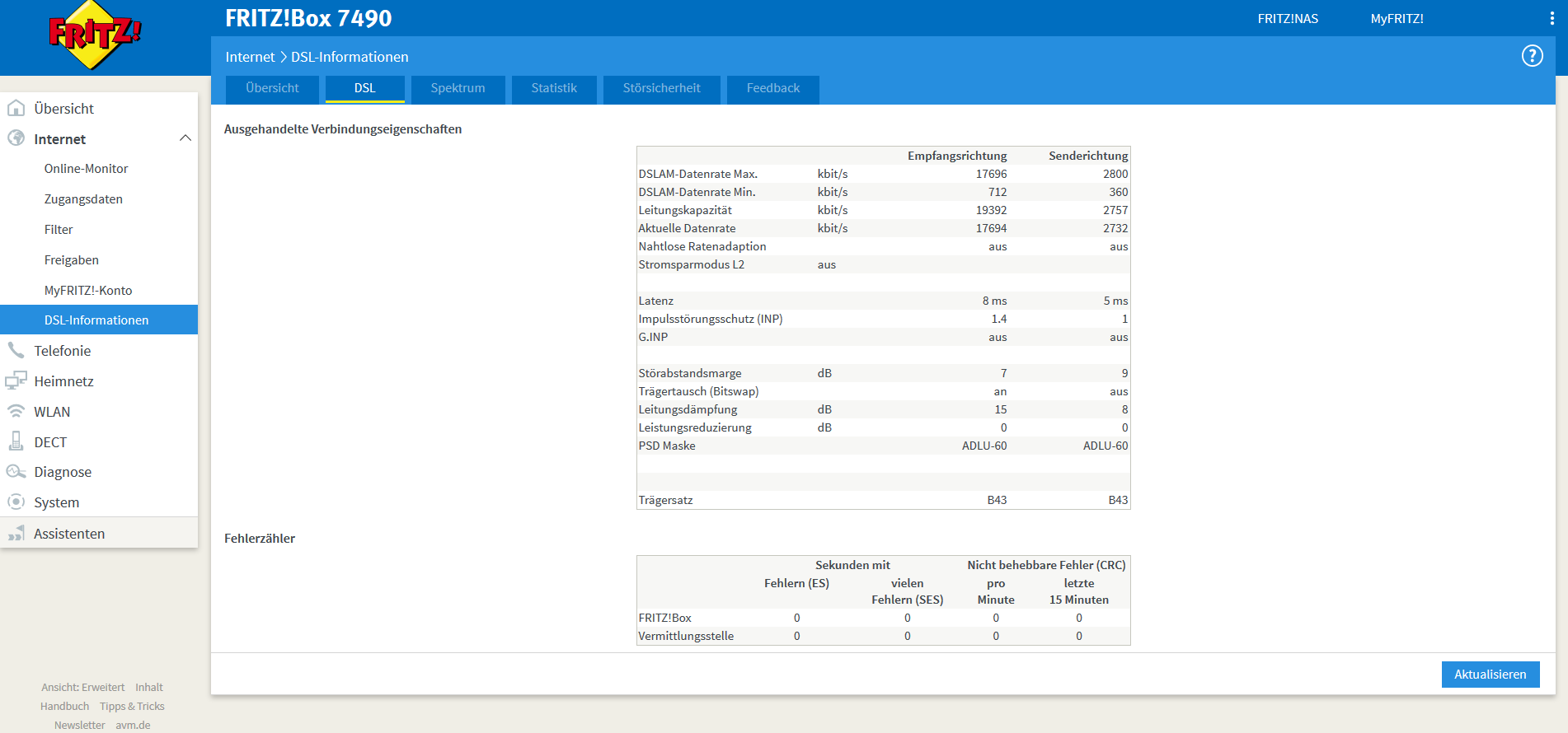

bei mir sieht das ganze noch so aus
matze164 schrieb:
hallo zusammen
internet status "interleave path" anzeigt und nicht fastpath. komisch
mfg
Kenn die Easybox nicht, aber das ist richtig. Es gibt kein Fastpath, sondern nur Interleaving bzw genauer das weglassen davon ;)
Das gibts auch nur bei ADSL Anschlüssen, die über kompett Kupfer liefen.
Ab VDSL gab es das nicht mehr.
Interleving war eigentlich dafür gedacht, die Fehlerkorrektur ein paar mal durchlaufen zu lassen.
heute gibt es neue Techniken: Low Interleving oder NonInterleaving. Da ist der Ping trotz Fehelrkorrektur super.
Also m.W.n. gibt es das nicht mehr -Fragen ksotet natürlich nichts ;) Frag einfach solange, bis du ne plausible Antwort von denen bekommst.

So ist es jedenfalls bei der Telekom, die übrigens generell kein Interleaving Fast mehr schaltet bei Annex J.
Wie ist denn dein Ping in Spielen so?
Hab einen ziemlich ähnlichen Anschluss, Ping ingame 25-35ms in der Regel.
Soweit akzeptabel. Davor hatte ich einen Annex B - Anschluss, bei dem Interleaving Fast aktiv war...da waren es in der Regel 15 ms.
