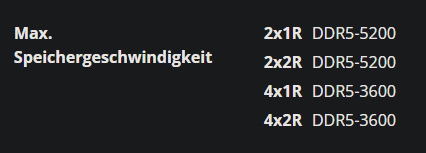

Es geht, aber du bekommst nicht die volle Geschwindigkeit raus. 5200 bis maximal 5600 MT/s könnte er schaffen. 6000MT/s ist reines Glücksspiel.
€dit: Das sagt AMD:

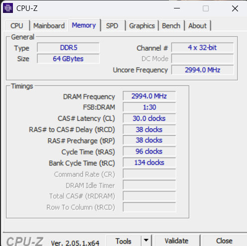

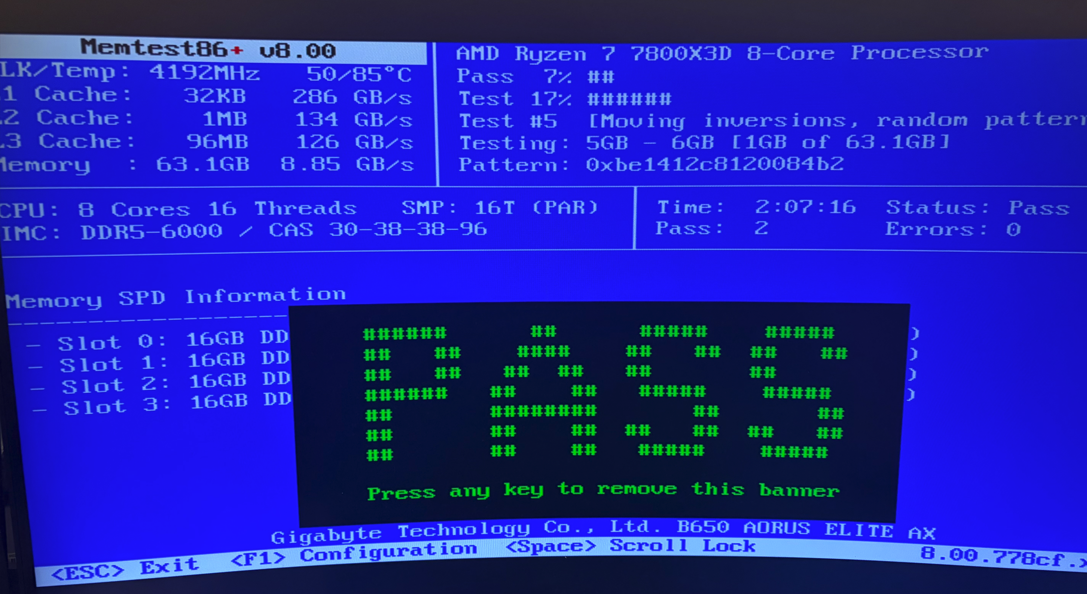

Läuft bisher normal mit dem Expo Profil des vorhandenen cl30 Kits:
Ja is das so ? Zeig mal Screenshot vom Cpu-Z Memory Tab Bitte.
85 Grad im Memtest erscheint mir auch etwas viel allerdings bin ich nicht sicher wie normal das ist für das Programm.
und er zeigt doch an, dass er bei 50°C im Memtest ist oder? (85°C hatte er am Anfang mal kurz glaube ich)

cpu z mal geupdatet :)
