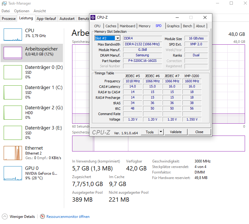

Ich habe heute in mein System (Ryzen 3600, MSI B450-A Pro Max)mit 2x8 GB Crucial Ballistix 3000CL15 auch noch 2x16 GB G.Skill Aegis 3200CL16 zu Testzwecken eingebaut. Am EUFI wurde nichts verändert.
Das System läuft auch beim Zocken bislang einwandfrei (die Aegis werden komischerweise in Slots 1 und 2 angezeigt, obwohl sie in 1 und 3 drin sind...). Nur bin ich mir unsicher, mit welchen Werten?
Der Task Manager sagt 3000 Mhz.
Verstehe ich es richtig, dass die Aegis im Moment mit den Werten des Crucial betrieben wird?

@Kinkerlitzchen* ja die Aegis sind auf den Werten der crucial.. aber ob die slots richtig sind solltest noch Mal schauen... Spätestens wenn nur 32 GB verbaut sind.
Es werden definitiv die falschen Slots angezeigt. Crucial waren/sind in 2 und 4. An denen wurde nichts verändert. Aegis kamen zusätzlich rein in 1 und 3. Werden von CPU-Z aber seltsamerweise in 1 und 2 angezeigt. Warum auch immer.
@Kinkerlitzchen* vielleicht liegt es an deiner 3,5 Jahre alten CPu-z Version.
1.91 ist von dez 2019 aktuell ist 2.05

War eh seltsam. Im UEFI stand alles richtig drin, in CPU-Z nicht. Aber auch nur bei gemischter Bestückung. Hatte ich nur Riegel eines Typs drin, wurden die auch in CPU-Z in den richtigen Slots angezeigt.
Naja egal. Hab jetzt nur die Aegis in ihrem XMP-Profil drin und habe dazu eine Frage, weil sie ja auch mit dem XMP-Profil der Crucial rund liefen:
Was ist besser: 3000-CL16-16-16-35-68 (Crucial) oder 3200-CL16-18-18-38-75 (Aegis)?
