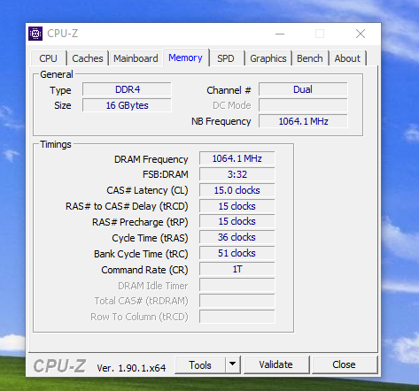

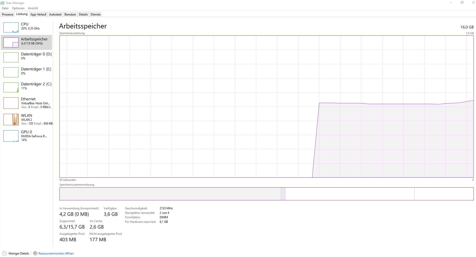

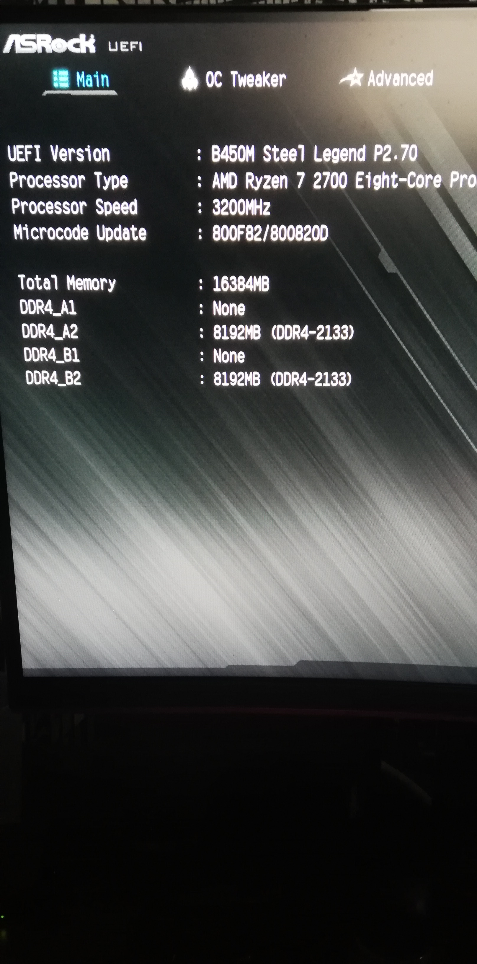

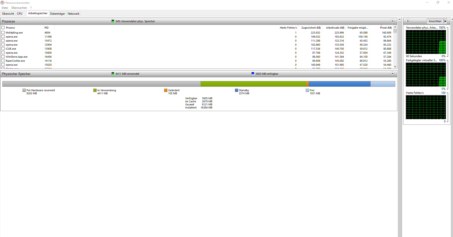

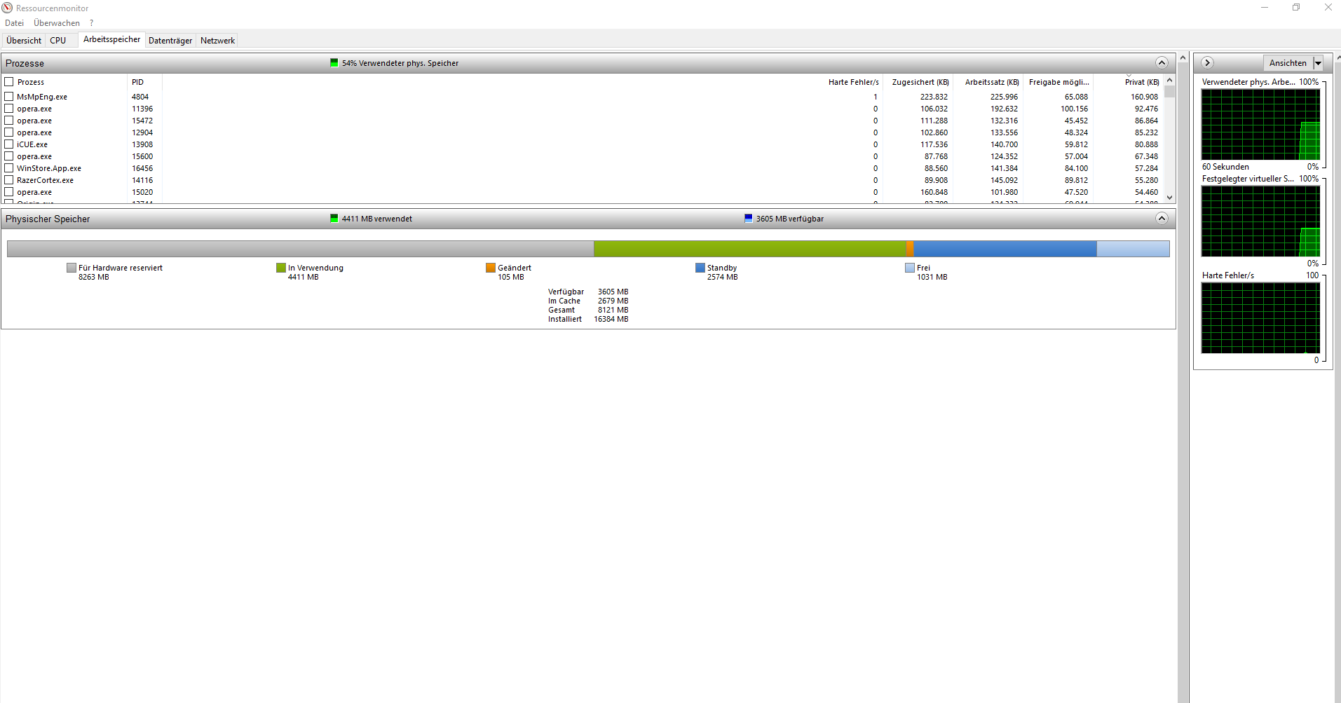

Konnte auf die Schnelle keinen USB Stick finden, hier also ein Foto aus dem Bios, sowie Screenshots aus dem Task-Manager, CPUZ, sowie aus dem Ressourcen Monitor (PS: nicht über den Takt des Rams wundern, habe ein wenig rumprobiert und vergessen diesen wieder hoch zu takten)

Was meinst du mit Dateisystem? meinst du das MemoryRemapping im Bios, welches ich nicht finde?
