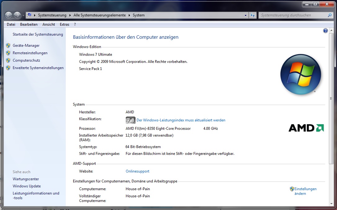

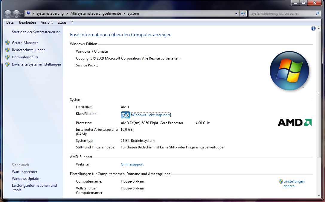

Kann mir einer sagen warum mein Arbeitsspeicher auf ein ma nicht mehr richtig erkannt wird?
so sieht es im Moment aus:
ich habe von 8gb (2x4gb) auf 16gb (2x8gb) aufgerüstet und mein 6core 1090T gegen einen FX-8350 8core getauscht
RAM: Geil Value Plus GVP316GB1600C10DC
Mobo: GA-990FXA-UD3 - Gigabyte
CPU: AMD FX-8350
Graka: Gigabyte Radeon HD 6970 WindForce 3X (GV-R697UD-2GD)
Prüf nochmal nach, ob alle richtig sitzen. Möglicherweise mal nacheinander umstecken. BIOS ist aktuell?
BIOS musste ich für den CPU updaten
auf richtigen sitz habe ich alles geprüft, habe grad ma neu gestartet und es war immernoch so
hab dann ma aus juks herruntergefahren und stromlos gemacht und bei abgezogenem stecker den power knopf gedrückt zum restspannungsentladen
das kam dabei raus...
ich bin verwirrt
gibt es da möglichkeiten eines testprogrammes?
EDIT: das setup läuft schon seit knapp nem monat aber es ist mir heute (erst?) aufgefallen als ich im taskmanager auslastungen prüfen wollte und zu wenig ram verfügbar war

Ne, wenn 12 GB erkannt werden aber nur 8 möglich sind, liegts evtl. nicht nur am Riegel sondern an der Speicheradressierung von z.b. der internen Graka, die evtl. RAM abzweigt, auch das mal prüfen!!!
Diesen Quatsch in der Windows-Systemsteuerung kannst du getrost vegessen:evillol: .Da wird nur angezeigt wie Windows deinen Speicher verwendet. Du hast natürlich volle 16GB.Interne Graka sollte z.B. wohl kaum 4 Gb zur Verfügung haben. Liegt i.d.R. bei max. 1024 MB. Dadurch verändert sich natürlich auch die Speicheradressierung in Windows. Mit 4 GB minus sollte das für beide Karten etwa hinkommen.

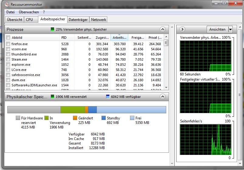

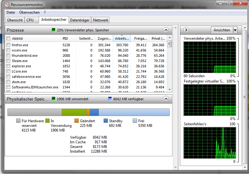

Was zeigt denn der Ressourcenmonitor bei dir an? Systemsteuerung - Verwaltung - Ressourcenmonitor und dort der Tab Arbeitsspeicher.

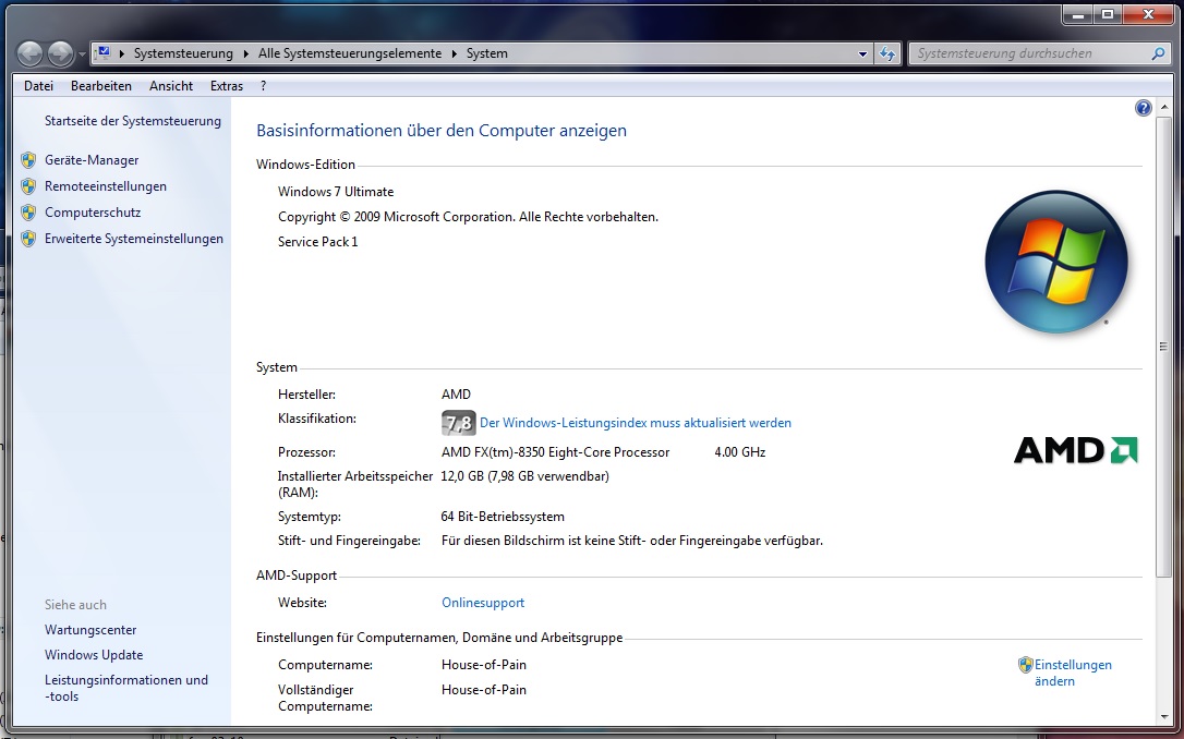

jetzt habe ich wieder nur 12gb (7,98 verwendbar)
der fx-8350 hat doch keine IGP oder? und mein board hat auch keine also warum sollte windoof sharen?

wenn alles nix hilft werd ich ihn morgen ma in nen fachgeschäft hiefen ... im moment läuft er ja wieder mit 16gb aber eben nur 1333
frag mich wie der leistungsindex dann 7,9 beim ram feststellt :freak:
