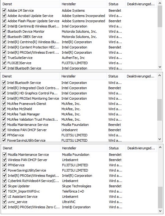

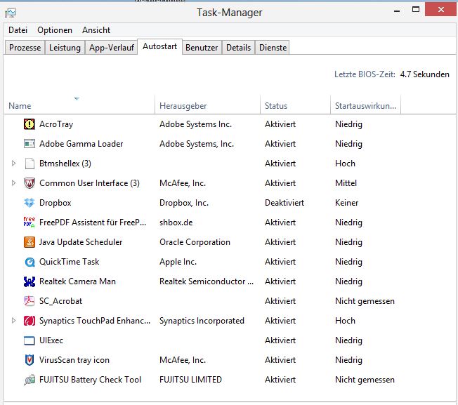

Screenshots von Startelementen und Diesnten(ohne MSdienste) unter MSCONFIG

Im Anhang mal eine Textdatei aus dem Process Explorer. Kann man aus der Datei schon was ablesen? Und noch Screenshots von den Diensten und dem Autostart.

Startelemente UIEXEC recherchieren und bei den Diensten UI ASSISTANT.
Die gehören beide zum Surfstick, haben aber auch keinen großen Einfluss. Zumindest gleiches Verhalten, wenn ich sie deaktiviere.
