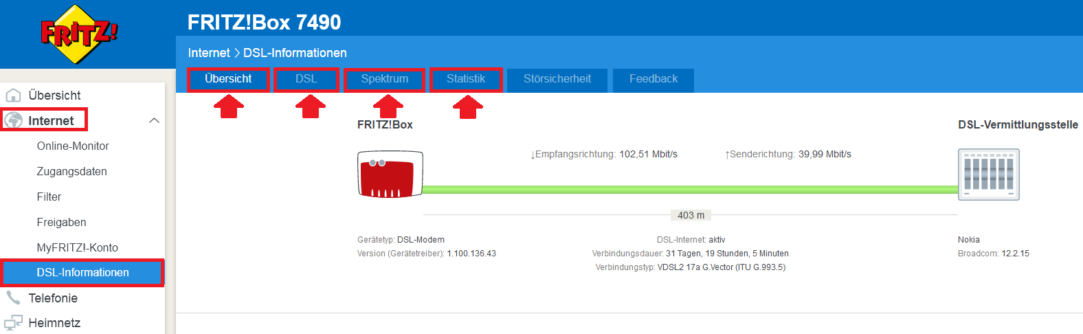

Welche leitungslänge zeigt die FB unter "DSL-Informationen" an?
Ist zwar nur ein Schätzwert, aber daraus kann man hier schon mal ersehen, ob du vielleicht eine längere Kupferkabel-Strecke vom MSAN (Gegenstelle) bis zu Dir hast.

Ist bestimmt nur VDSL und aufgrund der Leitungslänge werden wohl nur die knapp 60k ankommen. Screenshots von der Fritzbox würden hier sehr viel schneller weiterhelfen.

Bitte Screenshots der ersten vier Reiter unter Internet → DSL-Informationen im Webinterface der FRITZ!Box hier einstellen. Anhand der Werte kann man dir sagen, ob 58 Mbit/s in Ordnung sind oder mehr drin ist.

Ein paar Bilder der Fritzbox und Fritzbox Oberfläche würden helfen, dann wüssten wir zumindest mal ob du tatsächlich einen Glasfaseranschluss hast oder ob da nur jemand "Glasfaser ausgebaut hat" und du jetzt auf den letzten Metern VDSL mit Vectoring bekommst.
