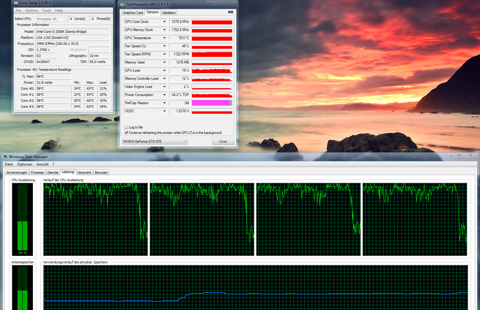

Ich habe mal im Anhang ein Screenshot hochgeladen von den Auslastungen/Temperaturen während einer Runde Overwatch.
Da sollte man eigentlich ganz gut sehen, dass hier sehr wohl die CPU limitiert.
Der 2500k ist fast dauerhaft über 90% ausgelastet und die GTX970 gurkt bei 60-70% Auslastung rum.
Das Ganze ist in 1920x1080 erspielt, Grafik alles auf Niedrig/Aus und MSAA auf 2x, FPS waren bei etwa 100-140. (auch nicht vergessen: habe einen 144Hz Monitor)
Hier sieht man auch noch, dass die Temperatur der CPU auf 66°C hochgeht @Stock.
