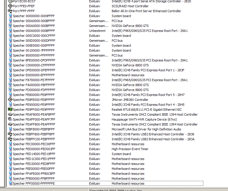

In Everest hab ich was gefunden. Viel anfangen kann ich damit allerdings nicht. Kann zwar ungefähr erahnen was wieviel verbraucht aber mehr auch nicht...
Siehe screen:

Hihi.. Windows-Rechner in den Wissenschafts-Modus, auf Hexa, Tippen, auf Dezimal umschalten, aufschreiben^^
