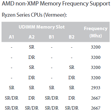

aus dem handbuch des ASRock B550 PG Riptide.
AMD nennt in ihren General Specs lediglich die Maximale MCLK mit 3200Mhz.
richtig: maximal.
Reaktionen: Gorasuhl
