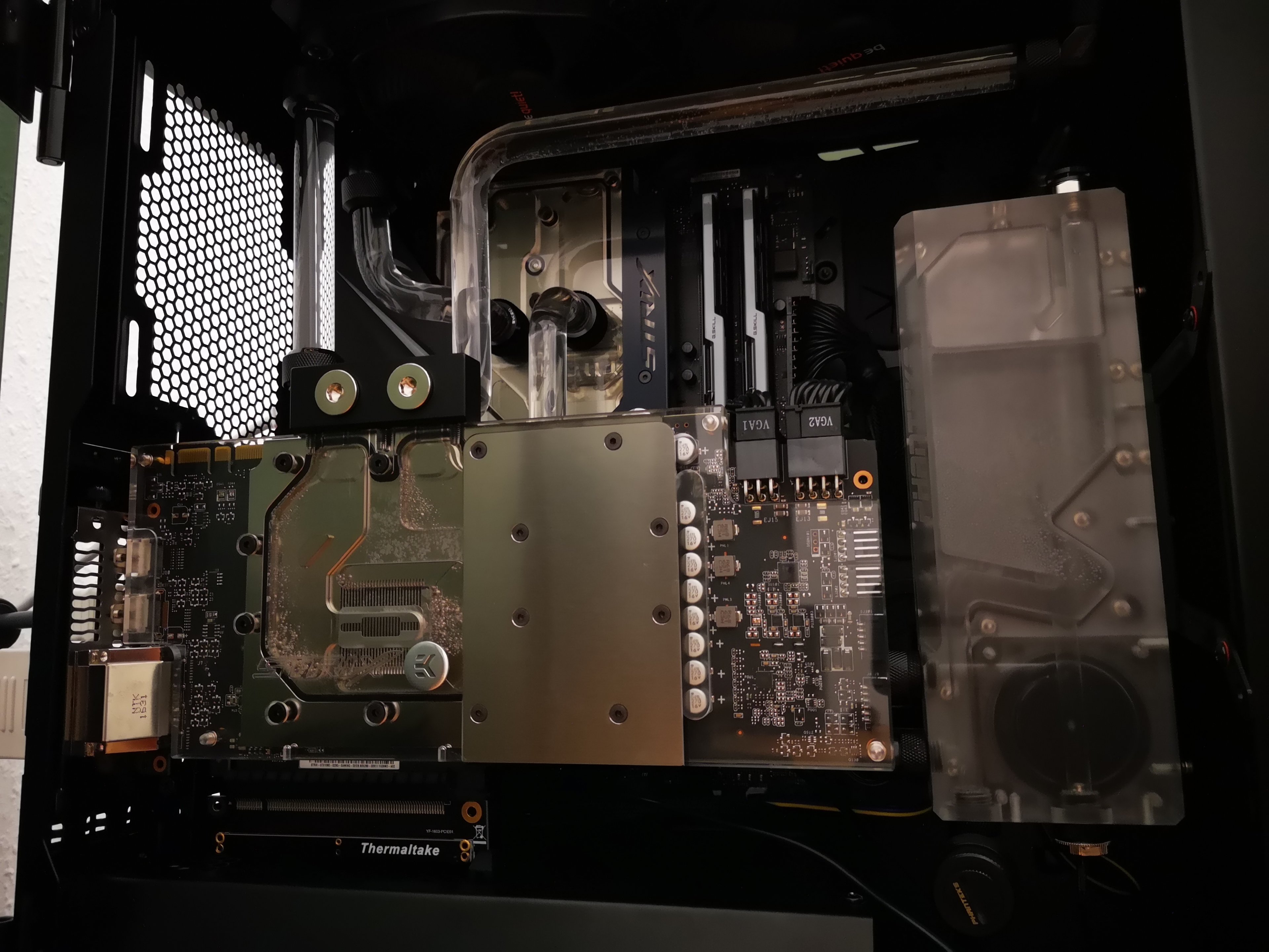

Die Frage ist doch, ob ich alles richtig angeschlossen habe....
Wenn ich nen GPU Lastige Anwendung starte und die CPU sich langweilt, werden die Lüfter nicht aufgedreht. Habe ich da einen Denkfehler? Wozu habe ich den Temp Sensor verkabelt wenn dieser nirgends ausgelesen wird?

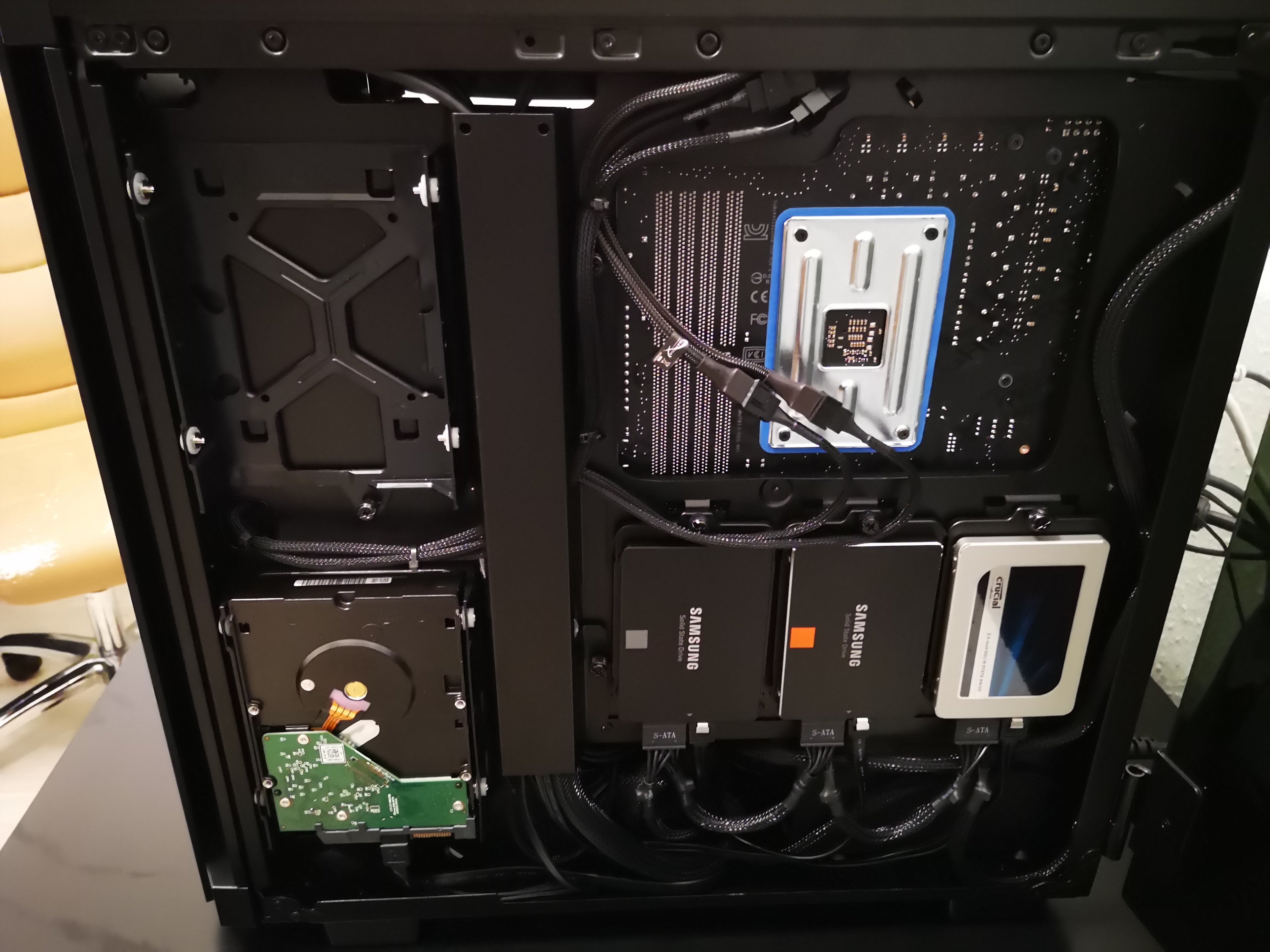

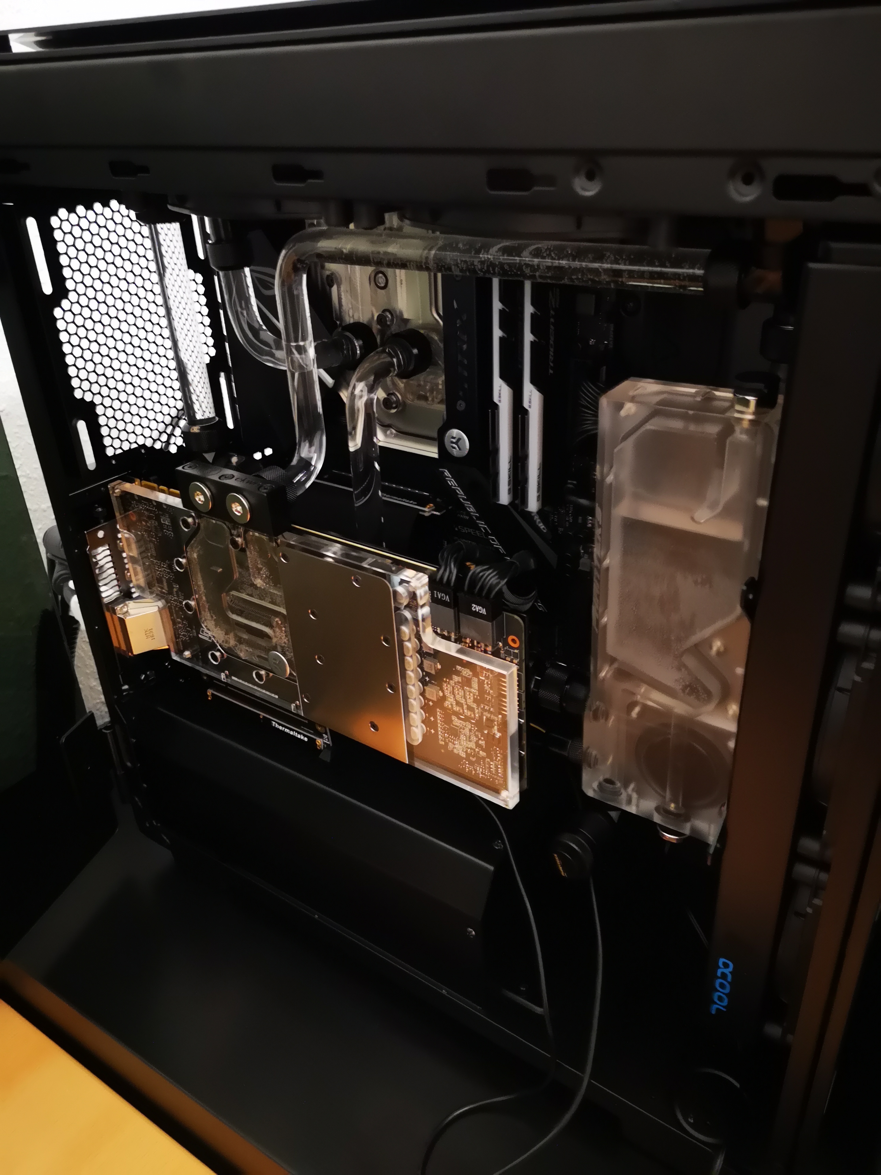

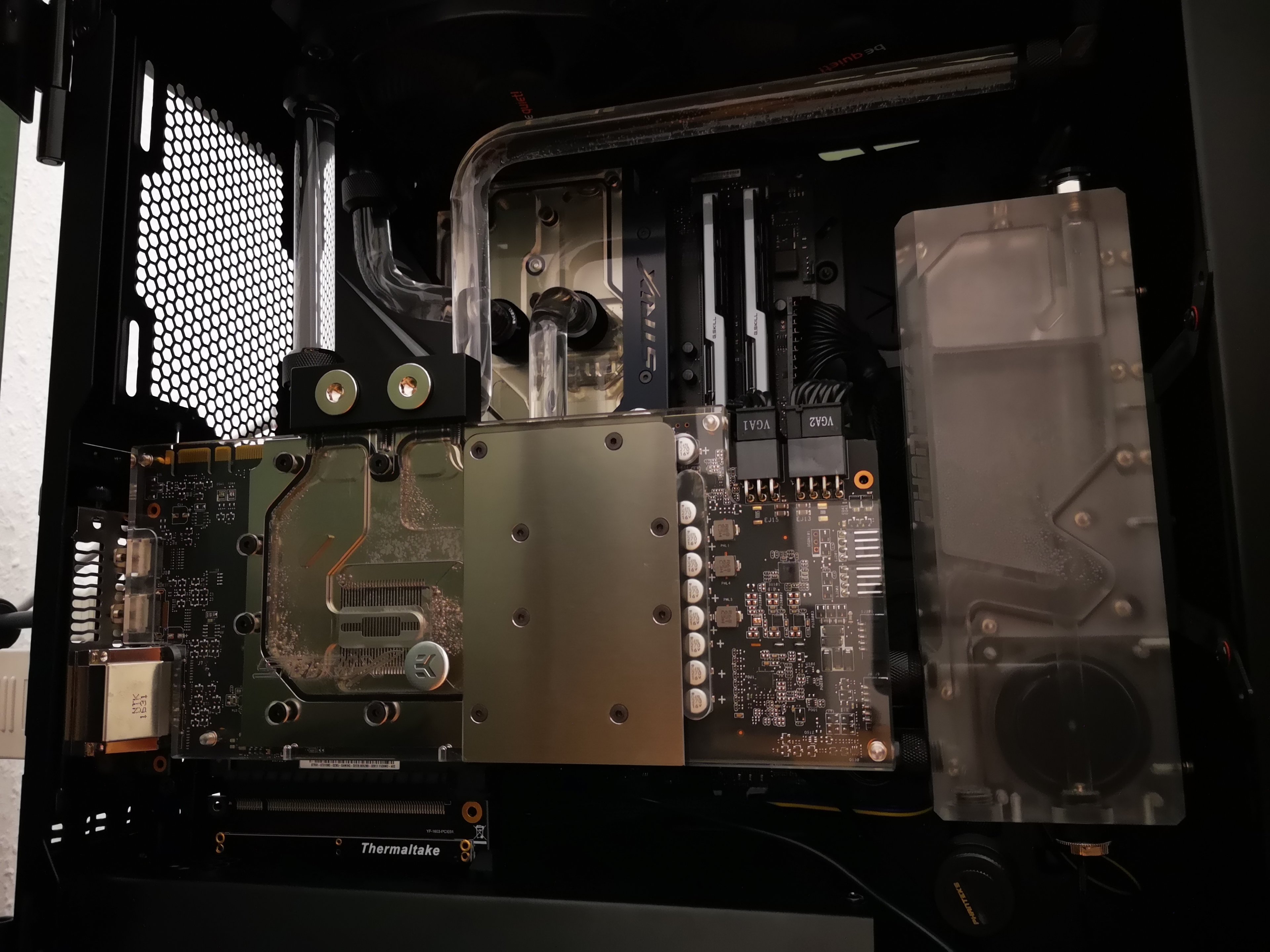

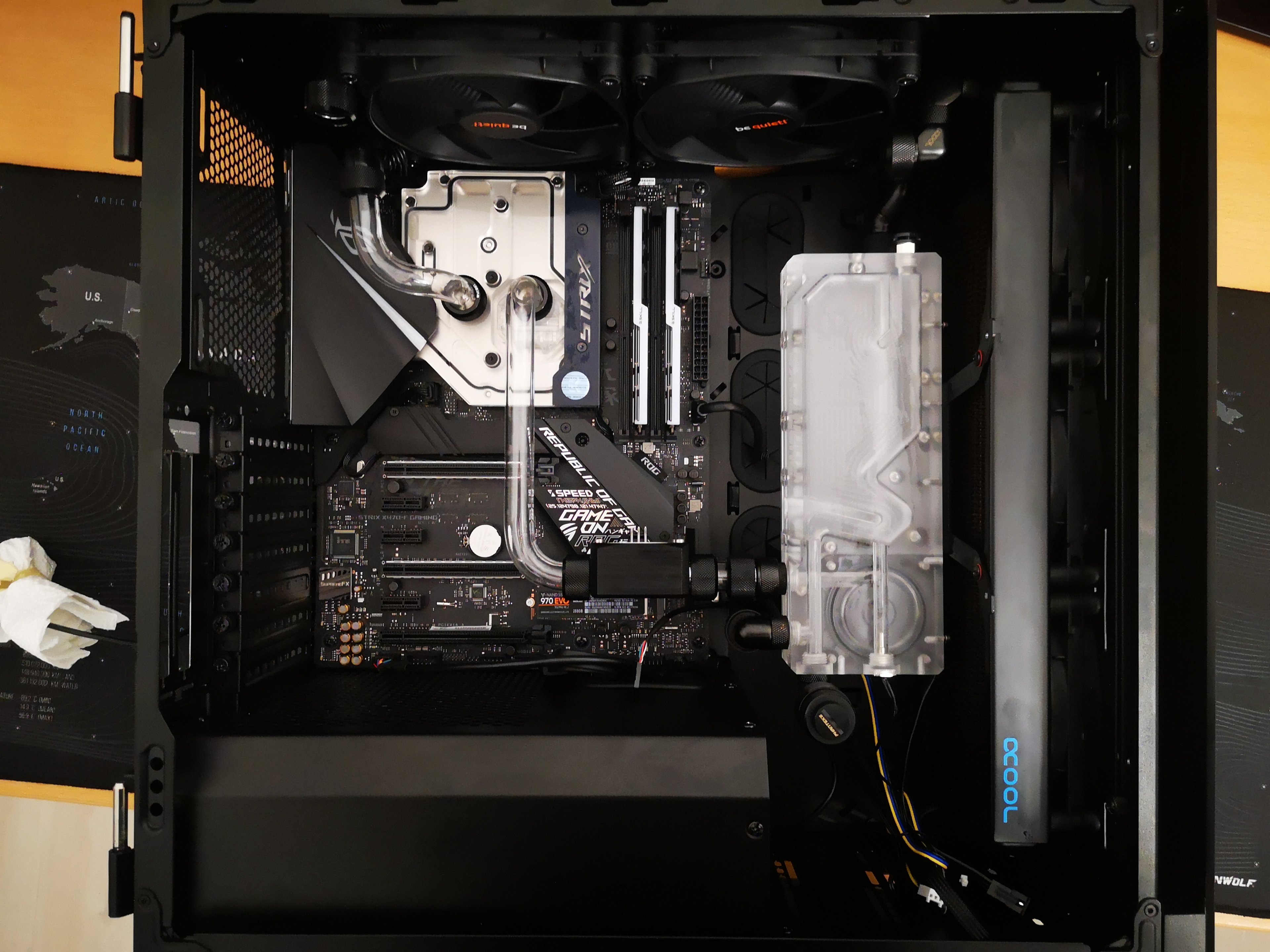

Danke schön, man sieht leider den ganzen Schweiß nicht der dahinter steckt^^
Es gab gute aber auch viele schlechte Tage. Tage an den ich verzweifelte.. am Ende war der Weg aber das Ziel, meine nächste WaKü wird schneller und besser sein. Freue mich schon und kann jedem nur raten diesen Weg zu gehen wenn er Spaß daran hat und sein System etwas besser kühlen möchte.

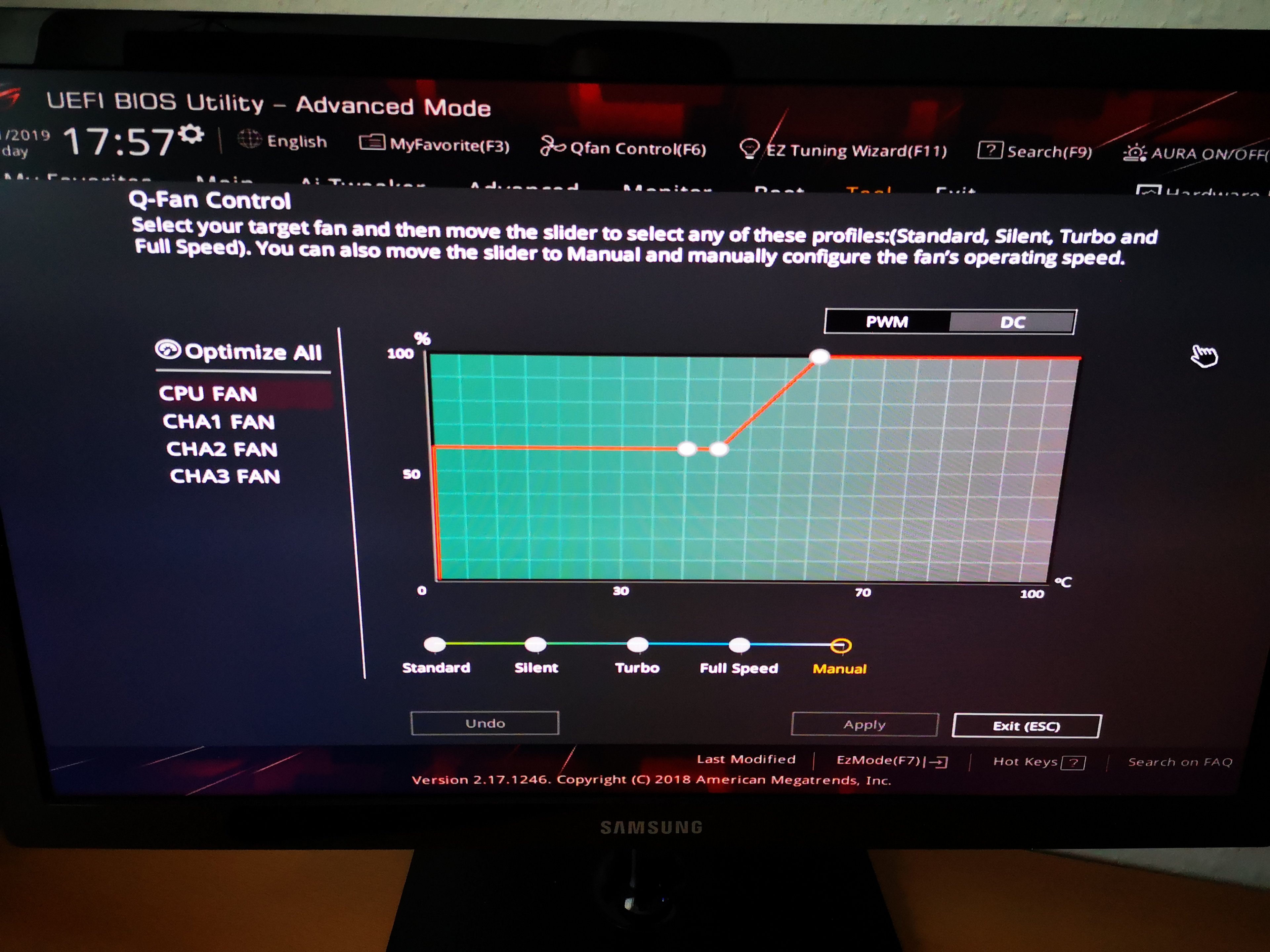

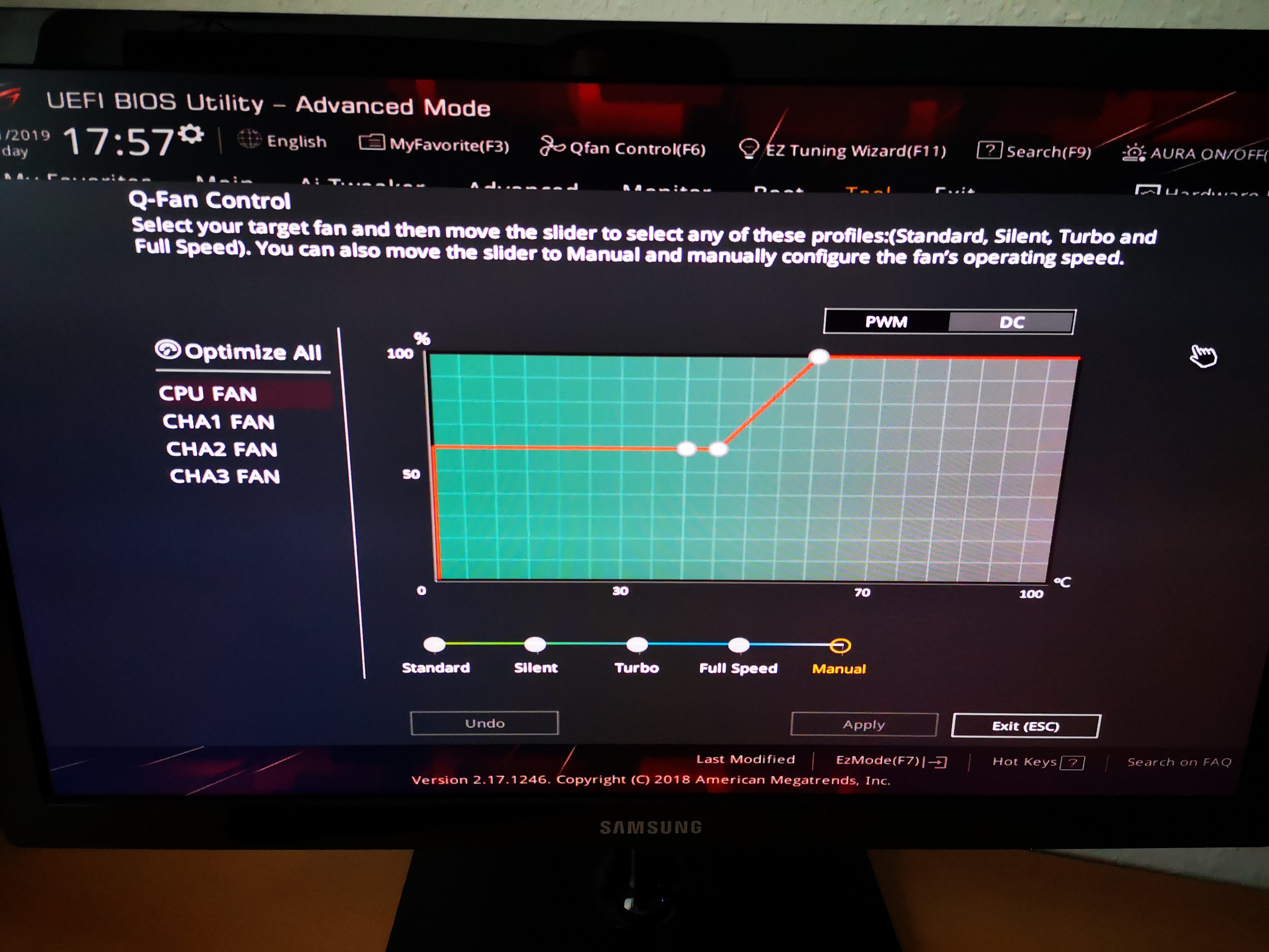

Hallo Leute, leider gestaltet sich die Konfiguration des Rechners auf die Wakü nicht weniger problematisch als das biegen von Tubes^^
Habe nun die Richtwerte für die Pumpe eingestellt.
25 Grad = 60% Leistung
30 Grad = 60% Leistung
35 Grad = 70% Leistung
Weniger als 60% werden aber nicht angenommen, weshalb ich die Pumpe noch wahrnehme, was mir ehrlich gesagt nicht so dolle gefällt aber sie ist nie laut, immerhin.
Was aber nicht klappt ist die Einstellung auf den T__SENSOR.
Die Fan Konfiguration geht fest nach CPU, ich kann da nichts machen. Sowas kann es doch nicht sein oder (siehe Screenshot)
Nur die Anschlüsse für die Gehäuselüfter lassen sich nach dem T_Sensor regeln.

Hast du sie am W_Pump+ Ausgang angeschlossen? Ist der PWM Modus ausgewählt?
Bei meinem Board befindet sich die Lüftersteuerung im Reiter "Monitor" ganz unten.
Reaktionen: [ChAoZ]
Danke für die Info. Werde ich morgen mal testen mit den CHA_FAN Ausgängen. Hoffentlich erscheint dann eine Auswahl (DropDown) im Q-Fan Menü.
Die Pumpe ist nicht PWM fähig und ja, am W_PUMP angeschlossen.
