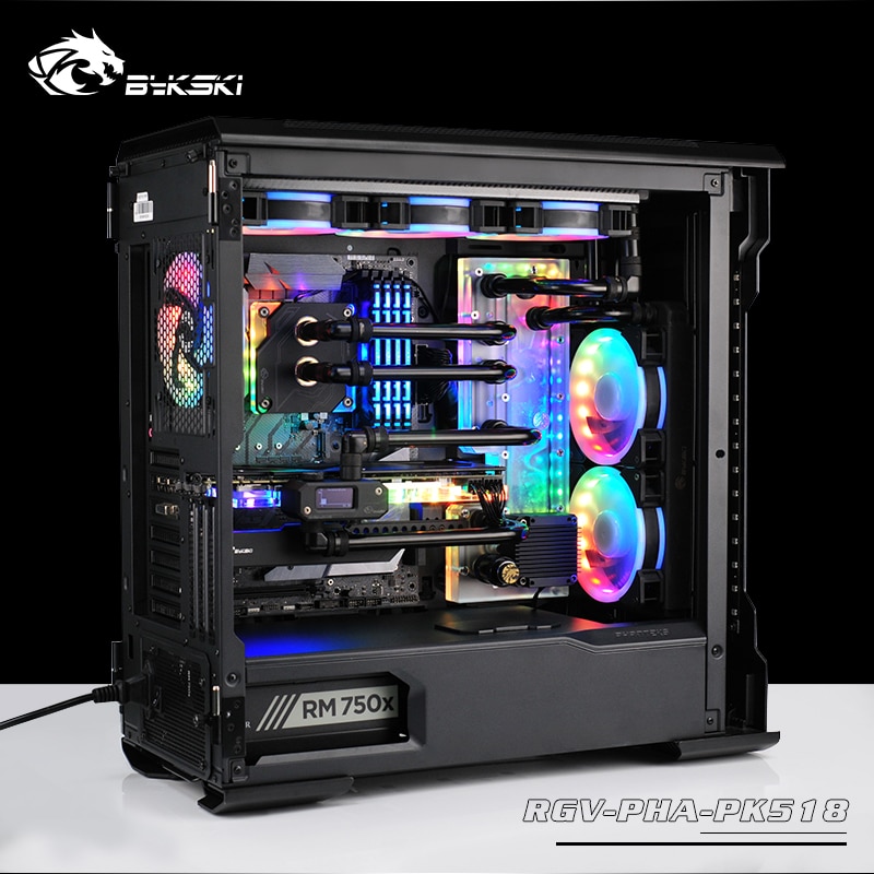

Hier mein nächstes Projekt: Evolv X Gehäuse mit Distibutions-Plate statt AGB.

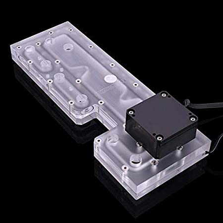

Und bei der Distri von Bykski sieht man doch wo die DDC montiert ist bzw. ist da glaub ich sogar ne Pumpe dabei (die laut Amazon-Rezensionen nicht gerade gut sein soll), standalone-Betrieb der Pumpe wird da nicht möglich sein.

Jao habe ich auch gesehen, aber keine Bohrlöcher dazu^^

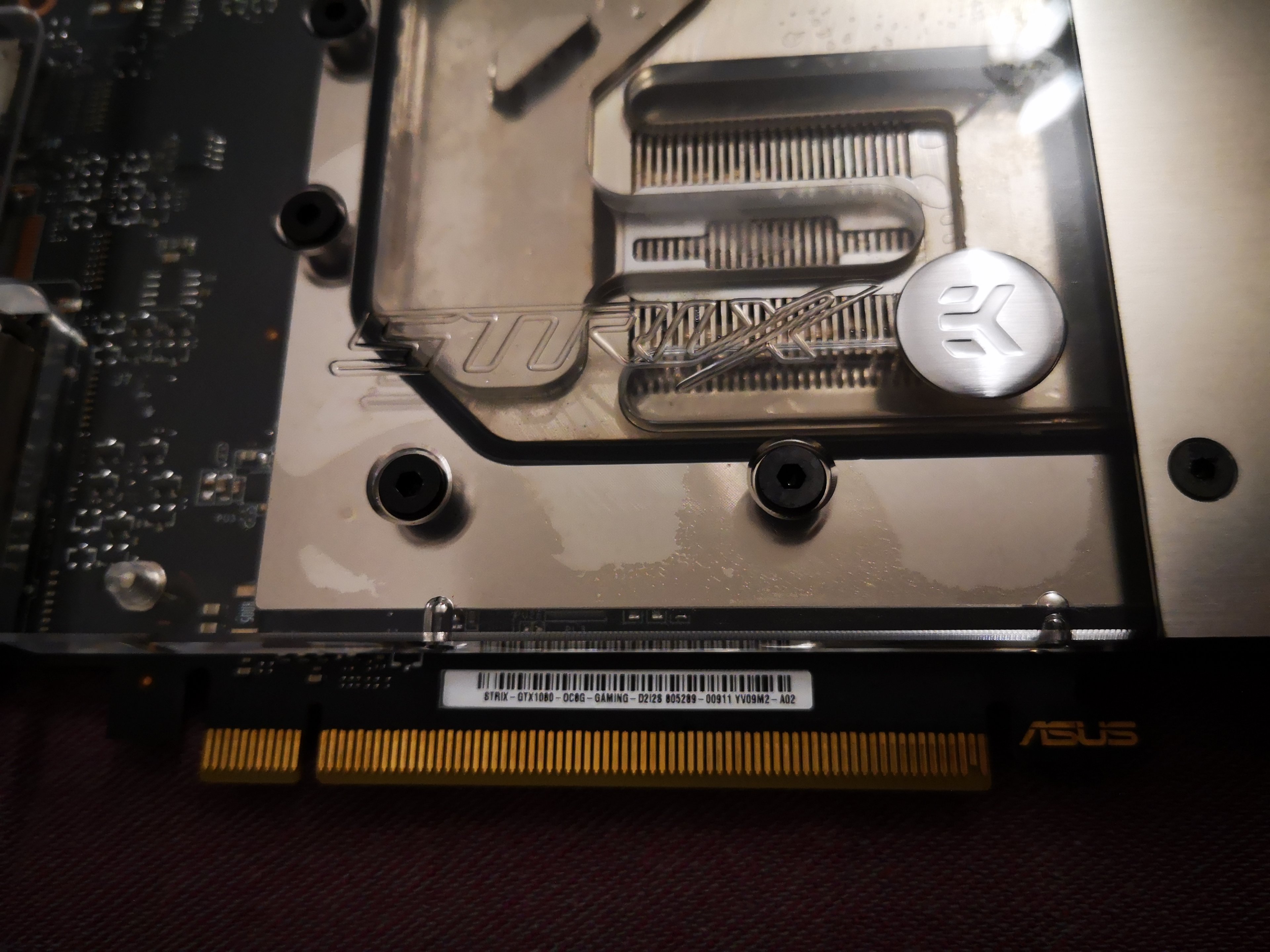

habe gestern Reverse-Engineering betrieben und den PC komplett ausgeschlachtet... 2 Wochen Wakü Bauen für den Popo^^ aber hey, die neue Hardware ist schon da und wird bald verbaut.

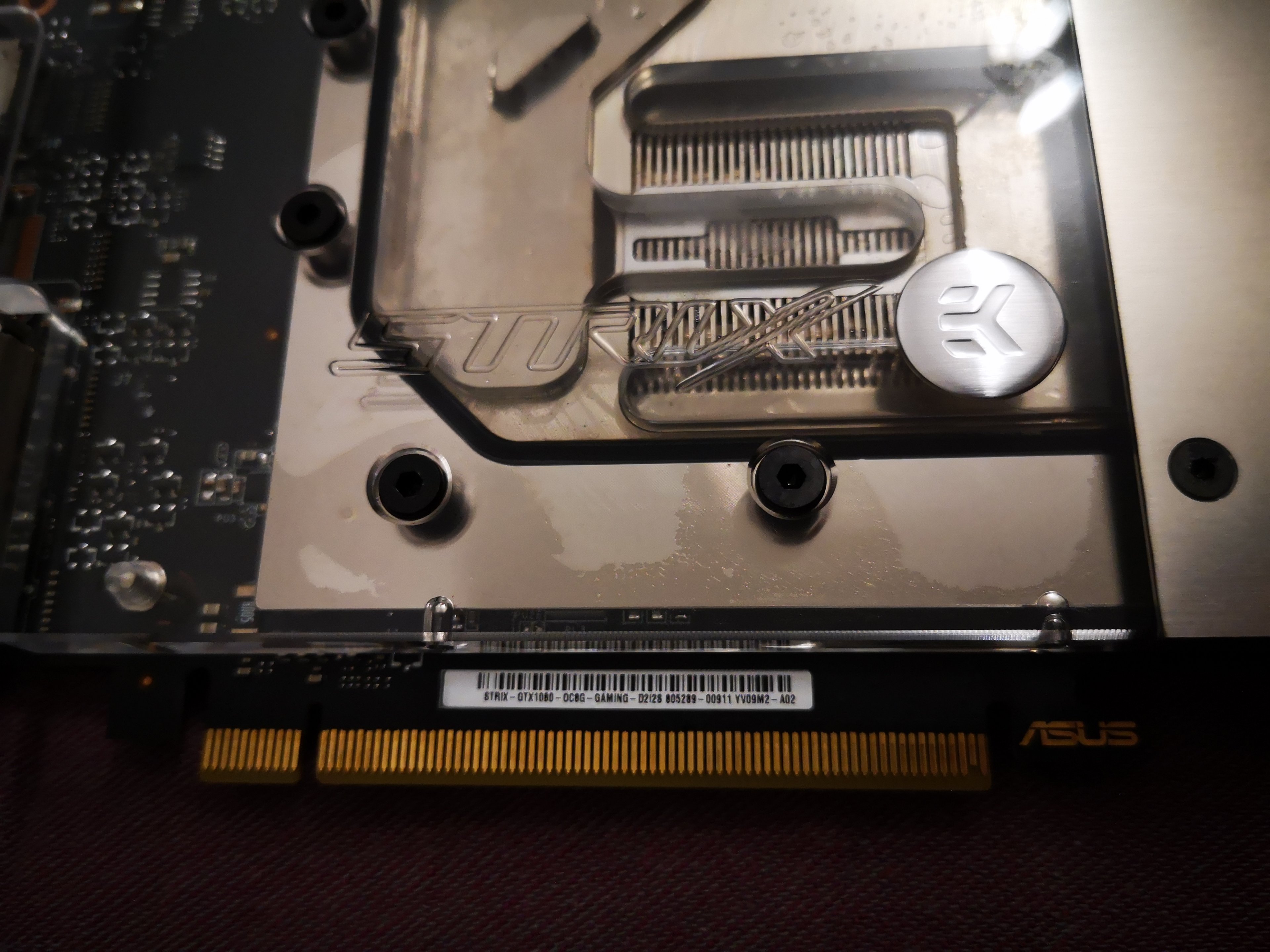

Beim Entleeren des Kreislaufes ist mir ein Missgeschick passiert, etwas Kühlflüssigkeit ist ausgelaufen. Das Baord hat nichts abbekommen, der PC war geneigt der über Badewanne^^ aber der GPU Block. Keine Elektronik soweit ich gesehen habe. Später beim betrachten sah ich ein paar "feuchte" Stellen IM Block, siehe Bild (Foto von gestern). Heute morgen war der Fleck zu 80% weg.
Was meint ihr, kann das Wasser wirklich in den Spalt gelangen?
Sollte ich mir sorgen machen?
Bis der neu PC soweit ist, dauert es noch sicher 1 Woche, bis dahin hätte es noch Zeit zum trocknen...

Hm..ich würde dem Hersteller eine Mail mit deinem Bild als Anhang schreiben und einfach ganz blöd nachfragen. Sicher ist sicher.
