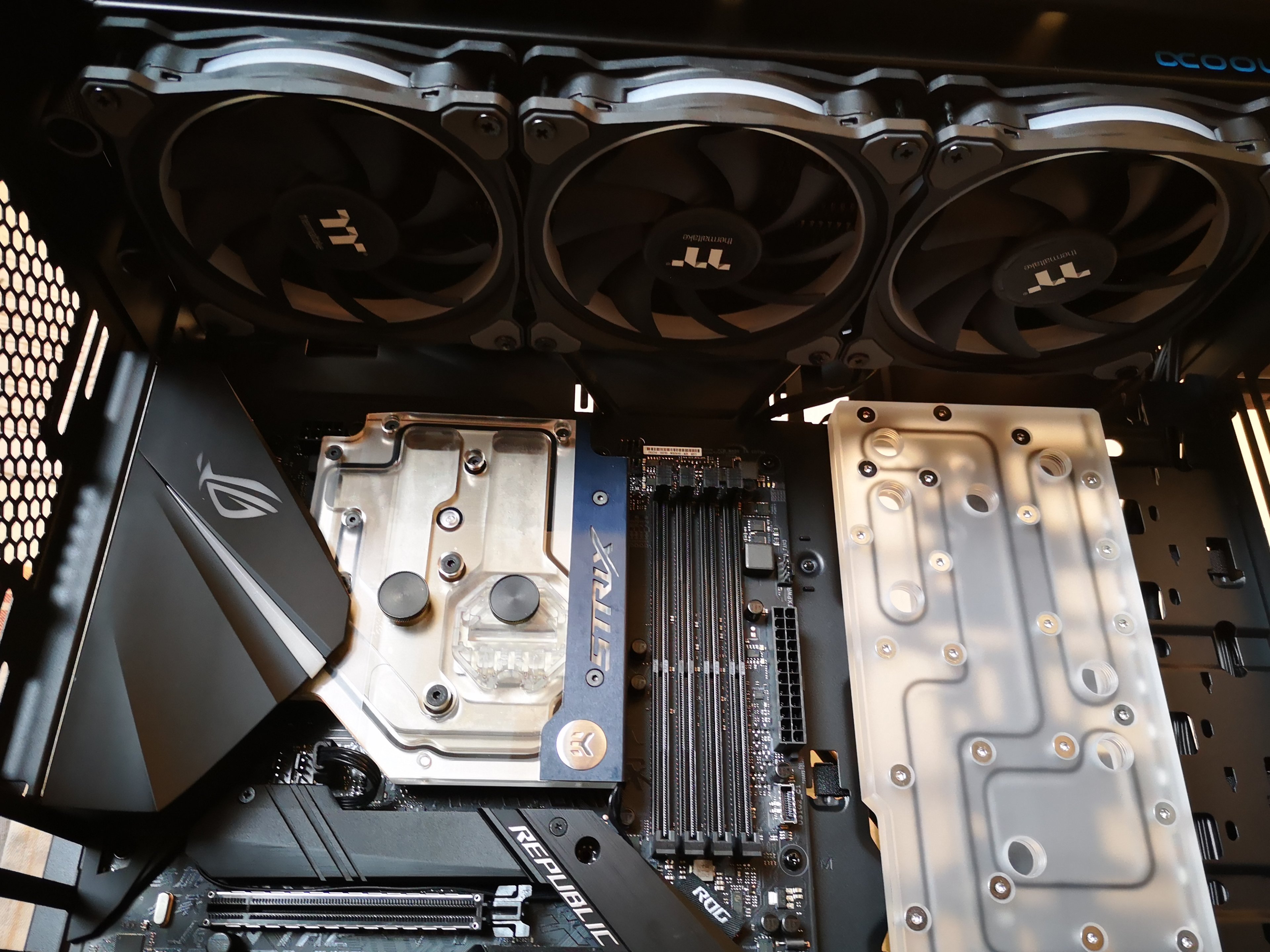

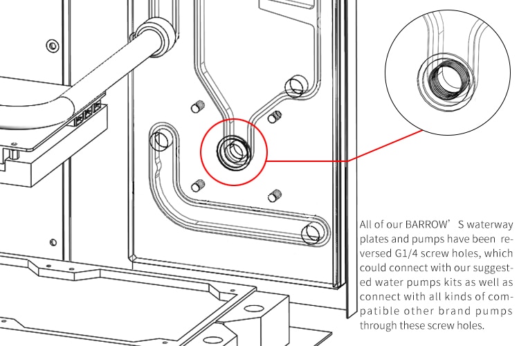

Hallo nochmal,
habe eine Frage zu den Barrow Distributions Platte die ich nun mein eigen nenne^^
https://de.aliexpress.com/item/32955598159.html
Meine "Laing DDC 3.25" passt ja so nicht drauf, also brauche ich einen Adapter. Sowas hier das Richtige?
https://www.aquatuning.de/wasserkuehlung/pumpen/laing-ddc/ddc-aufsaetze/8142/watercool-ddc-case-lt
Wie verschaube ich aber die Pumpe bzw. den Pumpenadapter korrekt mit der Platte?
Über einen neuen Adapter wie diesen hier?
https://www.aquatuning.de/wasserkue...n-doppelnippel-g1/4-ag-auf-g1/4-ag-deep-black
Irgendwie blicke ich nicht durch, da fehlt es noch an Erfahrung in diesem Bereich... die Pumpe würde ich gerne an die Platte ranschrauben, nicht "Standalone" hinstellen.
Generell wurde die Platte ohne Anleitung geliefert.... muss gucken wie man sie überhaupt korrekt im Gehäuse befestigt.
Danke

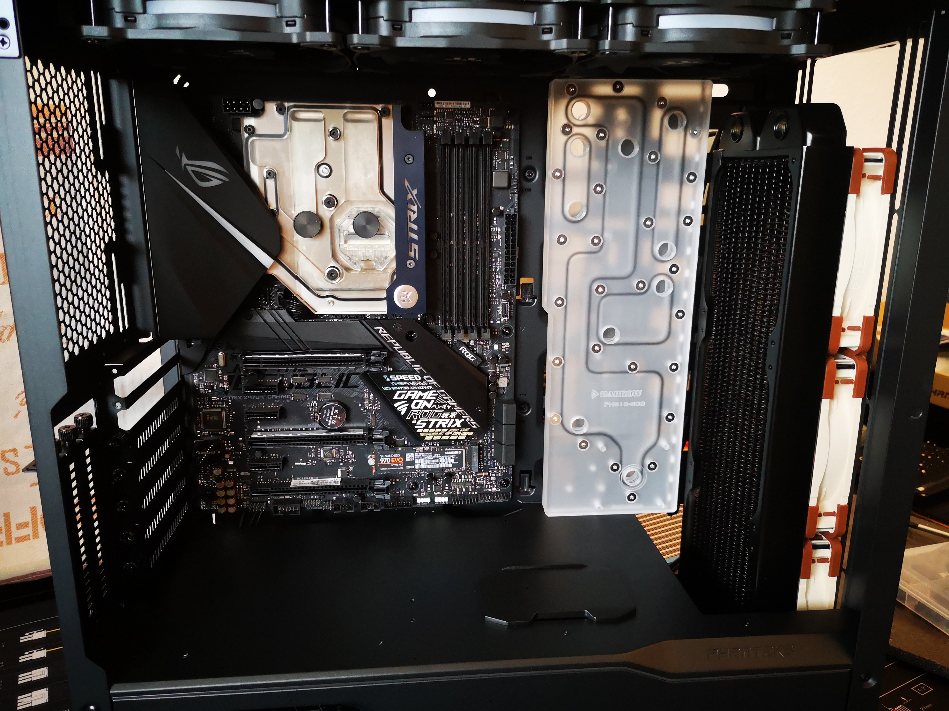

Barrow macht es echt schlau... das Zubehör, also den Aufsatz einzeln gibt es nicht zu kaufen, nur mit Pumpe.
Habe mir nun aus Italien bestellt... werde aber meine Pumpe benutzen.
Generell schwer manche Sachen in Deutschland zu kriegen^^
Die Distro Platte kommt aus UK.
Ein Single Fan (Riing 12) aus Polen.
RGB Hub aus China.
Der Pumpenaufsatz nun aus Italien.
Aktueller Zwischenstand
RGB Hub aus China.

Hallo Chaoz,
wenn ich das richtig sehe, hast du deine 970 Evo am M.2_2 angeschlossen.
Hast du eine Zweite am M.2_1? Sonst wechsel den Slot, dafür musst du die "Blende" (Republic of Gamers) abschrauben.
X470 F-Gaming Handbuch / Seite 32 bzw. 1-18 hast du alle Infos dazu.
Liebe Grüße
gravity
Liebe Grüße
gravity
