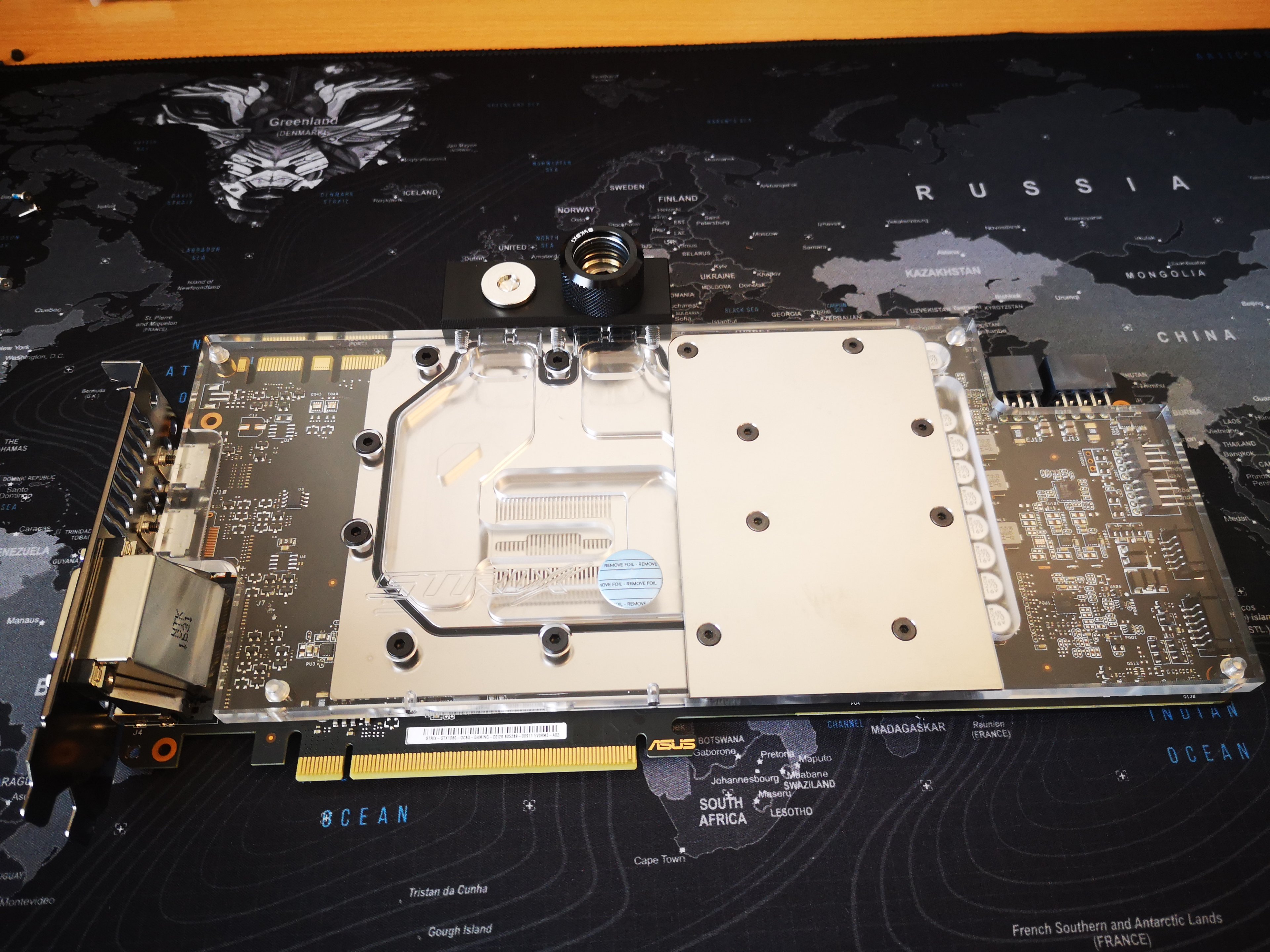

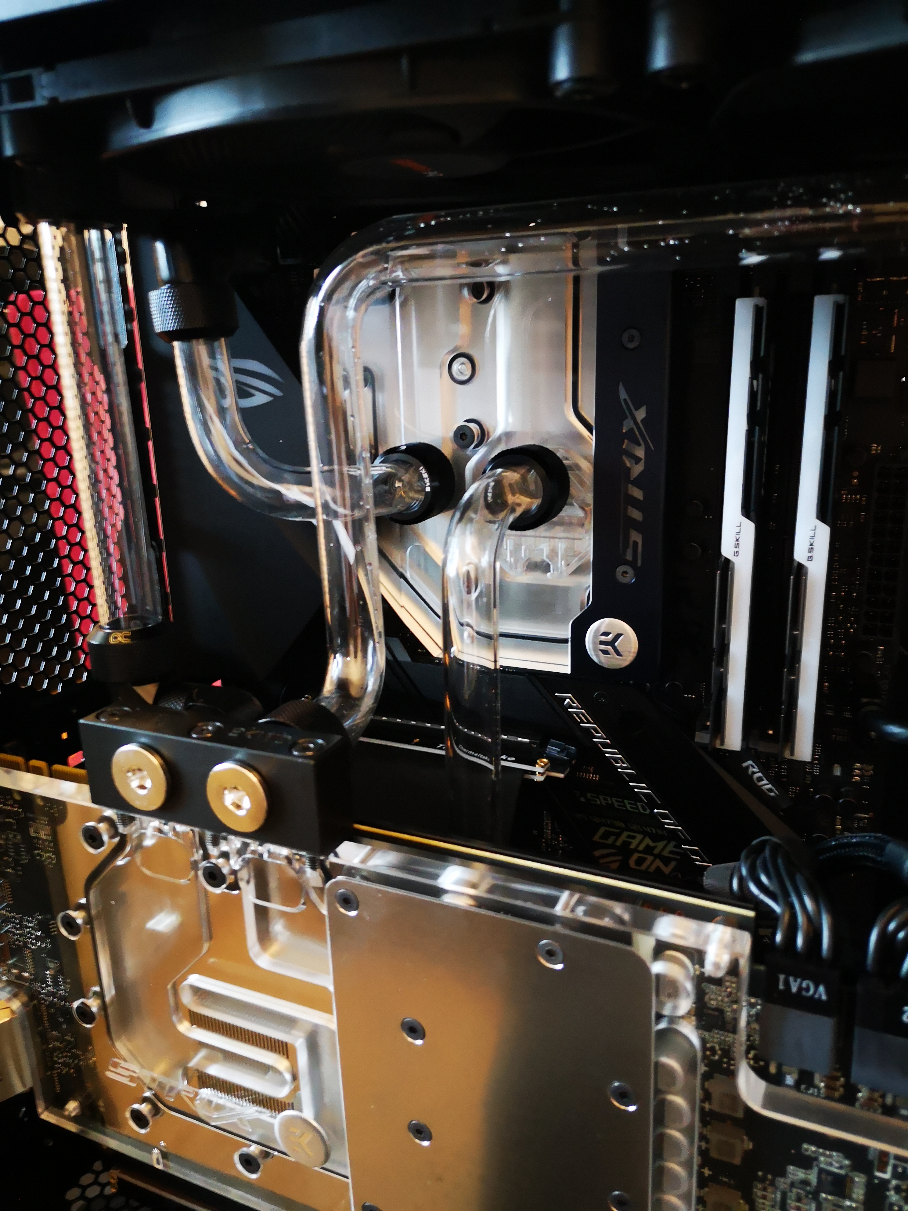

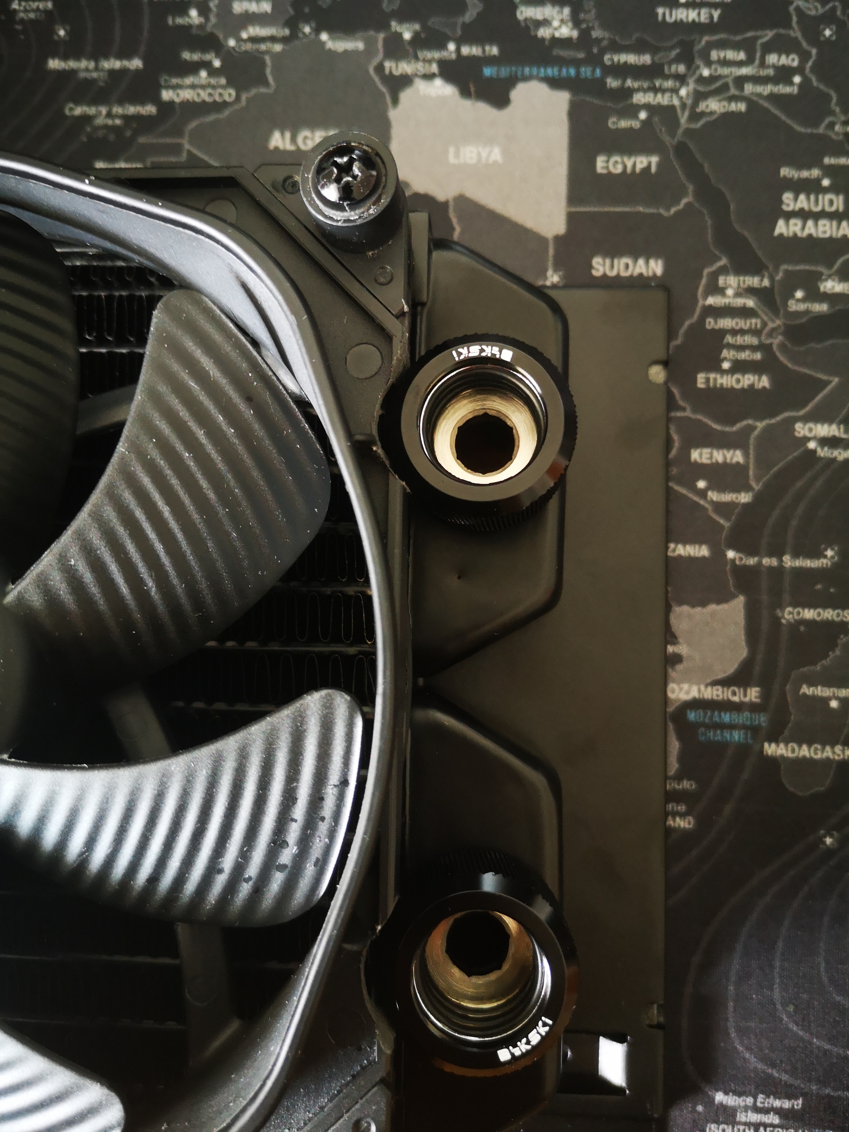

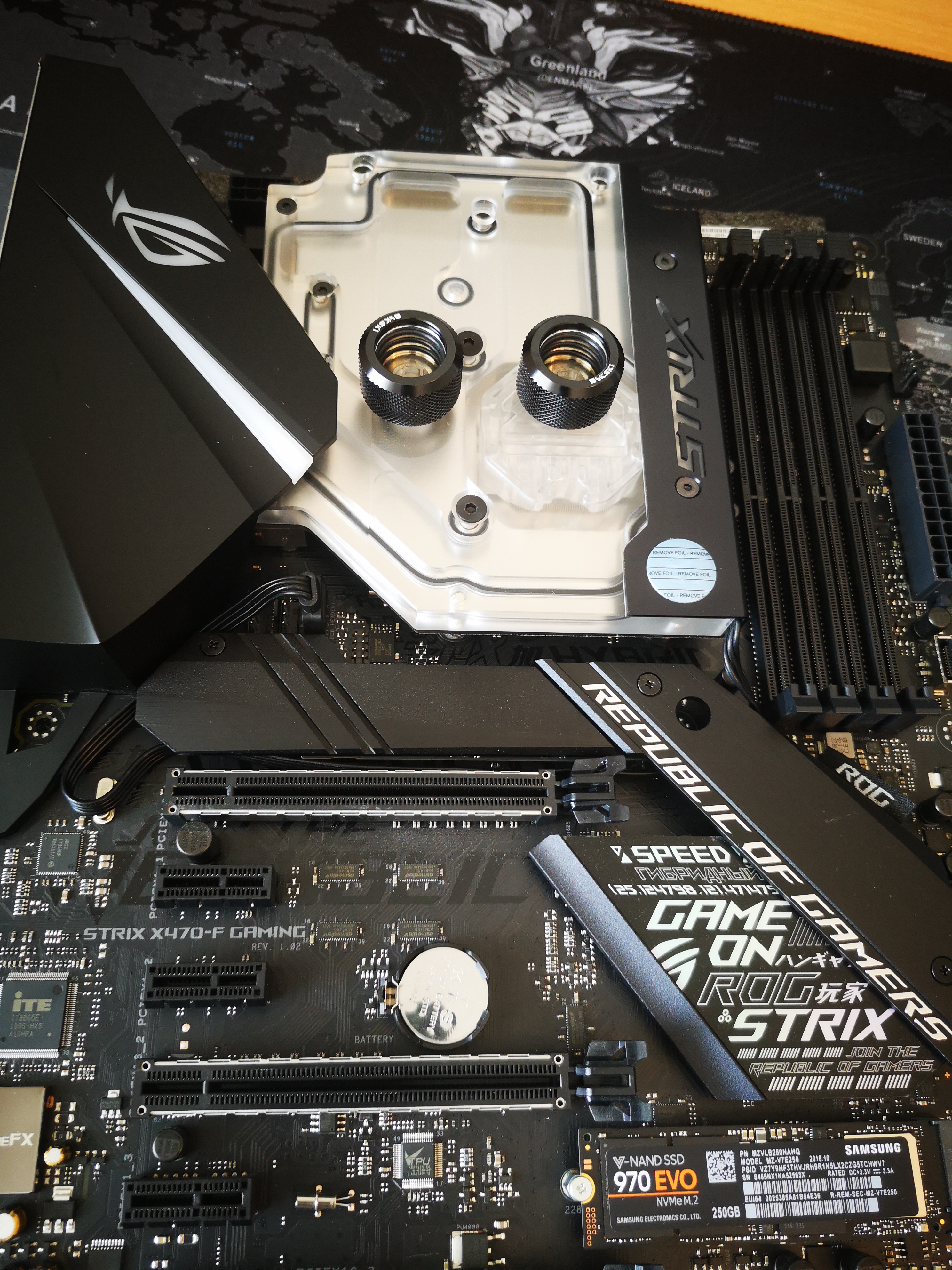

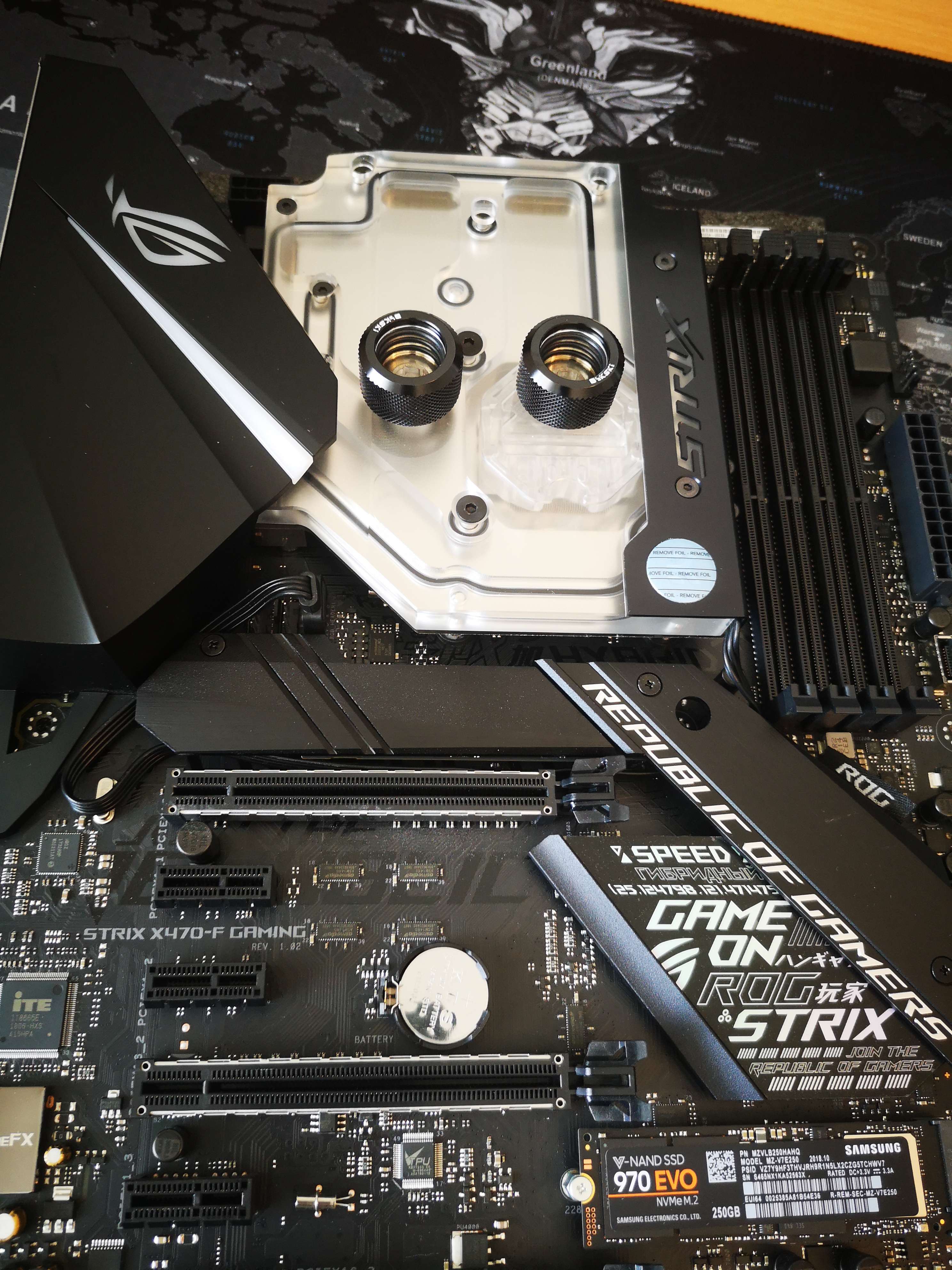

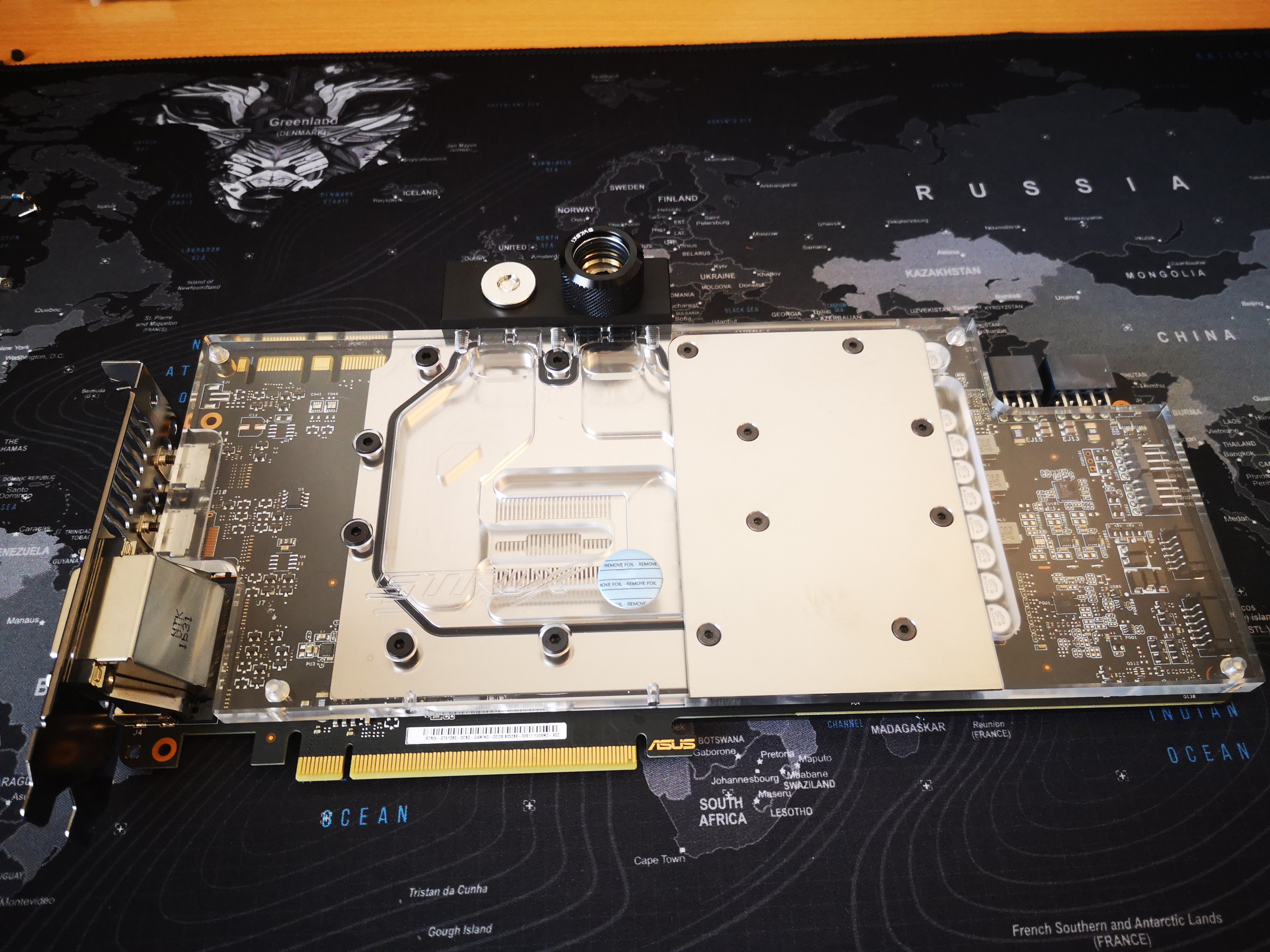

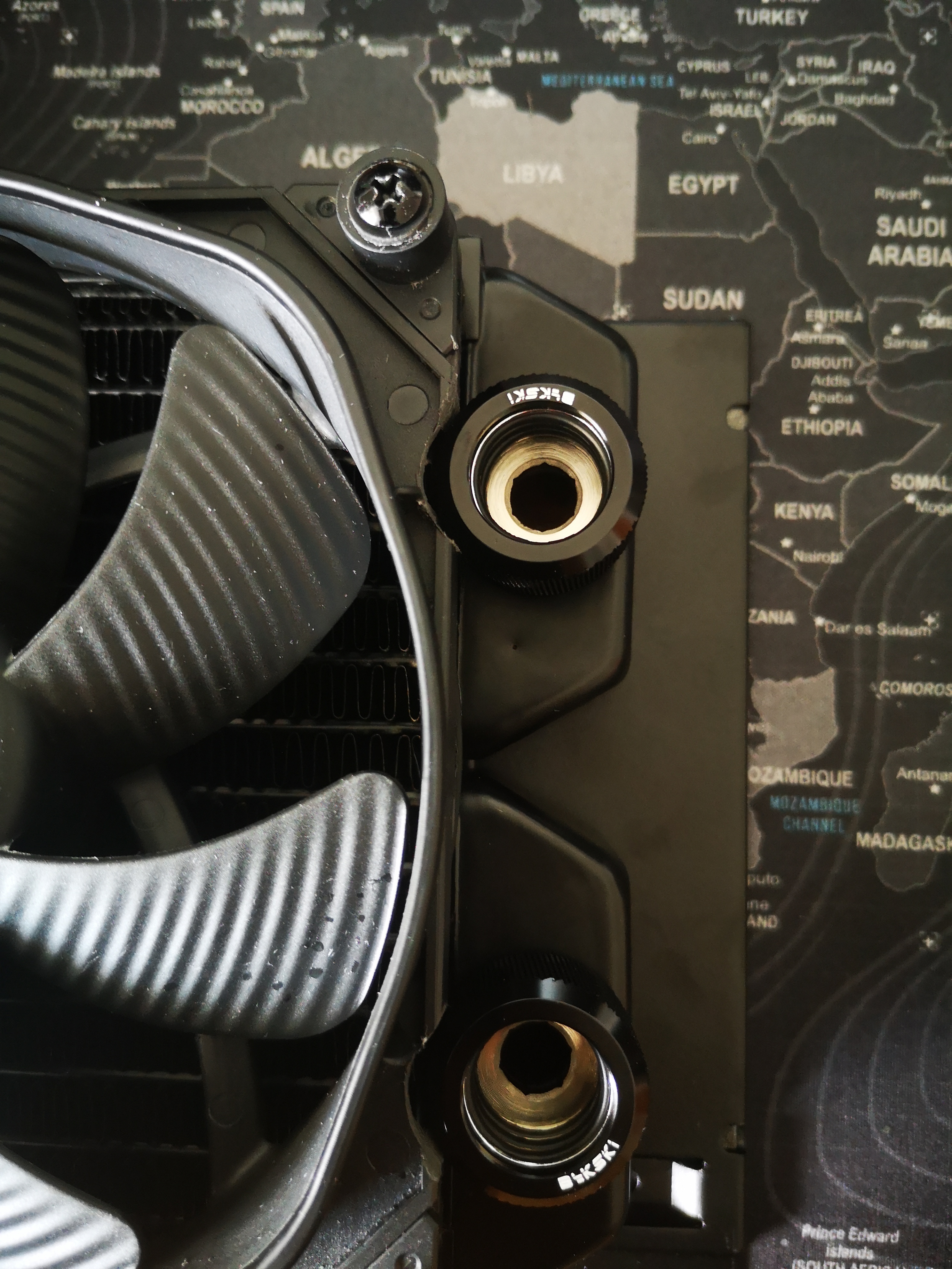

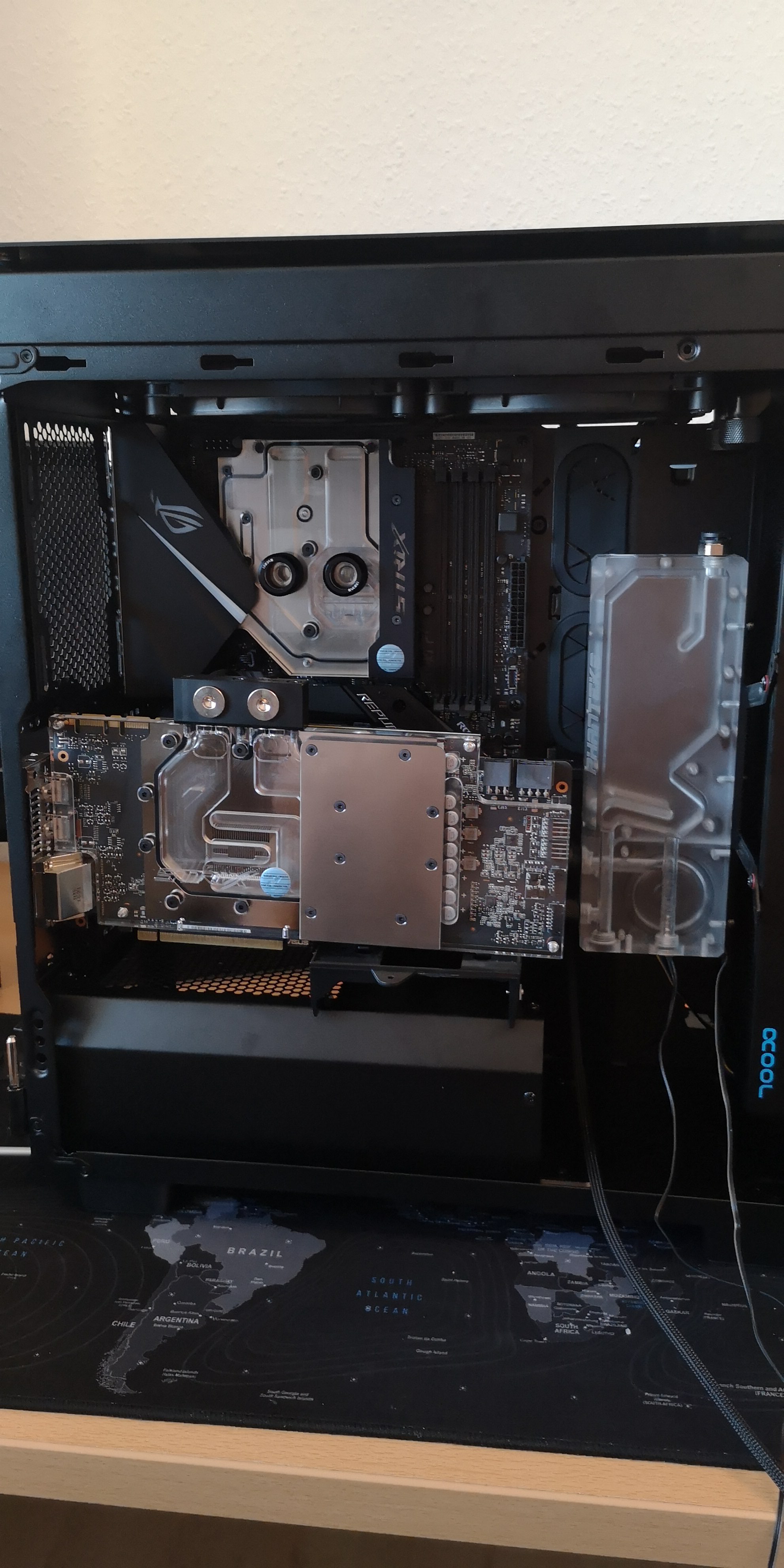

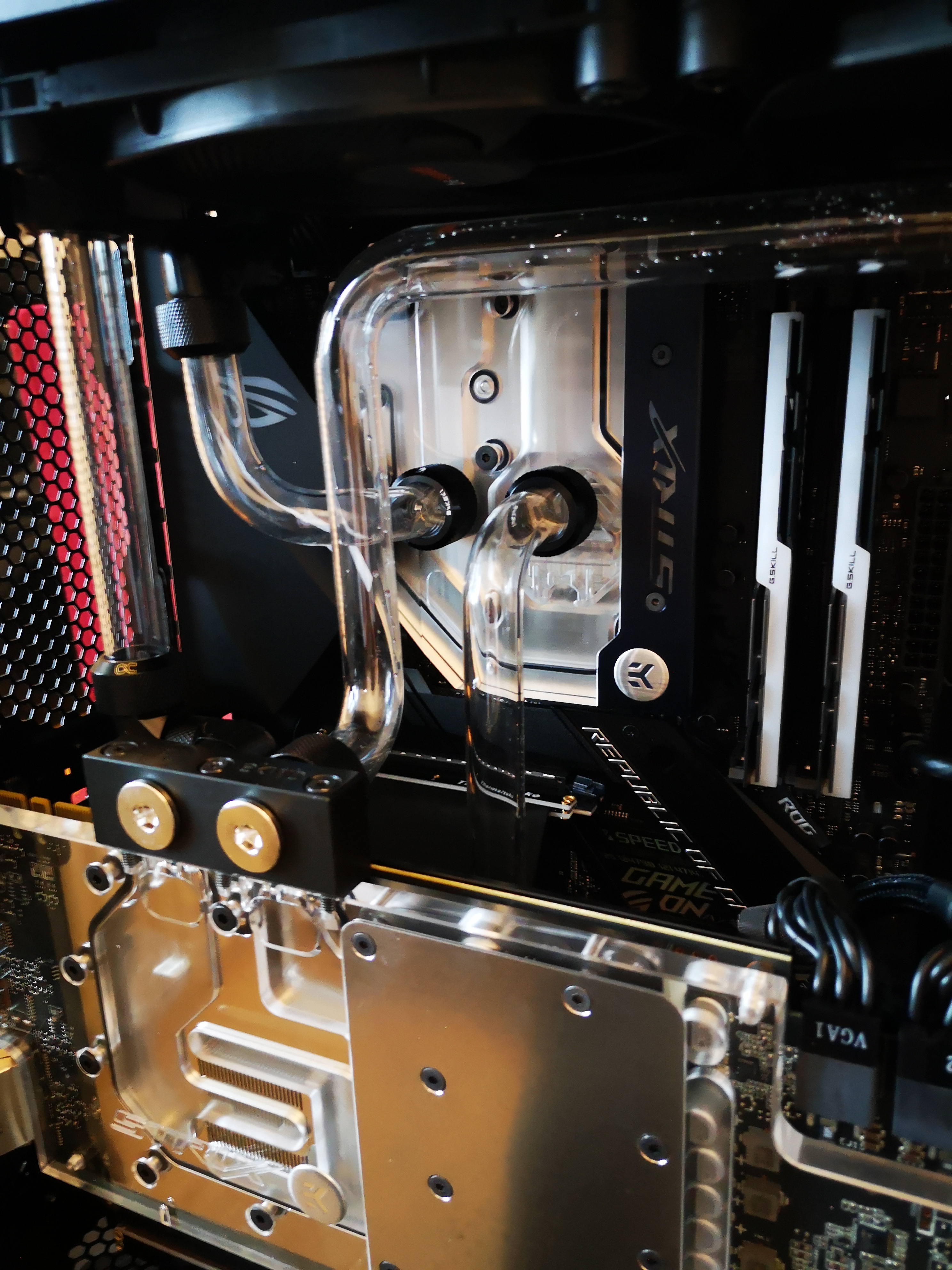

Projekt hat begonnen. Liege etwas hinter dem Zeitplan aber macht tierisch Spaß.
Musste die 140er Fans etwas abschleifen da die Fittings sonst nicht gepasst hätten. Das Board und die GPU sind auch schon fertig. Gleich noch das AGB und Co. dann kann ich schon verbauen.
Die GPU wiegt ganz schön viel. Der Wasserblock plus neue Backplate. Meint ihr das ist kein Problem?
Edit:
Komme vorerst nicht weiter. Der AGB lässt sich nicht so platzieren wie geplant so dass ich die Grafikkarte vertikal verbauen muss. Dazu fehlt mir Material.
Edit:

Woche 2 und ich bin immer noch nicht fertig, aber ich sehe bereits Licht am Ende des Tunnels, daher kommen neue Fragen auf.
Wenn der Kreislauf fertig ist, wie teste ich ihn richtig?
Den ATX Überbrückungstecker habe ich bestellt. Diesen klemme ich am 24pin Anschluss an, ok, aber was bringt mit das wenn meine Pumpe am Board angeschlossen wird (3 Pin)? Wie schließe ich die Pumpe an ohne das Board unter Strom zu setzen? Mein Netzteil hat dafür keine Anschlüsse soviel ich weiß....
Brauche ich etwa sowas hier?

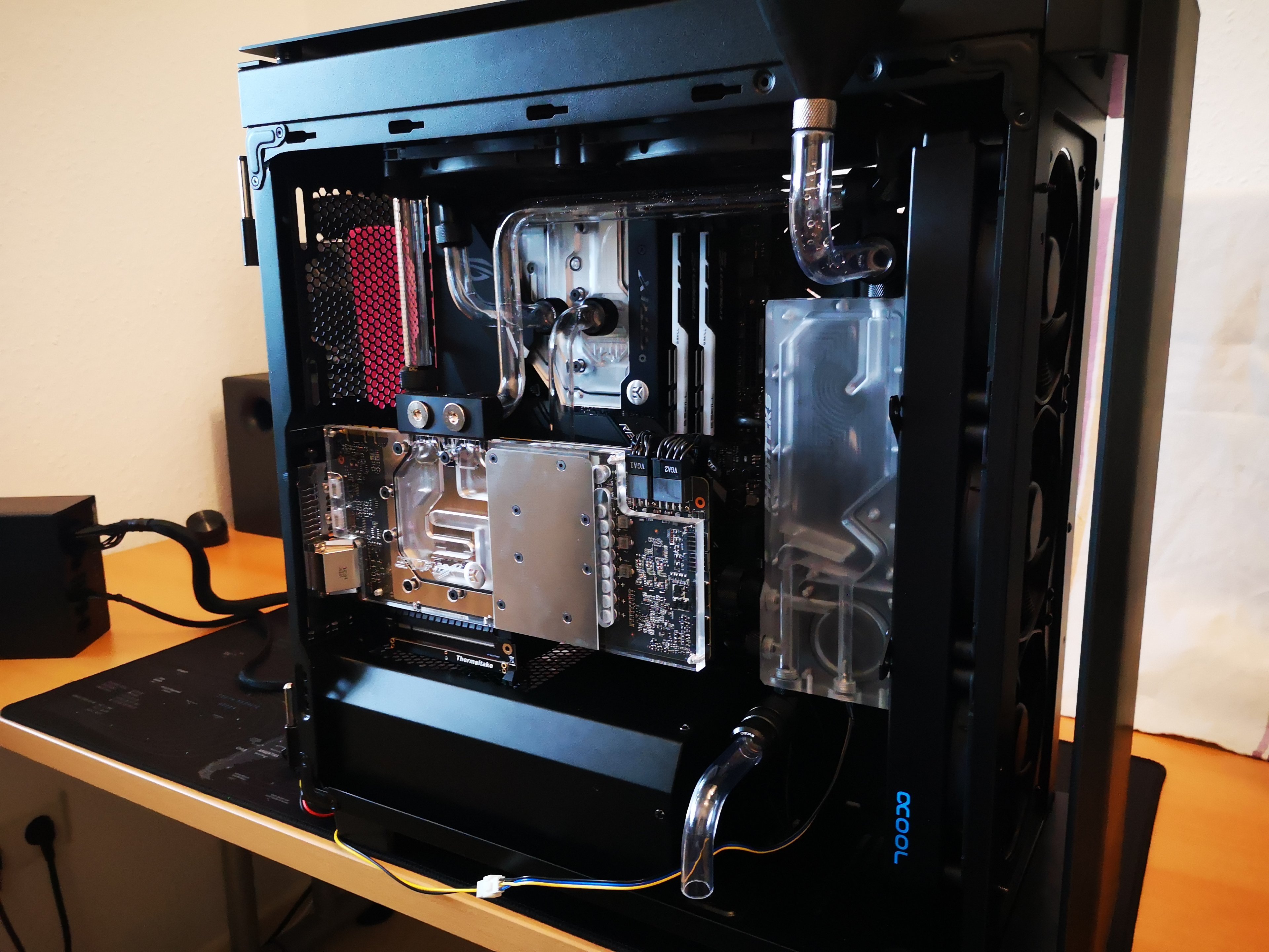

/update

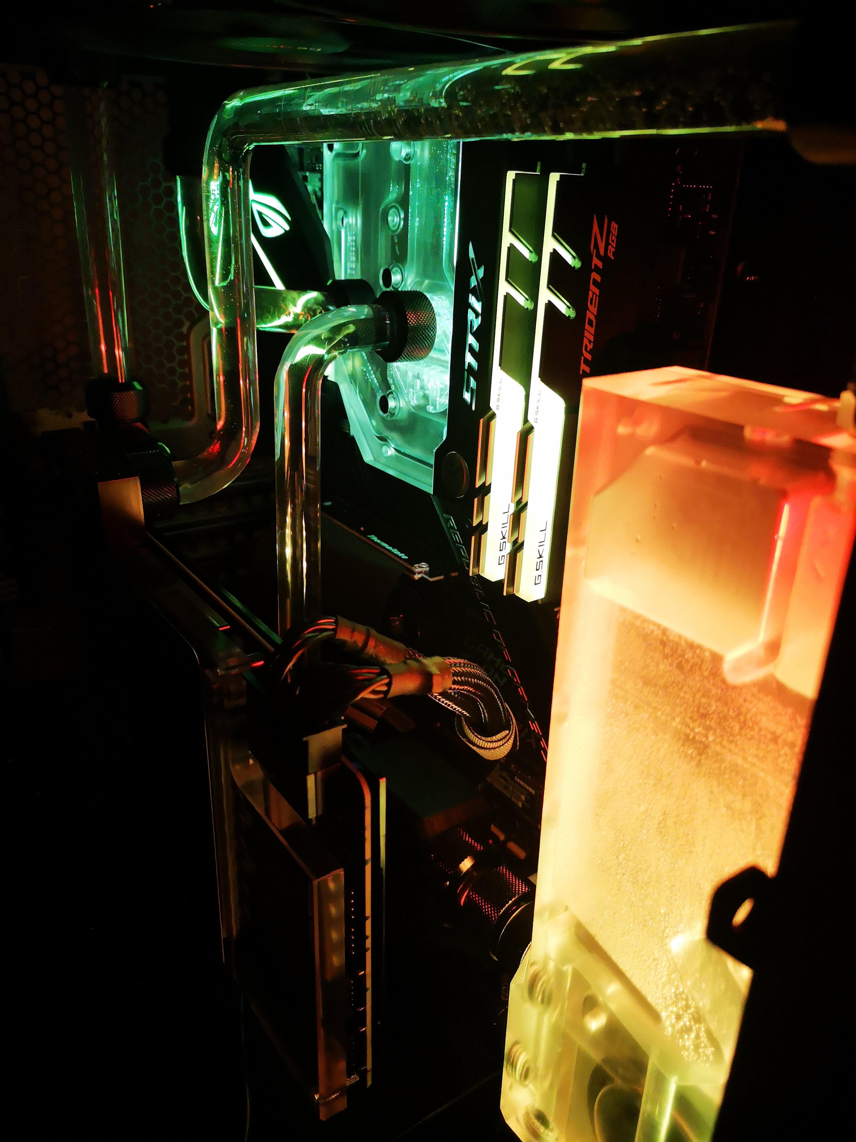

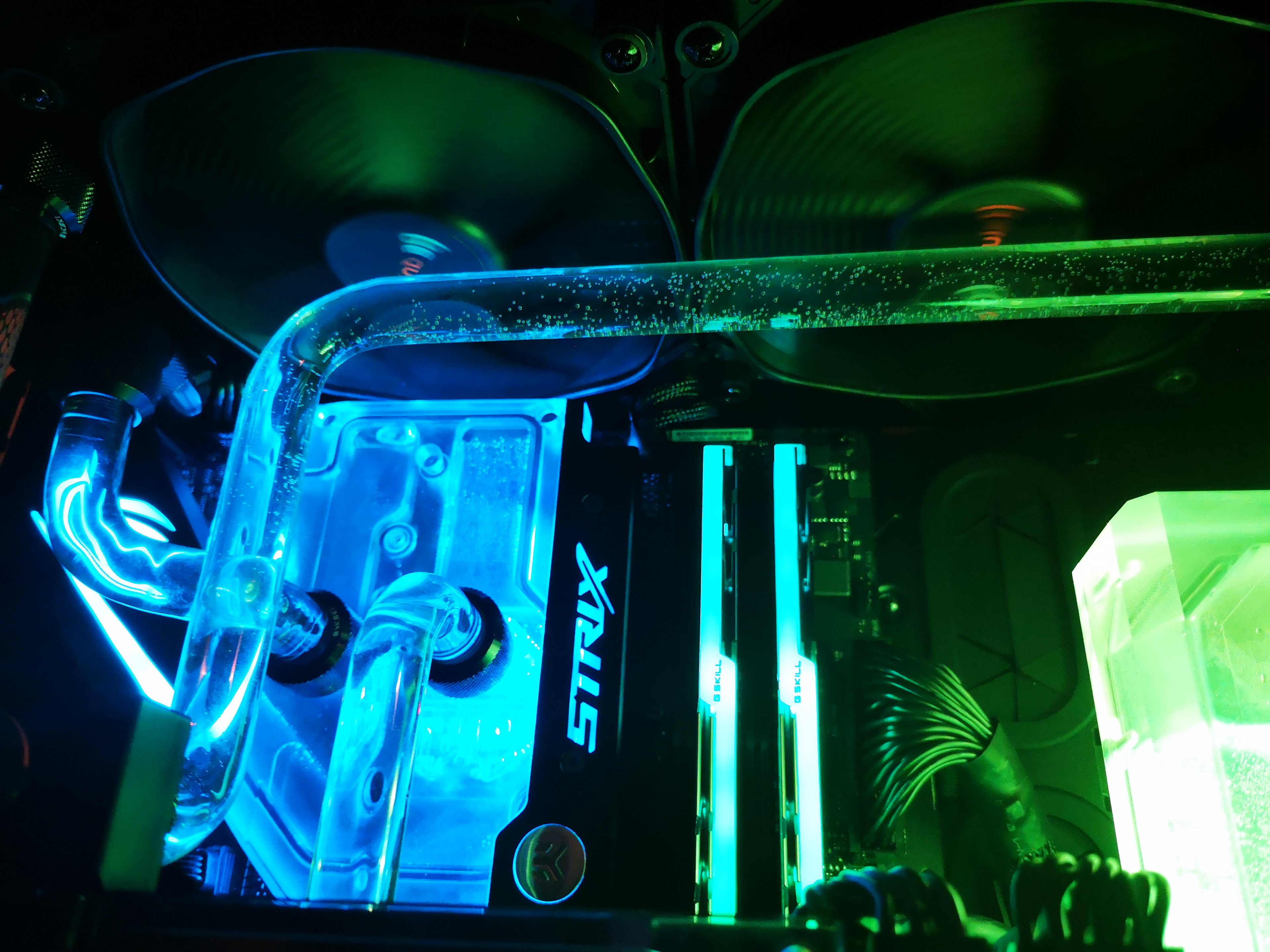

Gestern das letzte Tube gebogen. Bin fertig.
Mit destilliertem Wasser den Kreislauf befüllt und 2h laufen lassen.
Der Temp. Sensor für mein Aquacomputer VISION war undicht, musste vorerst raus.
Am Anfang war die Pumpe und generell der ganze Kreislauf richtig laut, wurde aber mit dem Entlüften wesentlich leiser, am Ende habe ich die Pumpe fast gar nicht mehr gehört, dabei stand das Case noch offen. Bin erstmal begeistert.
Hier ein Video:
https://streamable.com/g684g
Fragen:

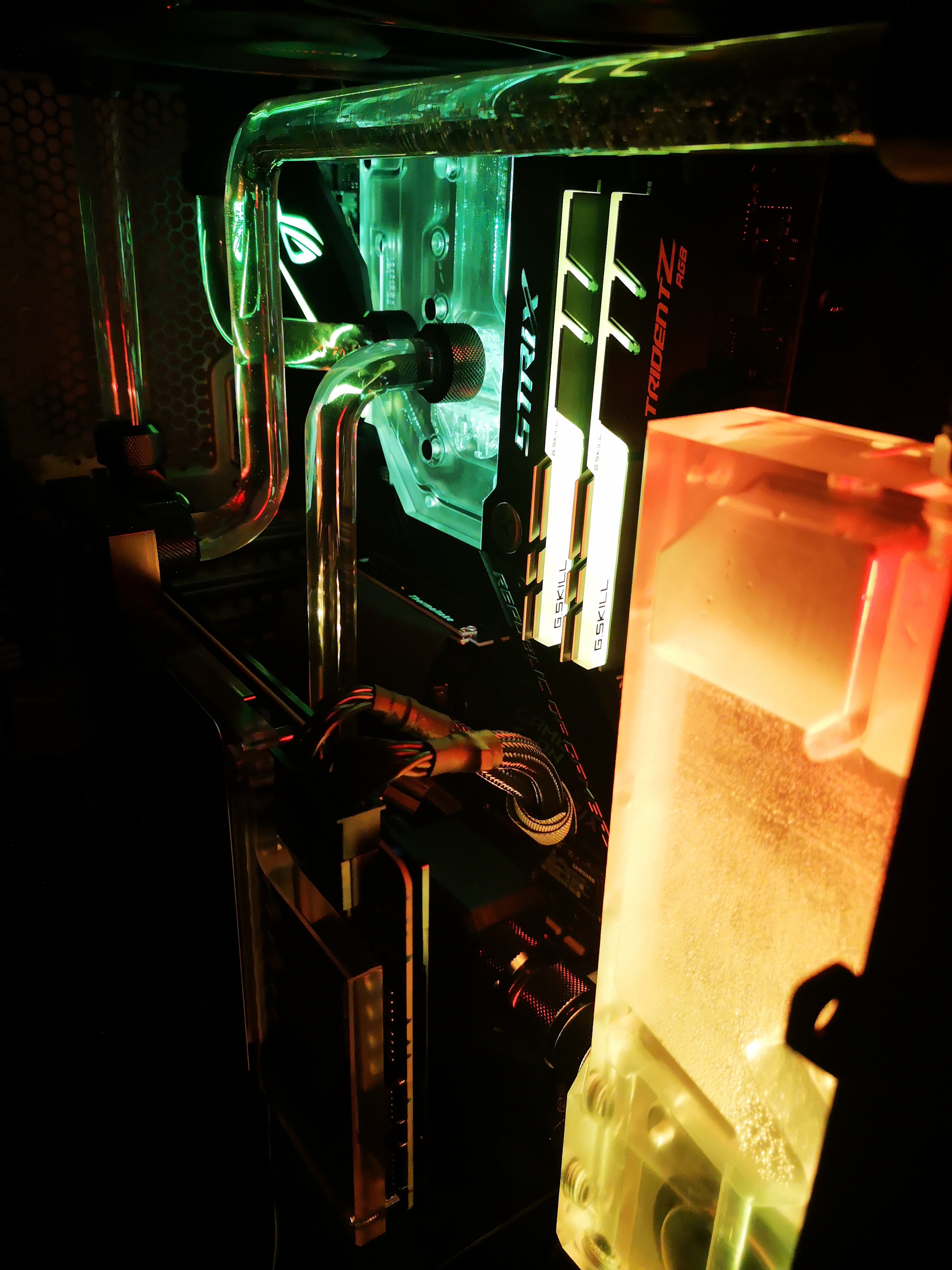

1) ist es normal dass am Anfang so viel Luft im System ist?
2) wie lange dauert es, bis ich das System trotz Luft im Kreislauf hochfahren darf?
Hier ein Video:
Fragen:

Ja, das ist normal. Mit ordentlich hin und her kippen bekommst du die größeren Bläschen recht schnell raus. Leg das Case mal 90° auf den Rücken und dann mal auf die Front (natürlich vorsichtig). Kleine Bläschen können sich auch noch Tage danach festsetzen, die gehen aber normal von alleine weg.
Sobald die großen Bläschen draußen sind und du über all einen guten Wasserdurchfluss hast, kannst du das System hochfahren. Kleine Bläschen machen nichts aus.

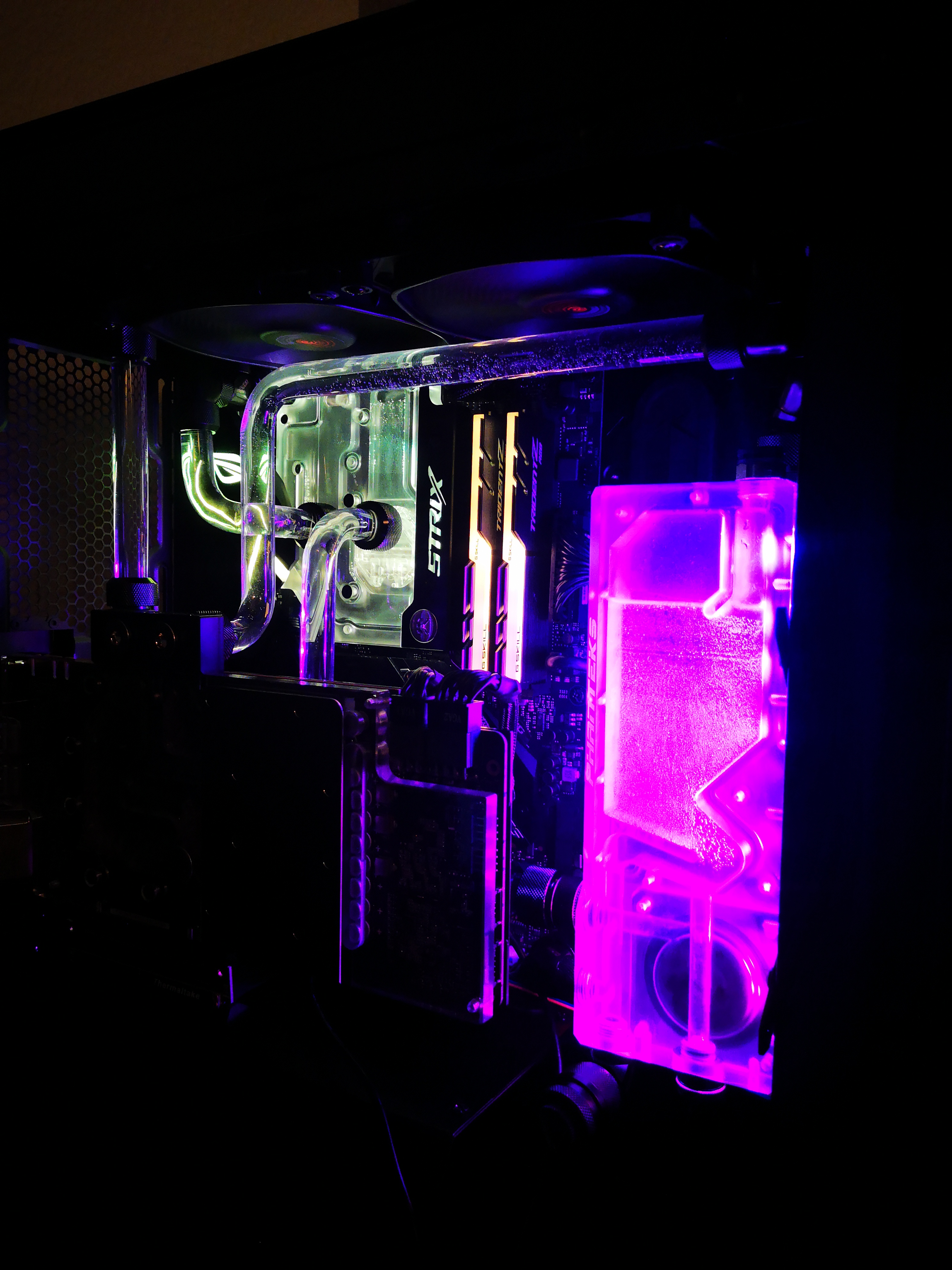

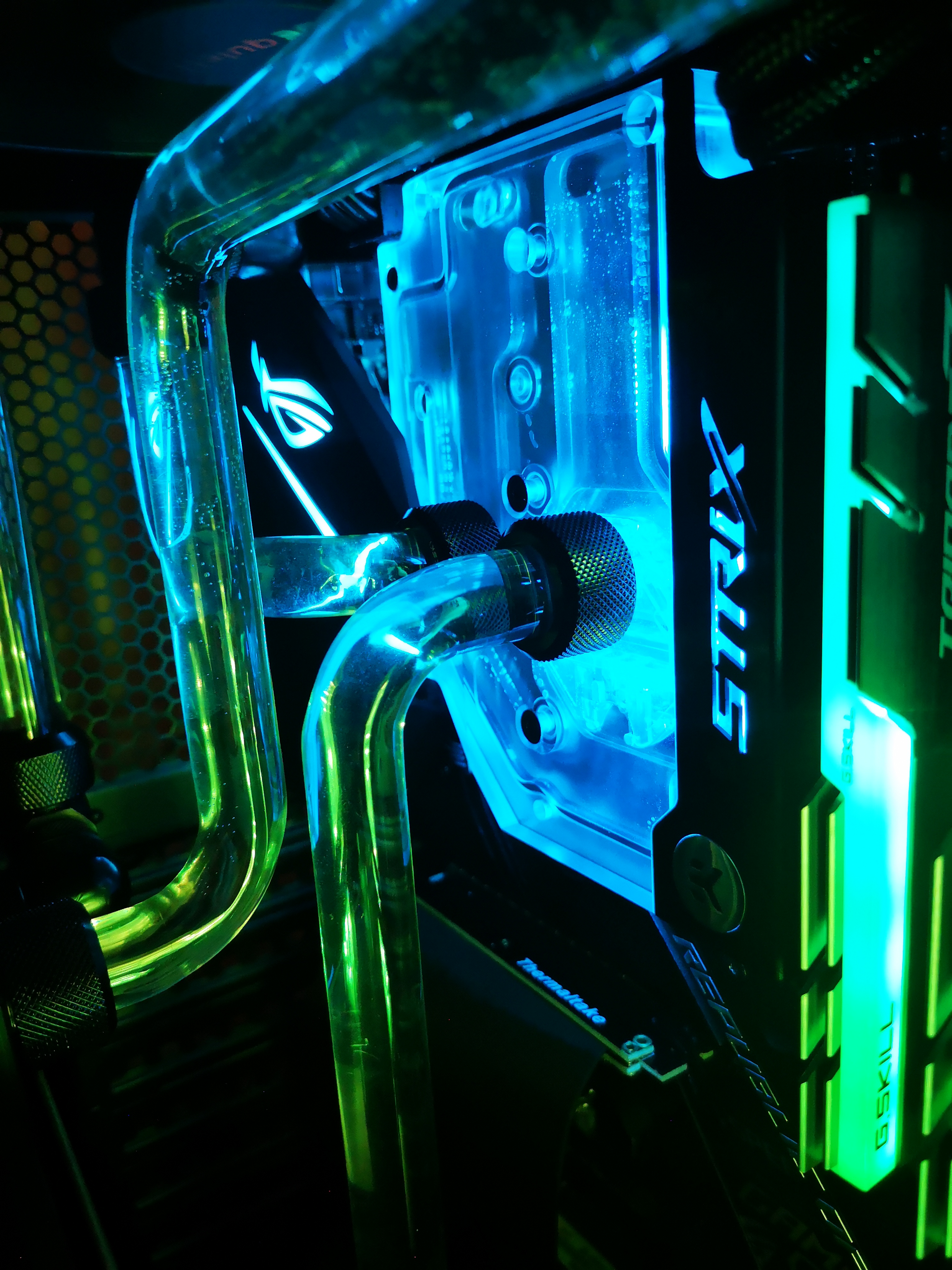

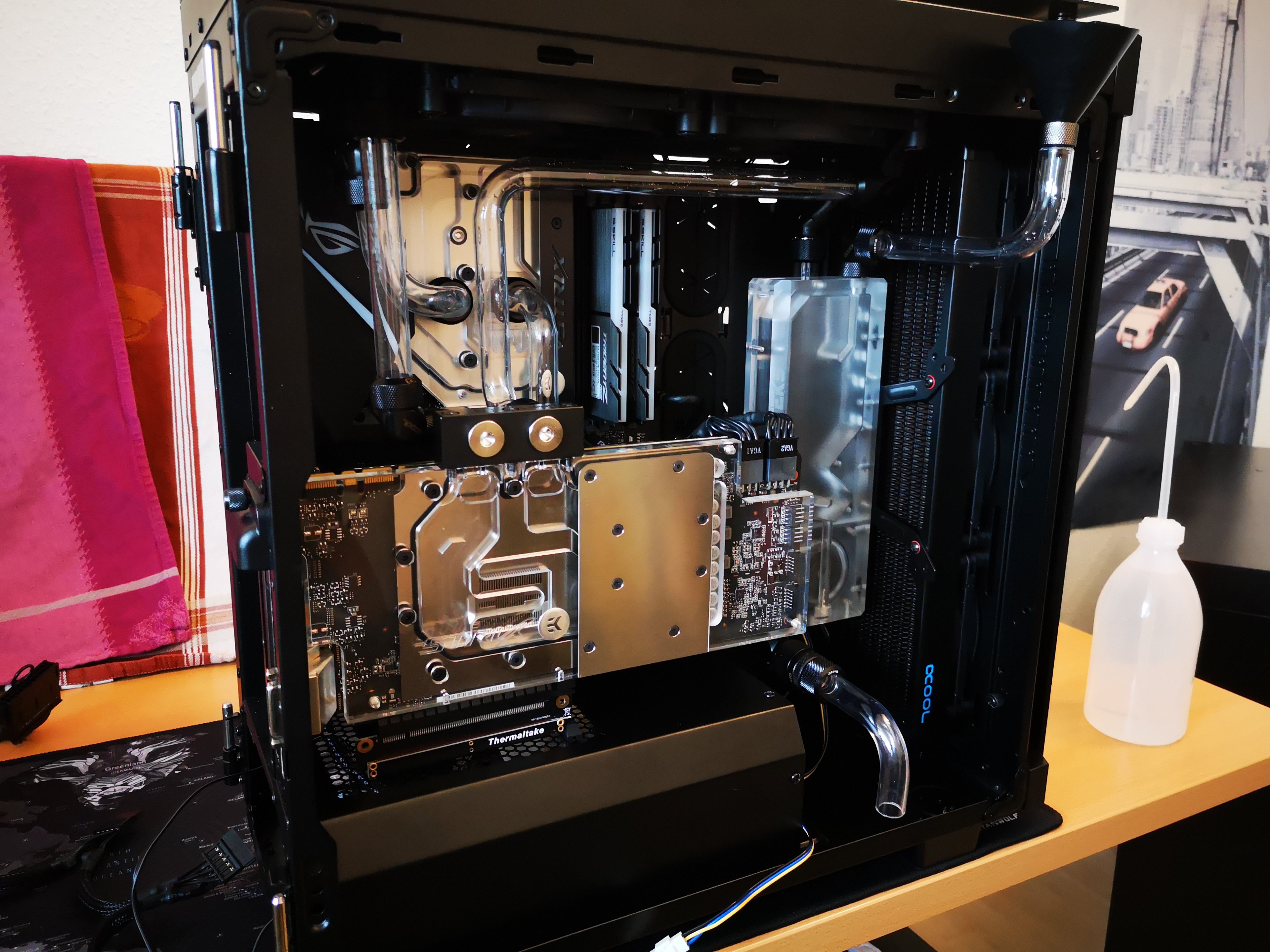

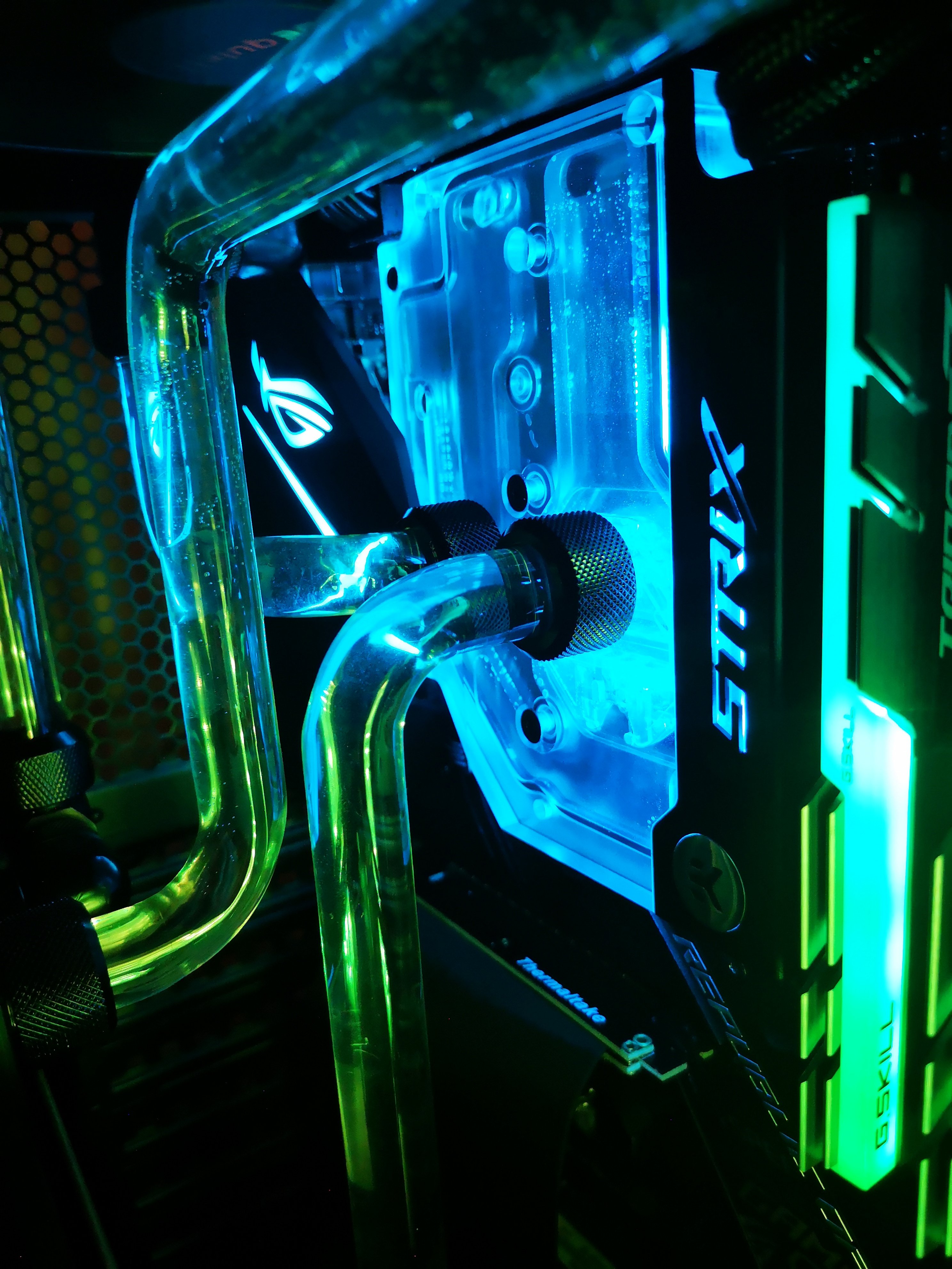

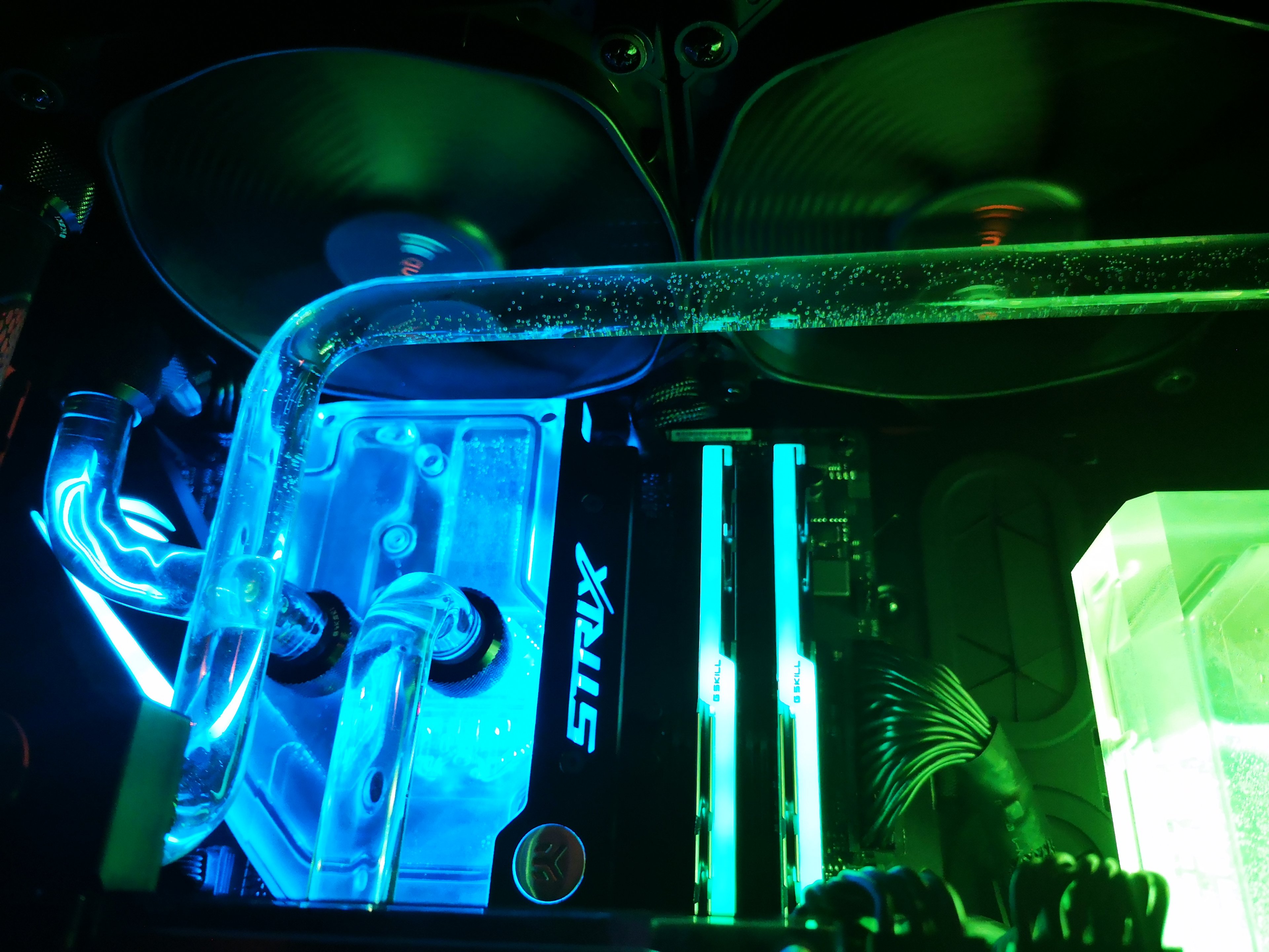

So, nach einem ersten Fehlstart läuft der PC. Projekt abgeschlossen. Viel Erfahrung gesammelt, viele Fehler gemacht, viel gelernt. Danke euch allen für die Hilfe, mein nächstes Projekt ist schon in Planung.
Temperaturen:
Die Pumpe ist noch etwas laut, muss zusehen wie ich sie geregelt bekomme.
PS: Was sagt ihr zum Resultat?
Ist meine erste Wakü, seit ruhig ehrlich, kann mir Kritik umgehen^^
Temperaturen:
- CPU Idle ~33 Grad, kein Unterschied zu vorher.
- GPU Idle 27-30 Grad, ca. 5 Grad weniger als vorher.
- CPU nach Cinebench 44 Grad (max), vorher waren es 84 Grad.
wenn man das Ganze sehen könnte kann man mehr sagen nur Abschnitte sind nicht aussagekräftig. Was ich so sehe, sieht gut aus und passt. Die Vision hätte ich so nicht gekauft, weil sei nur Daten übernimmt. Ich habe mir den DFM von Thermaltake geholt, ok der ist nicht unbedingt billig, aber hat wie der DFM von AC der "MPS USB" einen manuellen Antrieb (Rädchen) und sollte eigentlich ziemlich genau sein. Er zeigt auch die Wassertemp. an. Die habe ich mal mit einem Calisensor verglichen, die Temp. ist identisch und sehr genau.
Edit: die Temperaturen kann ich bestätigen, sind ähnlich wie bei mir.

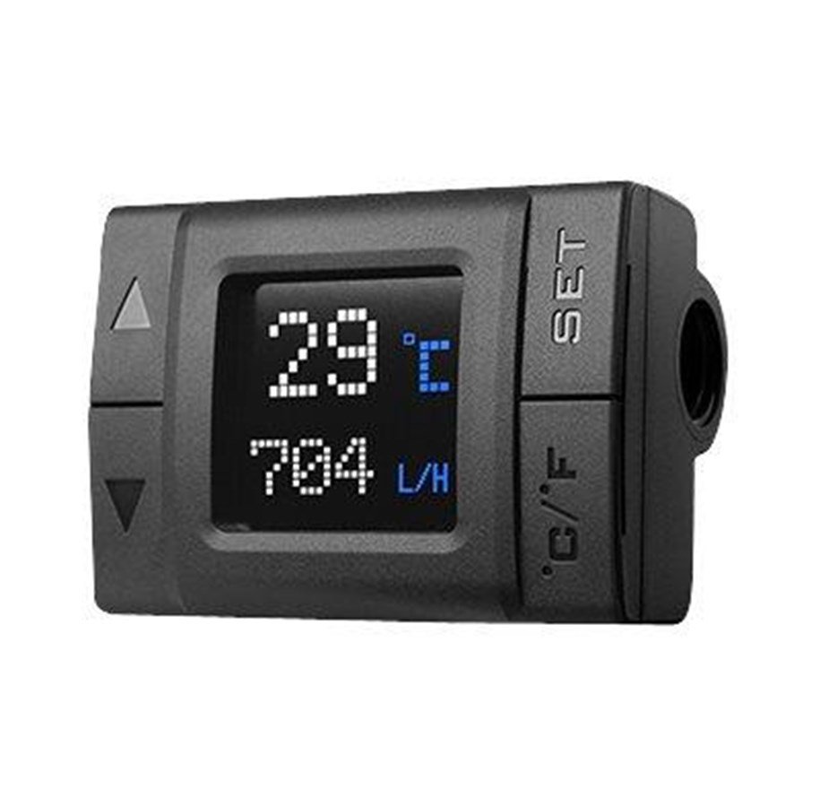

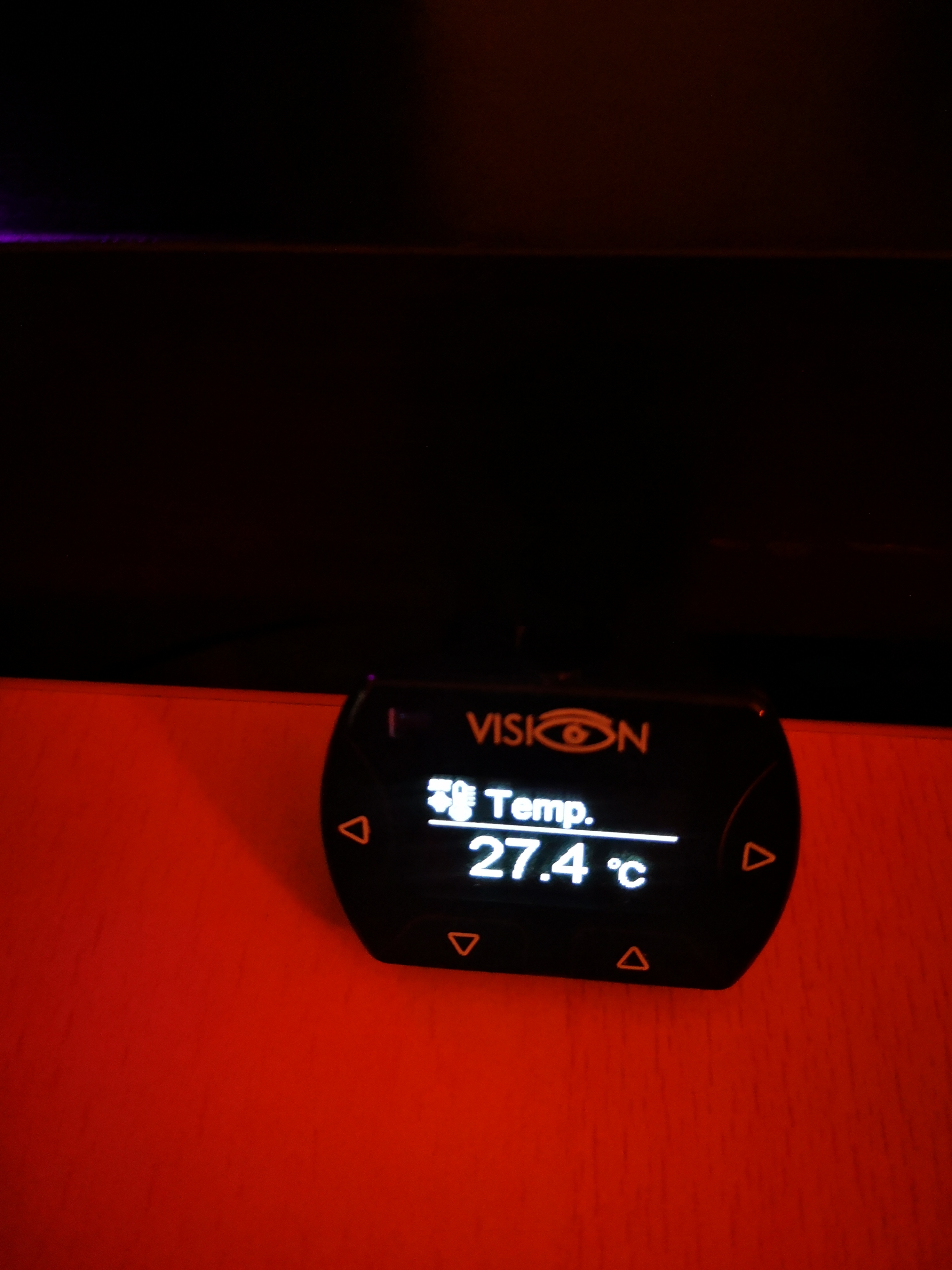

Ja was den Sensor angeht habe ich lange gesucht, hätte auch gern mehr ausgegeben für ein wirklich tolles Teil.
Meinst du diesen hier?
![2741010_91d4d199e535[1].jpg 2741010_91d4d199e535[1].jpg](https://pics.computerbase.de/forum/attachments/709/709760-b4bb1f7b0624244898363b1d0f21673b.jpg?hash=tLsfewYkJE)
Das Teil von Thermaltake hatte für mich zu viele schlechte Bewertung auf Amazon & Co.
Viele schrieben dass die Helligkeit nach 1-2 Jahren bei Null liegt (unlesbar) andere dass er schnell undicht wird... wollte das Risiko nicht eingehen da ein Wechsel doch sehr aufwendig ist.
Für mein nächstes Projekt werde ich mir vielleicht was Neues suchen, wie diesen hier:
![Bykski-B-TME-SC-V2-digitale-wasser-k-hlung-temperatur-meter-Hohe-definition-LCD-bildschirm[1].jpg Bykski-B-TME-SC-V2-digitale-wasser-k-hlung-temperatur-meter-Hohe-definition-LCD-bildschirm[1].jpg](https://pics.computerbase.de/forum/attachments/709/709761-3dbff8e368b3b8a70a6193f8f34cd51b.jpg?hash=Pb_442izuK)
Das gute an Vision ist, es lässt sich komplett konfigurieren mit Aquacomputer Software, bin sehr gespannt wie weit ich gehen kann.

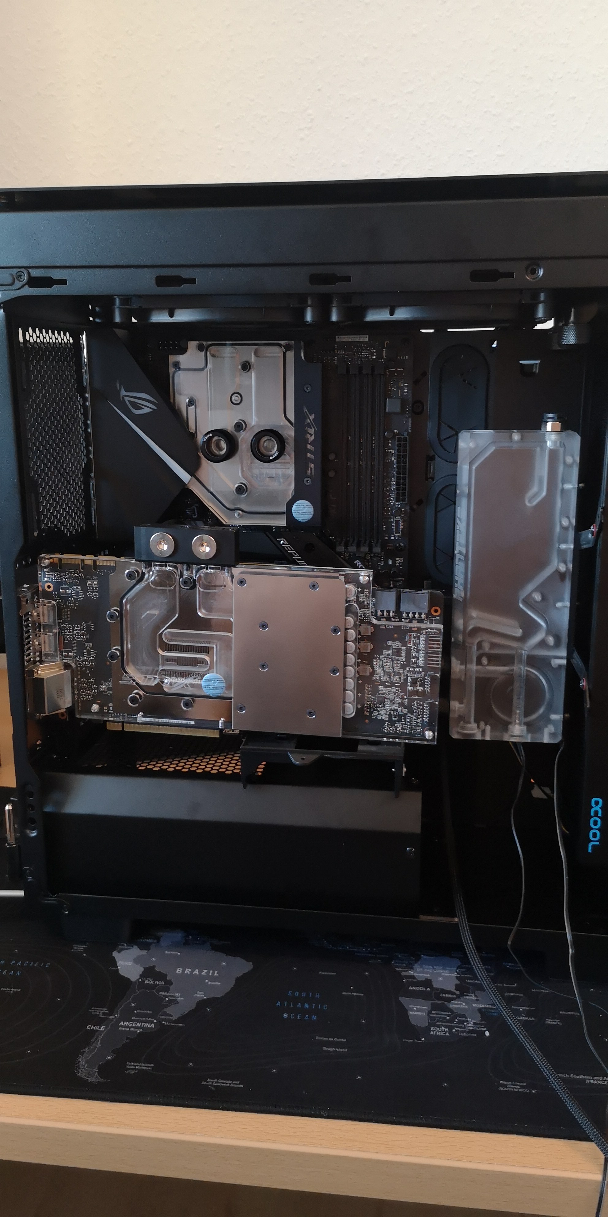

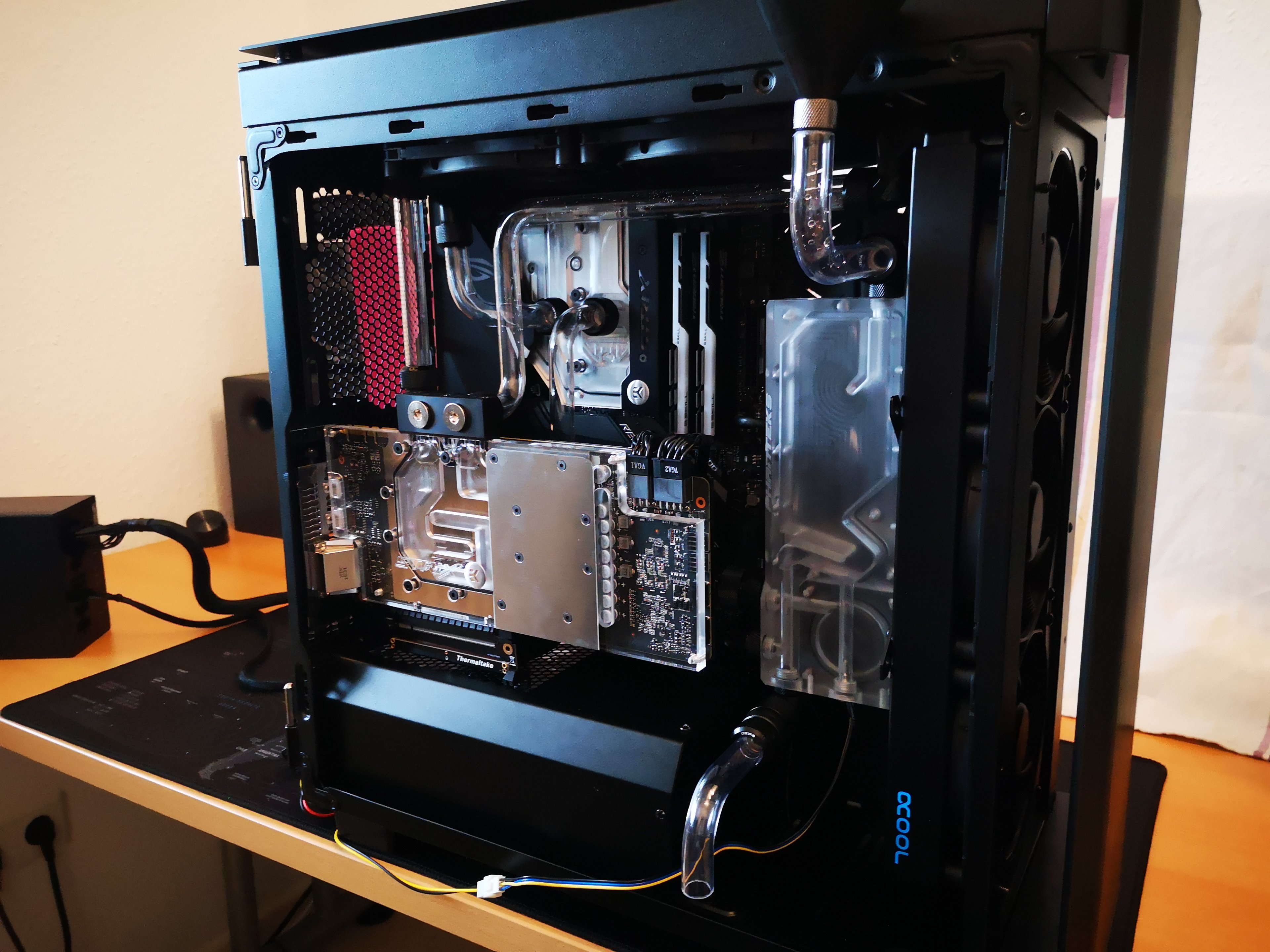

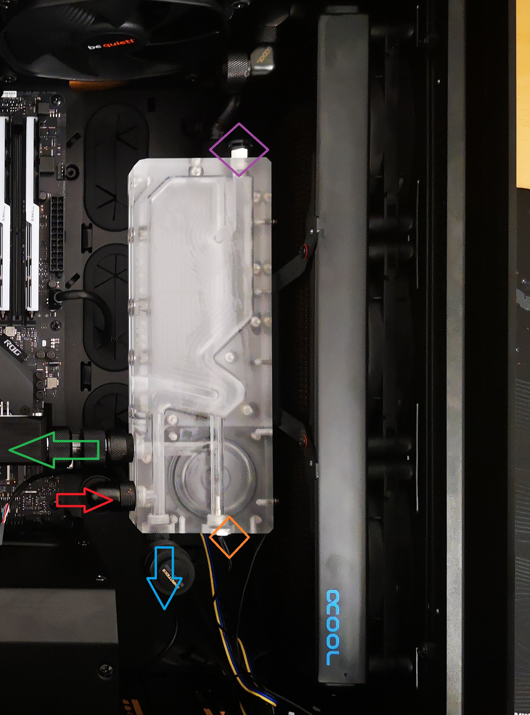

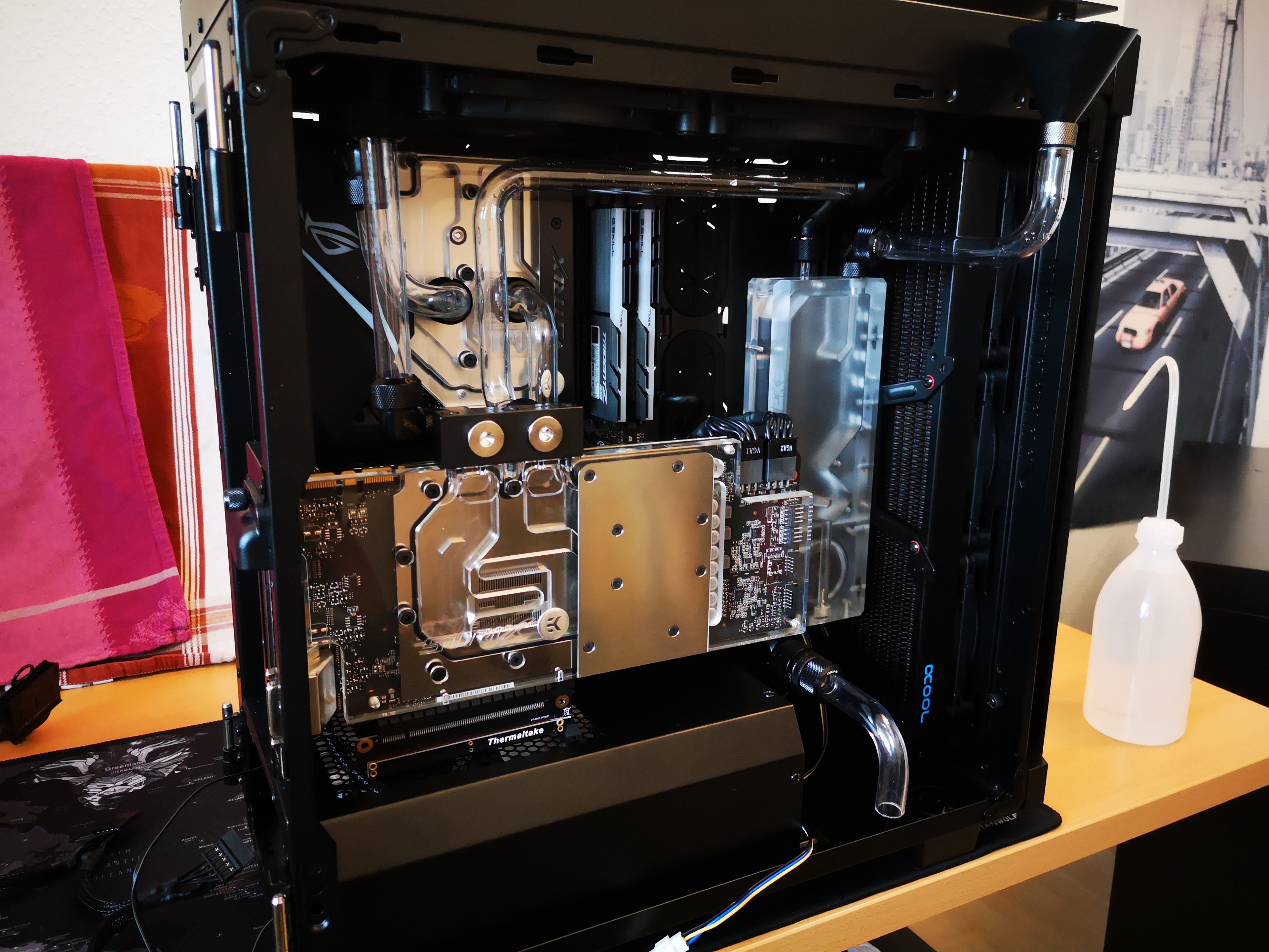

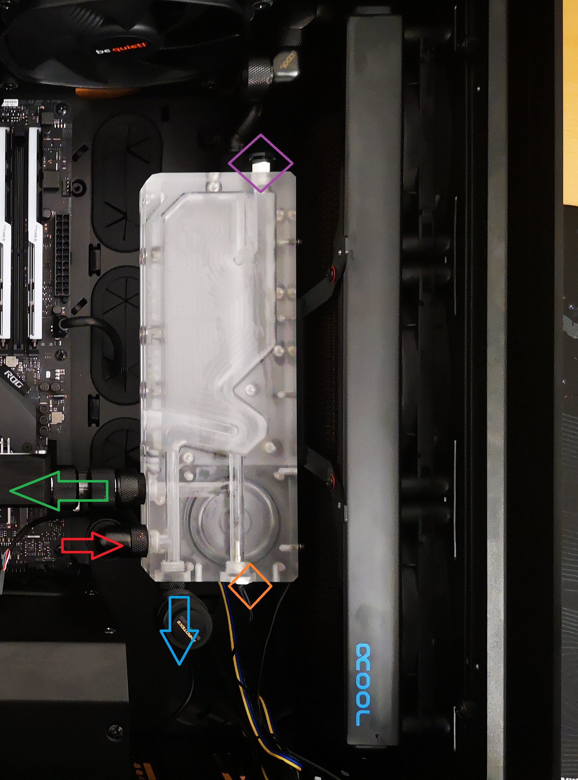

Zu meiner Wakü: kann gerne noch ein paar aussagekräftigere Bilder anhängen. Habe allerdings beim Bau ein Konstruktionsfehler gemacht was den Abwasser-Mechanismus angeht. Musste gestern das destillierte Wasser ablassen und bekam nur 50% oder ehr 1/3 aus dem Kreislauf. Selbst über der Badewanne mit Schütteln und kippen ging nichts. Bin mir nicht sicher wo der Fehler liegt, jedenfalls läuft die Pumpe trocken wenn ich mit dieser das Wasser aus dem Kreislauf befördern will. Wo am besten verbaut man das Abwasserventil? VOR dem AGB? Im AGB? Nach dem AGB (Y Gabelung?).
Hier ein Abbild des AGBs:
IN
OUT
Ablass
Überdrucksventil
Temp. Sensor für VISION.
PS: Ärgere mich nun, habe das hier entdeckt:
http://www.barrowint.com/plus/view.php?aid=908
Ist billiger als mein AGB und passt perfekt in mein Case.... oh man oh man...

genau den meinte ich. Möglich das der Ärger damit zutrifft, solange habe ich den ja noch nicht, aber 2 Jahre Garantie sollte das überbrücken. Nichts hält ewig und wenn dann ist es zu alt und überholt.
Ich brauche keinen Ablasshahn, Absperrhähne an der richtigen Stelle und dazu die Schnellverschlüsse reichen locker um an alle Stellen zu kommen ohne das ich das System komplett entleeren muss.

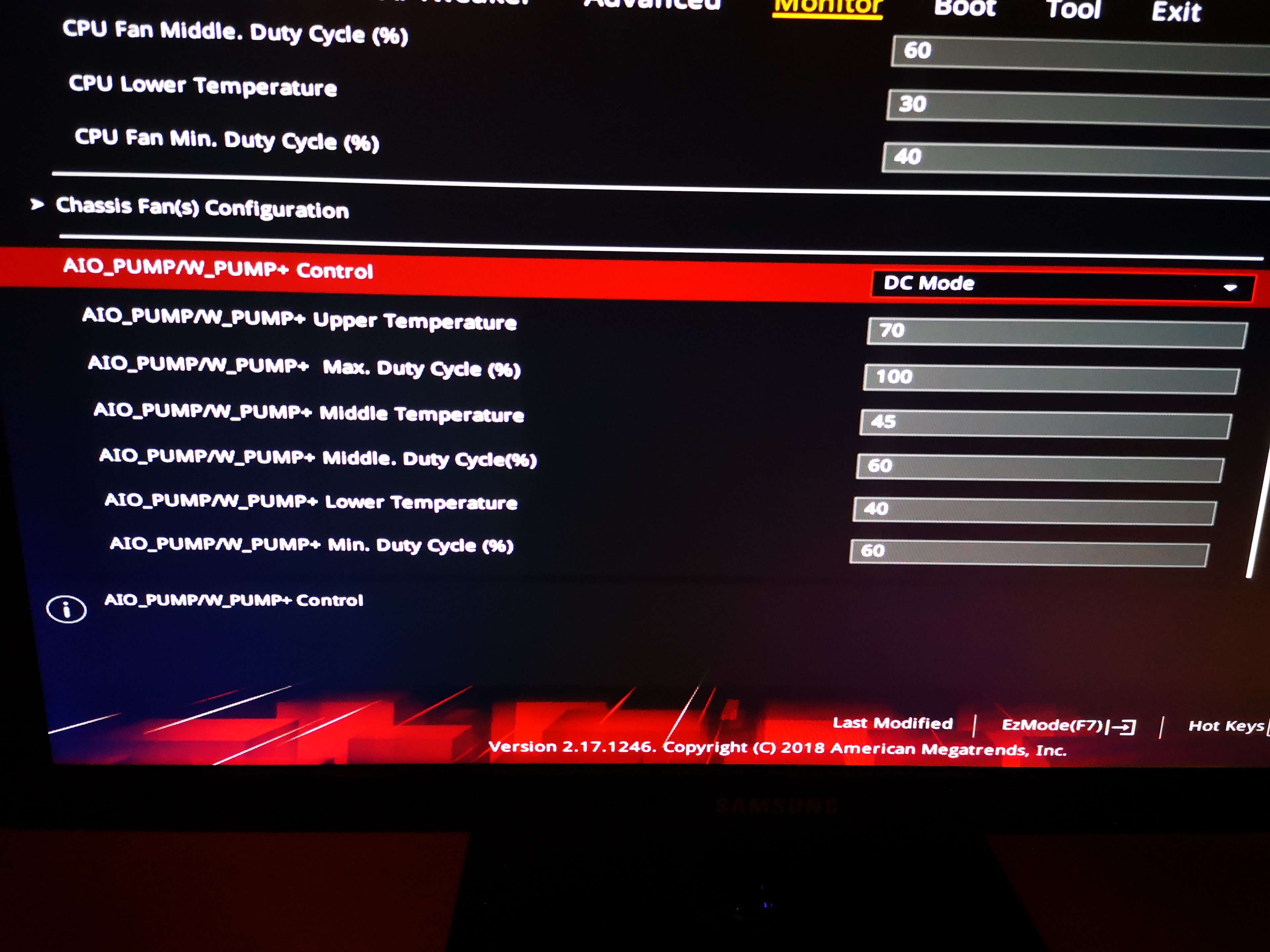

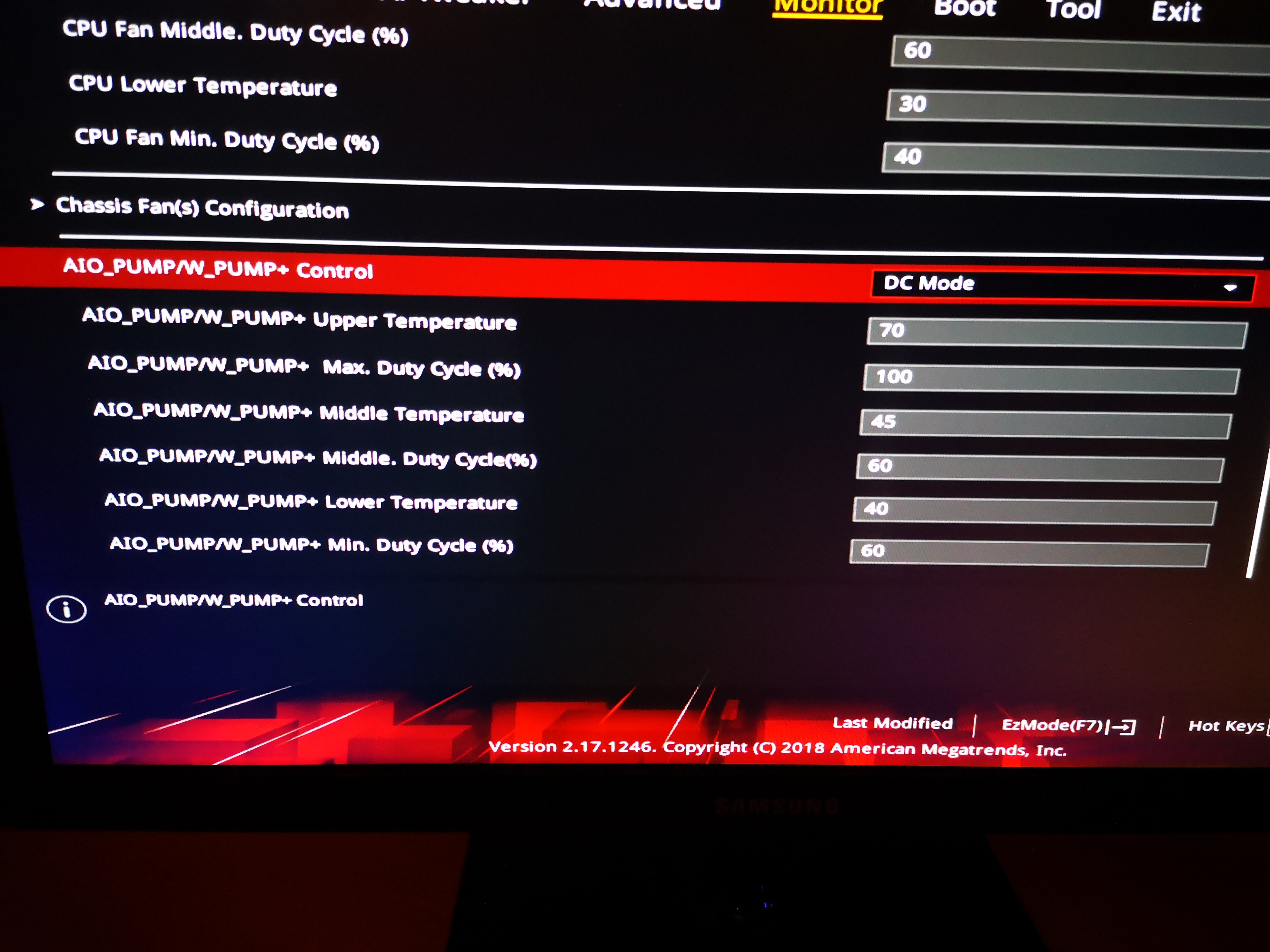

2) Wie kann ich die Pumpe drosseln?
@axl foli hat mir die Laing DDC 3.2 12V Pumpe empfohlen und wohl selbst gedrosselt via Board.
Ich komme da als Anfänger an meine Grenzen, wenn mir der Herr helfen könnte, oder jemand anders wäre ich dankbar, die Bios Optionen sagen mir nichts, ich sehe nicht wo ich die Spannung auf 10 oder 8 Volt reduzieren kann. Oder brauche ich sowas wie einen poweradjust?
