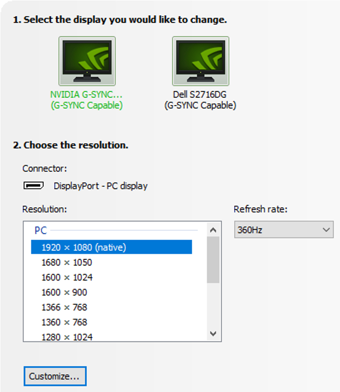

Mit wieviel Hertz laufen die Monitore? Läuft einer davon vielleicht nur mit 60Hz? Kann man im Treiber für die einzelnen Monitore einstellen. Vielleicht hat sich da ja was verstellt.

Das hier meine ich
Sieht im Nvidia Launcher natürlich bisschen anders aus. Gibts aber auch selber in Windows unter den Displayeinstellungen. Da kann man für jeden angeschlossenen Monitor die Bildwiederholungsrate einstellen.
