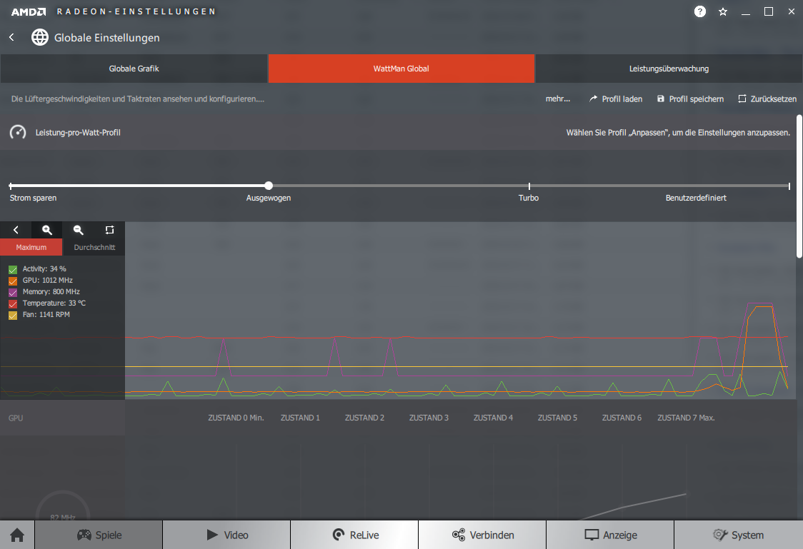

Also so einen Schalter finde ich auf der Karte nicht. Das sehe ich nur in der Software. ( Bild ) Bei Stromsparen braucht die Karte so 30 bis 50 Watt weniger und die Lüfter drehen nicht auf. Stelle ich auch Turbo brauch die Karte mehr, die Lüfter drehen aber auch immer nur kurz auf. Hab aber Freesync laufen.
Da braucht man ja eine Lupe, denn sieht man nicht mal auf den Foto richtig.
Darf man den im Betrieb umschalten? Er ist bei mir auf OC gestellt, werde ihn auch so lassen.
Ich kann ich mit Hand gar nicht umschalten, da müsste ich einen Schraubenzieher nehmen, vielleicht können sie ihn ja beim nächsten mal noch kleine machen. :rolleyes:
Darum hab ich den gar nicht gefunden und dachte die hat keinen.
Bei Vega macht es generell eher Sinn selbst nochmal Hand anzulegen, die Hersteller drücken relativ viel Saft in die Karte (1.2V für P7). Meine Vega 64 (jedoch Strix) läuft bei 1.06V stabil und bekommt dadurch höhere Takte hin als Stock (Stock hat sich bei 1300MHz eingependelt und Lüfter haben gegen die Temperaturen aufgedreht, mit Undervolting bekomme ich stabile 1530 und die Lüfter sind merkbar leiser.
Ist aber mit etwas testen verbunden, nicht jede Karte spricht auf Undervolting an oder läuft mit den selben Spannungen stabil.
@cm87 Mir kommt das Bild jetzt schärfer vor. Sieht auf jedenfalls besser aus. Den Umstieg hab ich sicher nicht bereut. Auch wenn die 1080 A8G ein sehr gute Karte ist.
