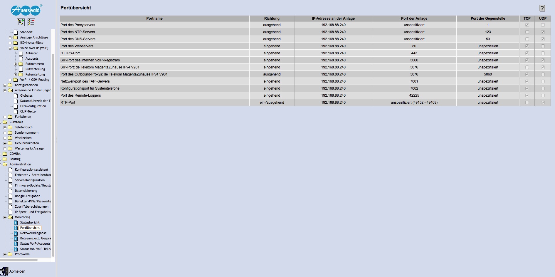

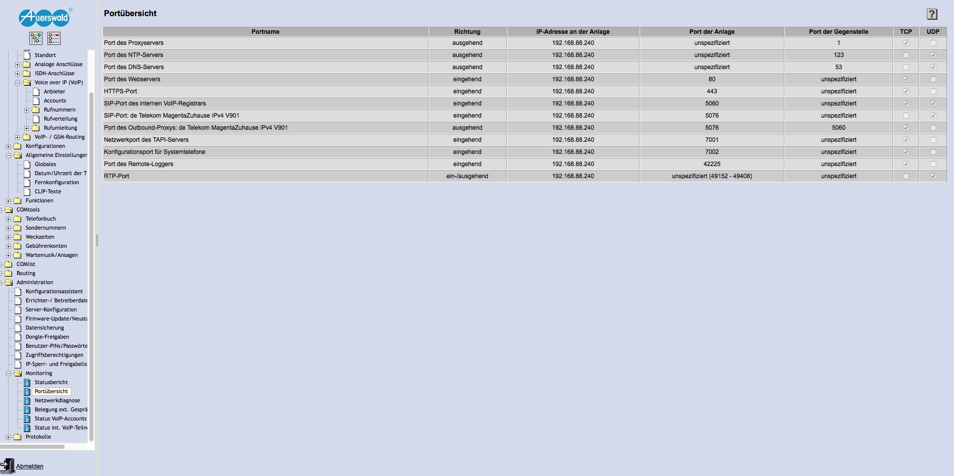

Kannst du mal einen Screenshot von der "Portübersicht" der Anlage (Administration -> Monitoring -> Portübersicht) posten? Dann sieht man was tatsächlich benötigt wird.
Bei VoIP ist es sehr wichtig die richtigen Ports frei zu haben, weil der Fehlerzustand nicht einfach "geht/geht nicht" ist, sondern Fehler viel komplexer sein können (z. B. Audio nur in eine Richtung, Verbindungsabbrüche erst nach gewisser Zeit etc.).
Sehr gerne :) Hab die Auerswald Firmware nun übrigens geupdated. Die letzte Aktualisierung der Anlage war von 2009. Die automatischen Updates haben wohl nicht funktioniert obwohl aktiviert. Jetzt kann ich auch die Telekom Magenta Einstellungen hochladen was vorher nicht möglich war.

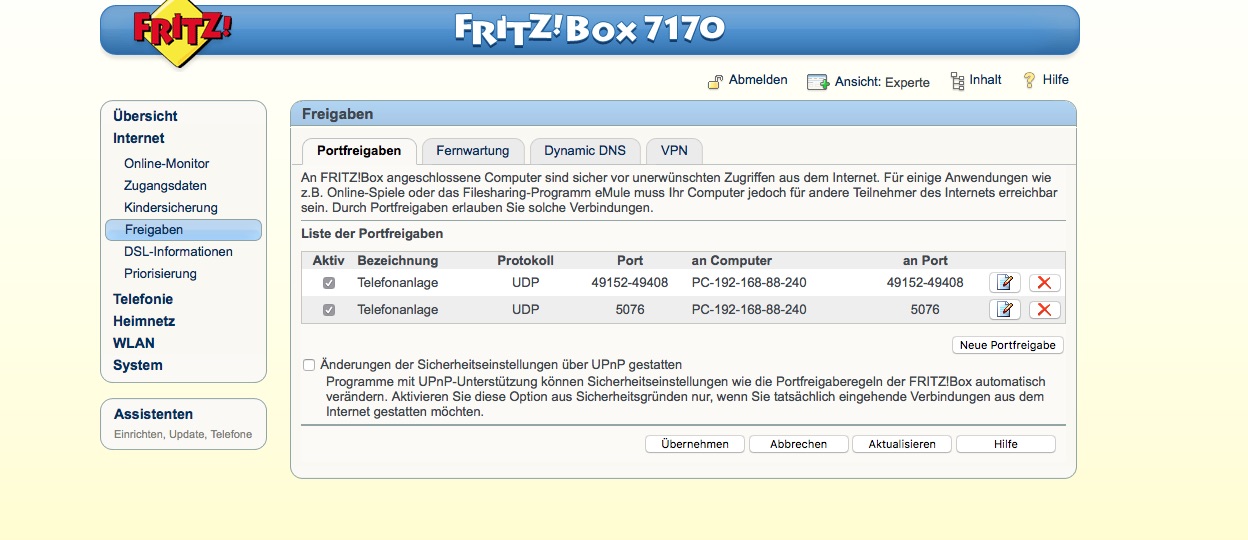

Auf jeden Fall musst du die RTP-Ports freigeben (über diese Ports laufen die Sprachkanäle):
Ports 49152-49408
UDP
Zieladresse 192.168.88.240
Zielport: 49152
Außerdem kannst du noch den vom Provider eingehenden SIP-Port freigeben (über diesen Port läuft die Vermittlung der Anrufe, also Quelle, Ziel und wo die Audiokanäle sind):
Port 5076
UDP
Zielport: 5076
Das sollte reichen, die restlichen Ports sollten aus meiner Sicht nicht im Internet erreichbar sein.
Wo die anderen Ports in der "Anleitung" herkommen ist mir nicht klar.

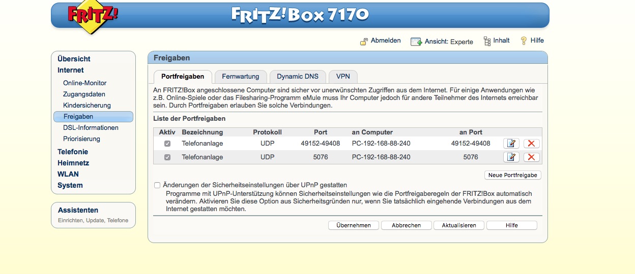

Du kannst also alles bis auf die ersten zwei Regeln in der FritzBox löschen. Bei den verbleibenden musst aber noch die Zielports wie oben anpassen.
Vielen Dank CadillacMan! Sieht nun so aus:

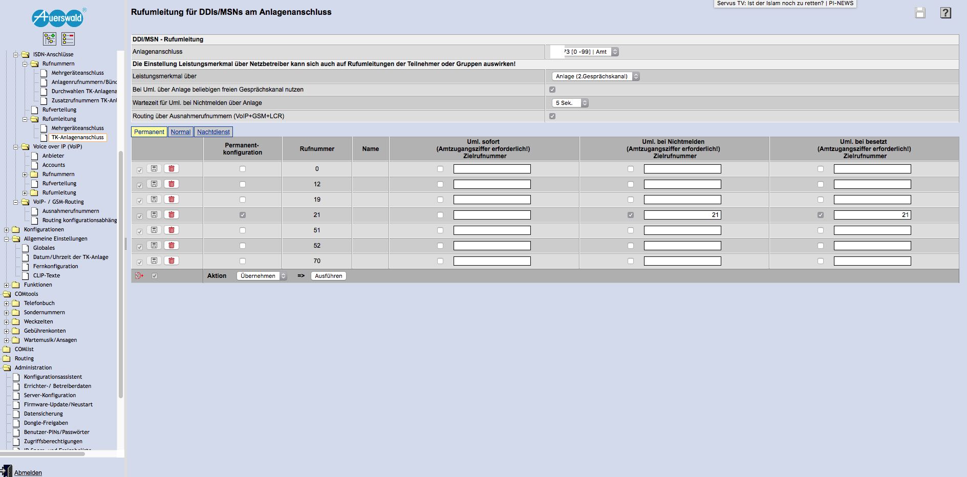

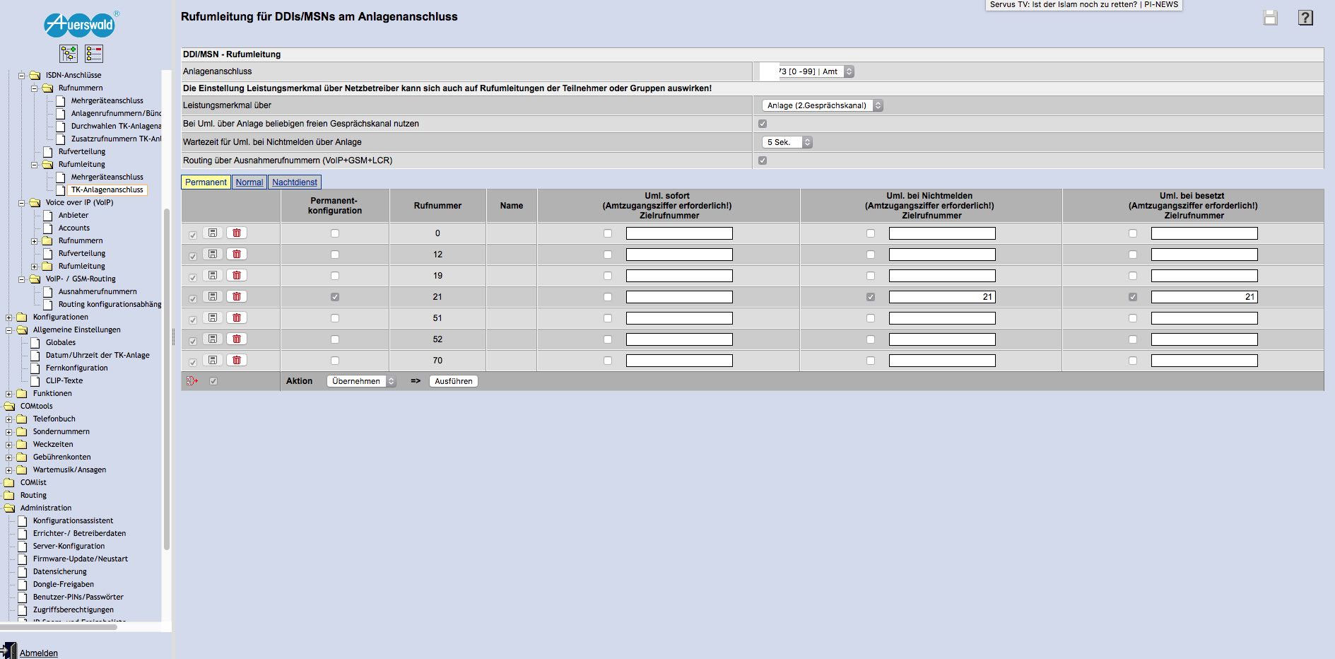

Diese Einträge muss ich wohl löschen bevor ich die VoIP Nummern eintragen kann, da die Amtnummern sonst bereits vergeben sind:
Moin!
Also, das mit dem Portforwarding passt.
Aber, bei der Anlage bist du im Untermenü ISDN- ANLAGEN-Anschluss, Rufumleitung.
Ein Anlagenanschluss wurde eher selten geschaltet, in der Regel waren es ISDN-Mehrgeräteanschlüsse mit MSN.
Die Konfiguration für AllIP bzw.VoiP findet im Menü VoiP, Rufnummern statt.
Dort trägst du die vermutlich drei VoiP- Mehrgeräteanschluss-Rufnummern ein.
Anschließend werden in der Rufverteilung die einzelnen Rufnummern den Telefonen zugeordnet.

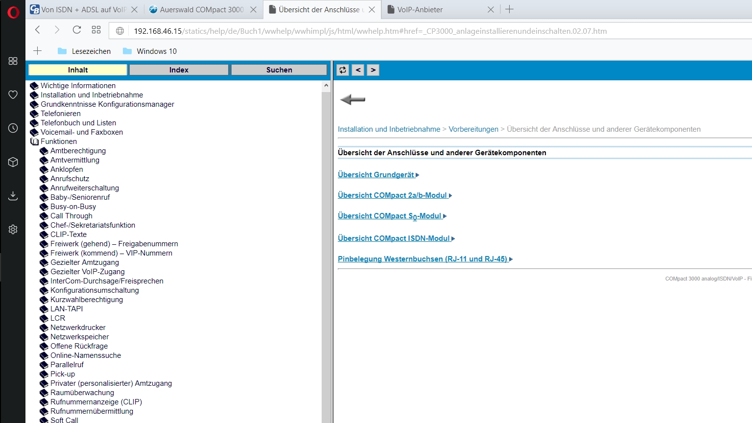

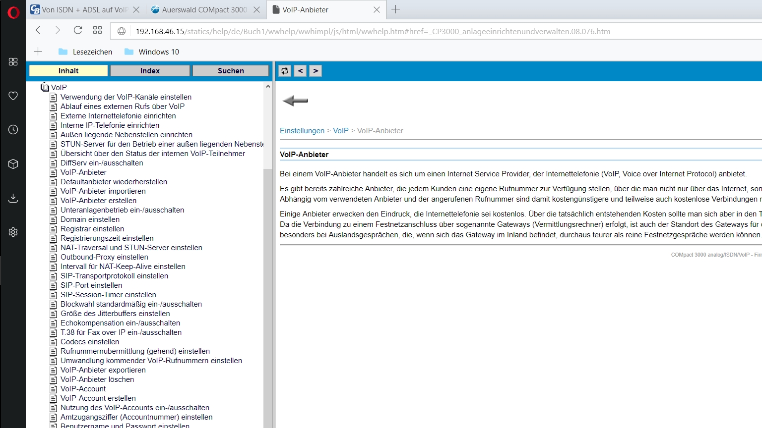

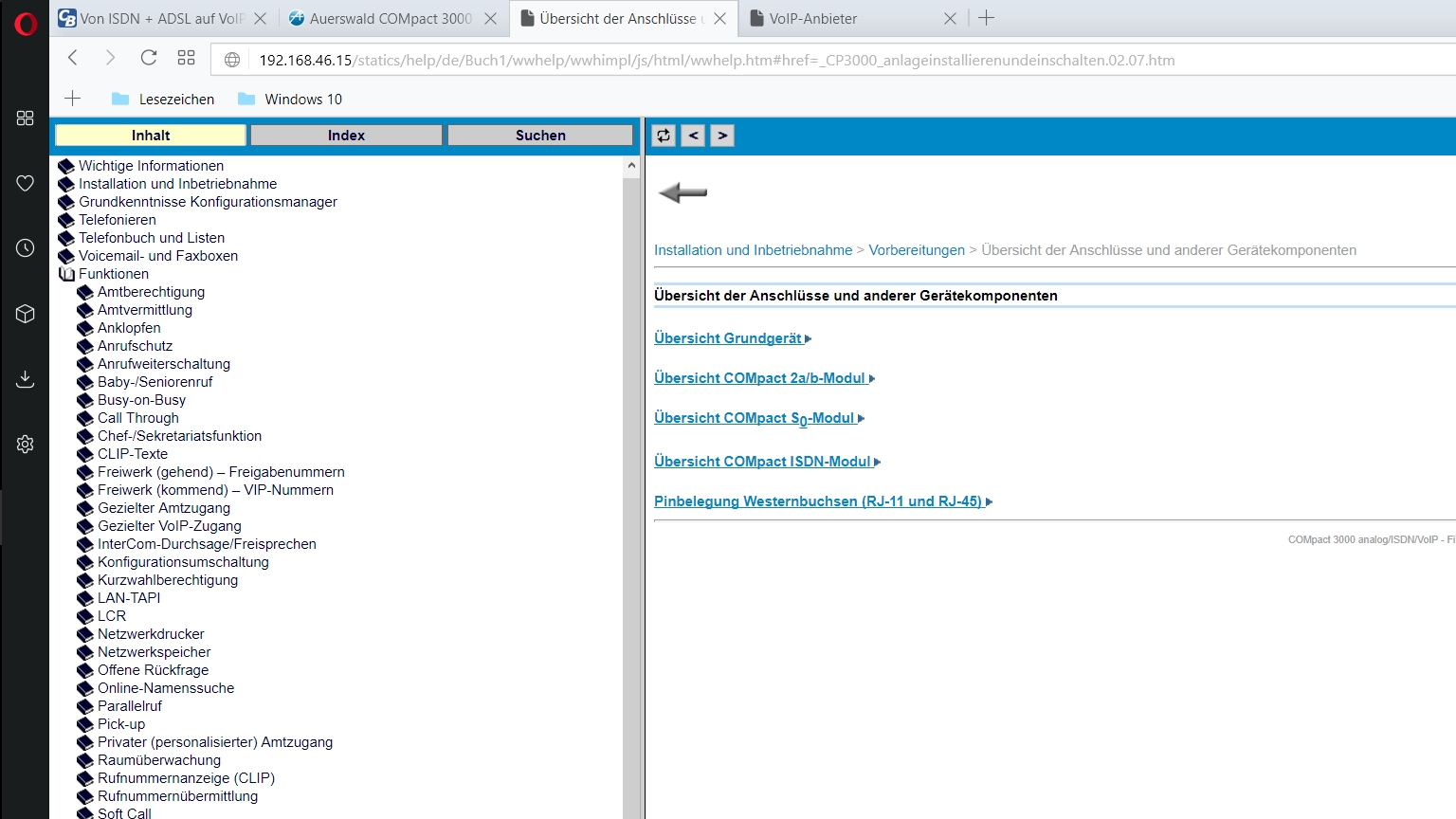

Im übrigen gibt es in der Telefonanlage das Hilfemenü, aber, das alles steht auch im Einrichterhandbuch.
Selten, dass man in einer TkAnl so umfangreiche Erklärungen findet.
Die Screenshots stammen aus der kleinsten Auerswald, nämlich der 3000 analog.
Die größeren sind natürlich um einiges umfangreicher.
