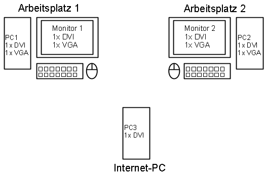

Hallo Forum,
vorweg, meine Suche ergab ein ähnliches Problem aus dem Jahr 2013, aber ich hoffe dass es mitlerweile eine einfachere technische Lösung gibt. Folgende Ausgangssituation:
Im Büro gibt es zwei gleichzeitig laufende Mitarbeiter-Arbeitsplätze mit PC, Monitor, Tastatur und Maus (siehe Bild). Diese PCs sind nicht mit dem Internet verbunden (Firmenphilosophie, daher nicht änderbar) und werden nur für das Warenwirtschaftssystem benutzt.
Für die E-Mail-Bearbeitungen steht ein dritter Rechner im Raum (unter dem selben Tisch), zur Zeit mit eigener Peripherie und der jeweilige Mitarbeiter dreht den Monitor und holt Tastatur und Maus bei Bedarf umständlich zu sich.
Ich suche nun mit eurer Hilfe eine Lösung (KVM-Switch, KWM-Splitter, etc.) mit der man diesen dritten Rechner bei Bedarf mit der Peripherie der jeweiligen Arbeitsplätze bedienen kann und nach Beendigung mit den eigenen Rechner weiterarbeitet. Der Zugriff auf den "Internet-Rechner" soll nicht gleichzeitig von beiden Arbeitsplätzen aus erfolgen! Das Bild zeigt zusätzlich die verfügbaren Grafik-Schnittstellen der PCs bzw. Monitore falls dies die Lösungsvorschläge vereinfacht.
Ich hoffe, für solche Fälle gibt es eine verfügbare Hardware-Lösung.
MfG
Xaccar

In meinen Augen liegt bei der KVM-Lösung das Problem darin, drei Eingänge (Rechner) zu haben und zwei Ausgänge.
Drei Eingänge könnte man noch mit einem 4fach Switch hinkriegen, die haben aber nur einen Ausgang.
Folgendes wäre denkbar:
Zwei 2fach KVM-Switche und ein 2fach KVM Extender:
Extender an den Internet-PC.
Am Extender je Port ein Switch mit dem jeweiligen Arbeitsplatz verbinden.
An den jeweiligen Switch des Arbeitsplatzes Monitor und Peripherie.
Man muss dann aber immer beides umschalten: Switch und Extender.

KVM Switches gehen ja davon aus, dass du 1-zu-n hast bei Arbeitsplätzen-vs-PCs, aber nicht n-zu-m.
Da musst du dann improvisieren, wenn es eine LAN-frei Verbindung werden soll:
-z.B 2x sowas für die USB-Eingabegeräte (Also einen für jeden der 2 Arbeitsplätze): https://www.lindy.de/USB-3-1-3-0-Switch-2-Port.htm?websale8=ld0101&pi=43141&ci=5005. Beide USB Switches werden dann gleichzeitig per USB an den mittleren PC angeschlossen und der andere Switchausgang am jeweils lokalen Arbeitsplatz-PC.
- für die Bildschirme: wenn die Monitore der beiden Arbeitsplätze jeder 2 Eingänge haben und der mittlere PC 2 Monitor-Ausgänge hat, dann den mittleren PC mit beiden Monitoren verbinden und jeden Monitor zusätzlich mit dem jeweils lokalen PC.
Zum Umschalten muss man dann per Knopf auf dem USB Switch umschalten und separat zusätzlich den Eingang im Monitormenü umschalten.
Minimaler Spassvogelfaktor dabei: je nach Schalterposition können auch beide Arbitsplätze gleichzeitig am mittleren PC eintippen ;-)
