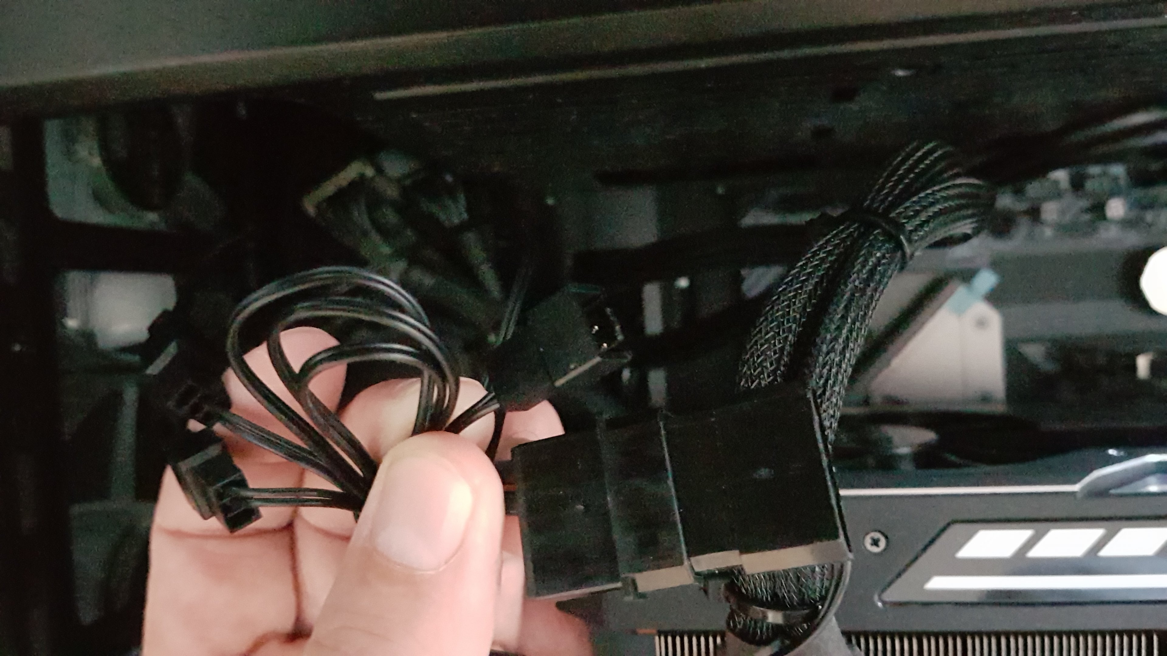

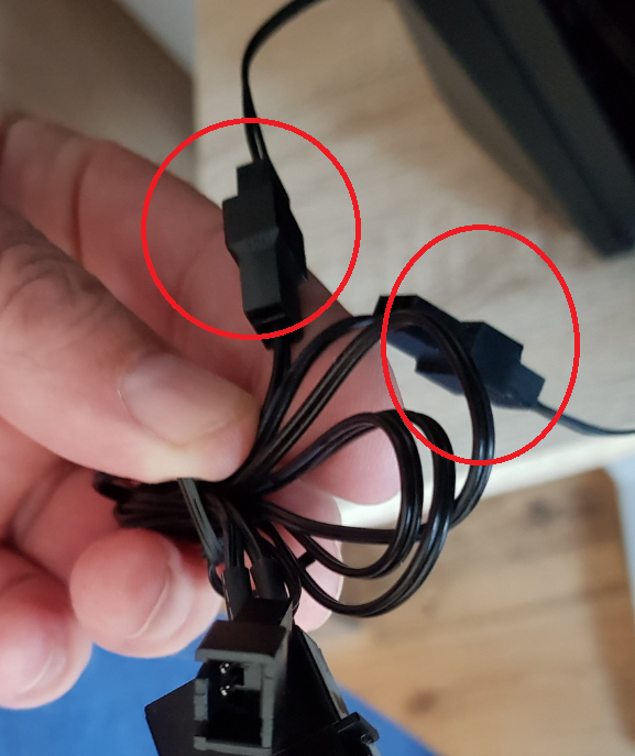

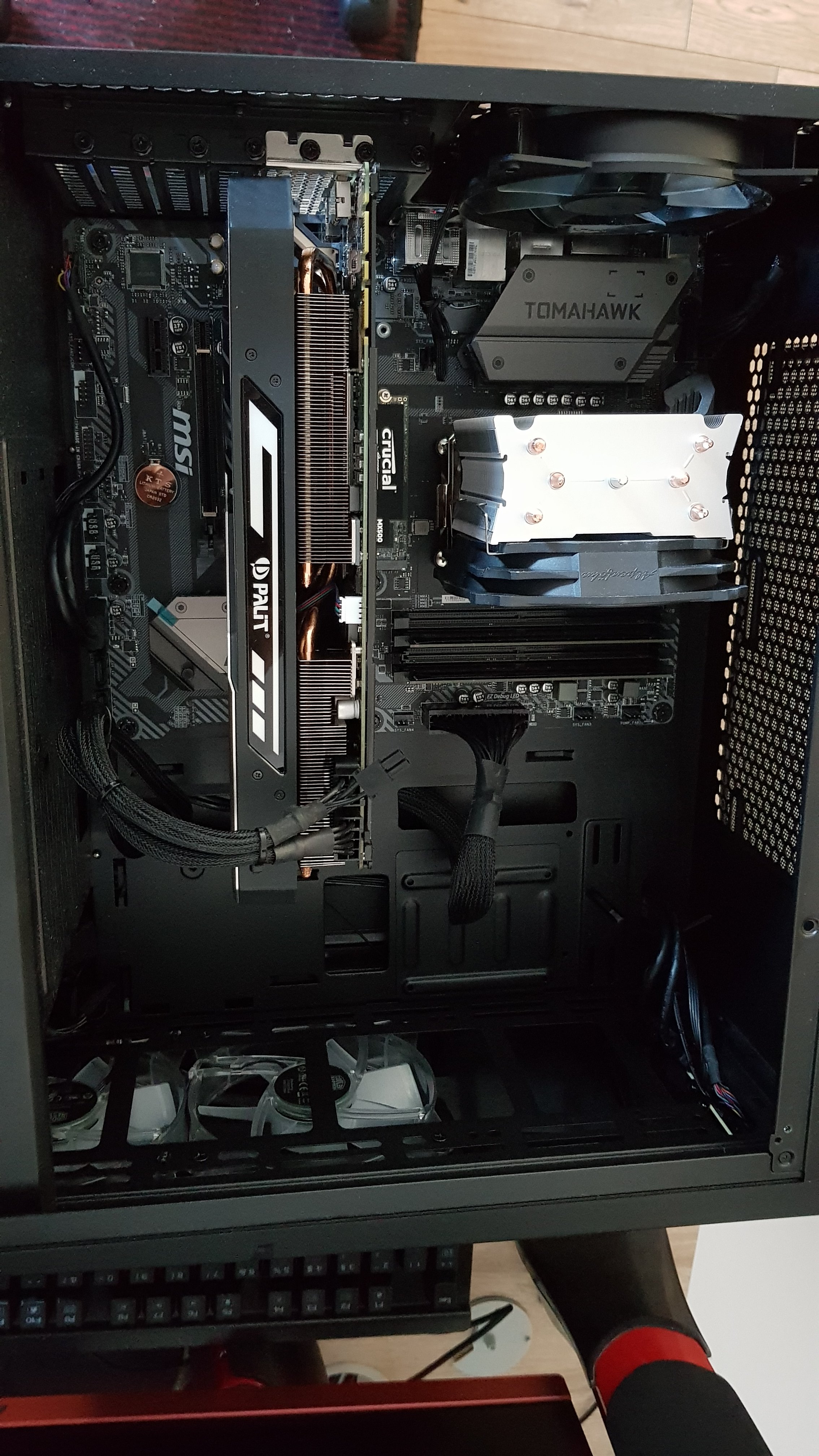

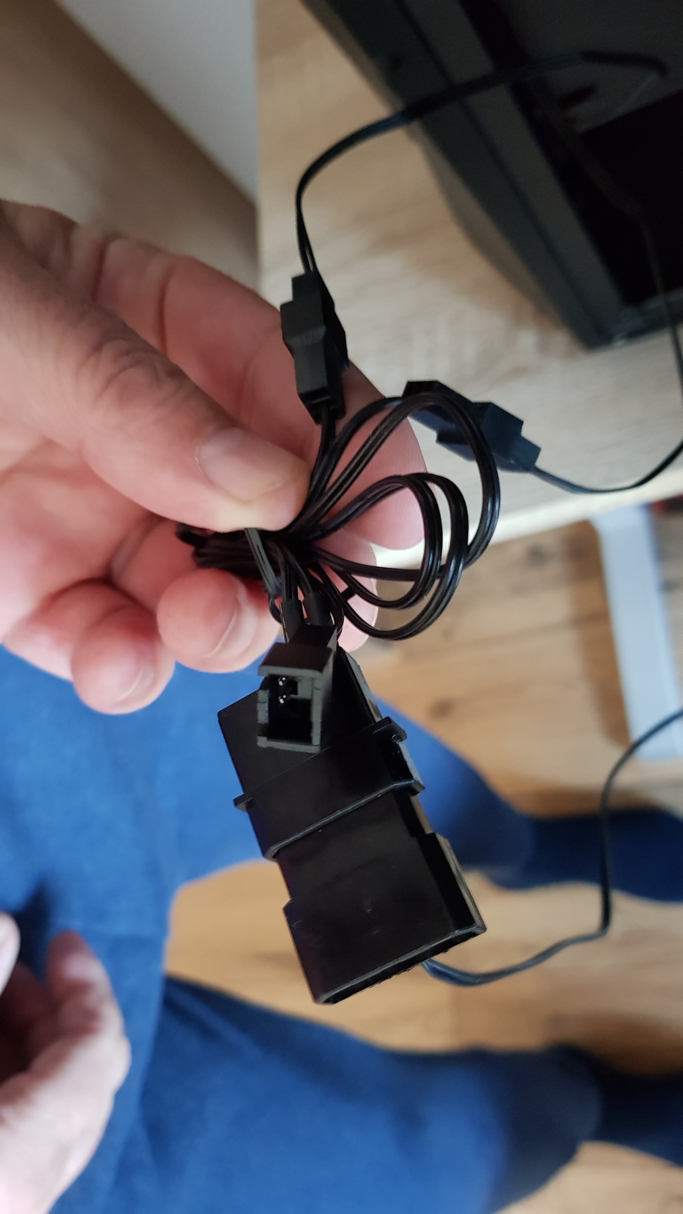

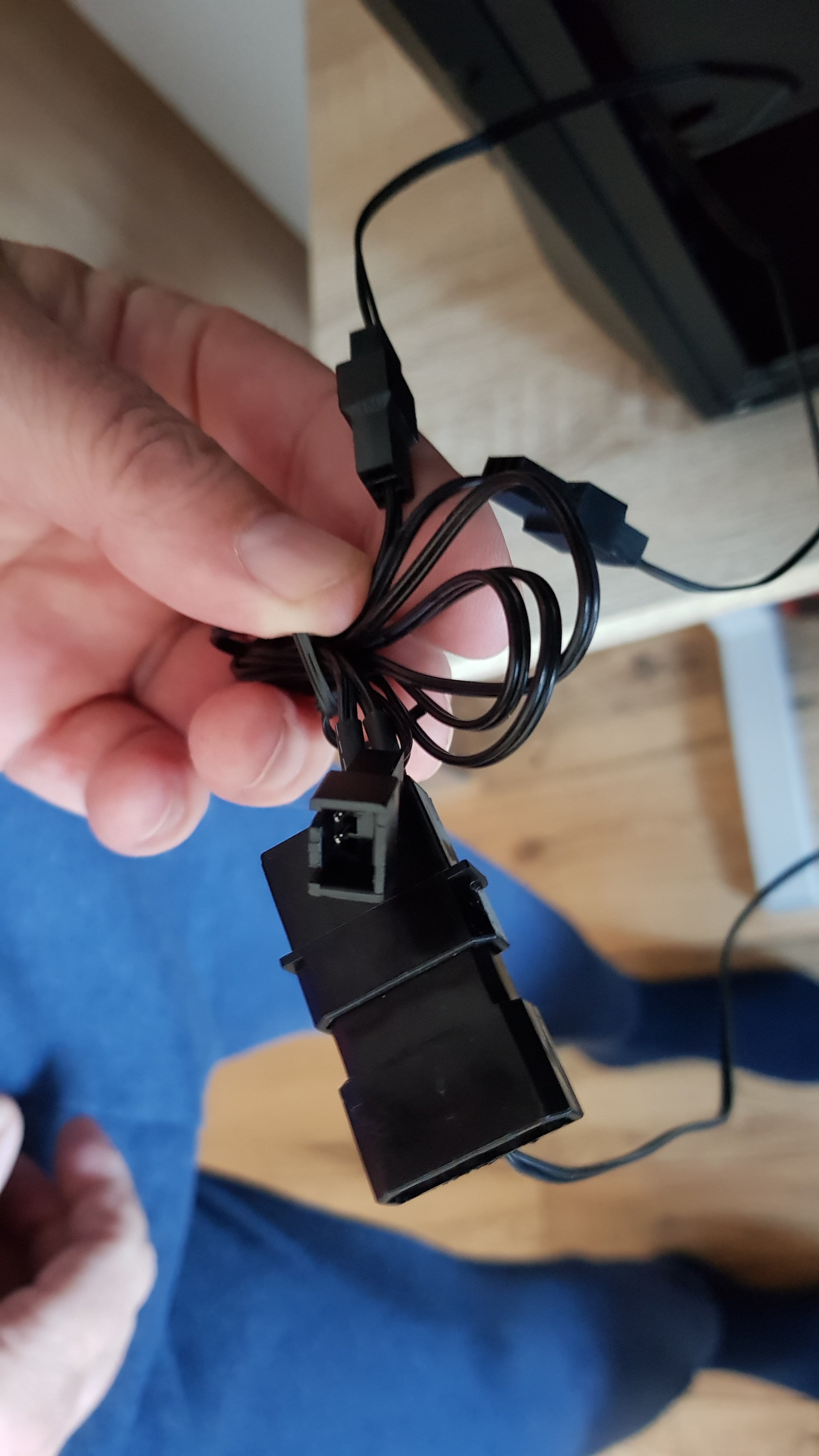

Habe den PC mal aufgeschraubt und ich bin mir sehr sicher, dass die Lüfter nicht(!) angeschlossen wurden. Hab mal Fotos gemacht von dem PC selbst und von den Kabeln von denen ich vermute dass sie zu den Lüftern gehören. Bin mir aber nicht 100% sicher wie ich da weiter vorgehen soll. im Zweifelsfall läuft er ja so noch(auch wenn ich ihn wohl dann erstmal schonen werde bis ich das gelöst hab.

letztes Bild, da ist ein Verteiler verbaut, wo man drei Lüfter anschließen kann, von den dreien ist noch einer frei für ein weiteren Lüfter, die breiten Stecker sind Molex Stromstecker.
an dem Molex Stromstecker von dem Adapter ist ein weiterer angeschlossen mit einem dünnen Kabel, das warscheinlich zu nem anderen Lüfter geht.
guck mal wo das dünne Kabel an den breiten Stecker hin geht, wenn das zu nem anderen Lüfter geht und nicht zusätzlich noch ans Mainboard, dann kann man den breiten Stecker noch mit nem freien Molex Stromstecker vom Netzteil verbinden.
so laufen die Lüfter dann allerdings auf volle Leistung und lassen sich nicht steuern.
wenn man sie Steuern will, müssen die Lüfter an die Lüfteranschlüsse ans Mainboard angeschlossen werden und nicht an das Netzteil.
du kannst die Adapter auch von den Lüftern abstecken und die Lüfter direkt auf das Mainboard an SYS_FAN3 und SYS_FAN4 anstecken
Ah okay das ergibt sogar Sinn, weil direkt daneben war quasi ein Kabel das zu dem "breiten" Anschluss gepasst hat. Also wurde vermutlich einfach vergessen, den Verteiler an das Netzteil anzuschließen wenn ich das richtig verstehe?
Ich würde es dann prinzipiell erstmal so übers Netzteil probieren und dann im Fall der Fälle kann ich die Lüfter ja immer noch direkt am Mainboard anschließen.
Schau Dir mal diese Stecker / Buchsenpaare an, das eine Ende des Kabels sollte zu den Lüftern laufen
wenn dem so ist, auftrennen und hier an den markierten Stellen am Motherboard einstecken:
anschließend in's BIOS gehen und die Lüftersteuerung aufrufen. Sys Fan 3 und Sys Fan 4 aktivieren.
Fertig.
Okay gut das wäre ja kein großer Mehraufwand. Dann werde ich das heute Abend mal probieren, vielen Dank auf jeden Fall für die Hilfe :D Frage mich dann nur was dubaro dann mit dem Adapter wollte, wenn man die Lüfter auch direkt ans Mainboard hätte anschließen können.
Damit laufen die auf voller Leistung und die Beleuchtung geht auf jeden Fall, hängen die Lüfter am Board, dann kann es passieren, dass die Beleuchtung nicht mehr geht, wenn die Spannung zu gering wird
