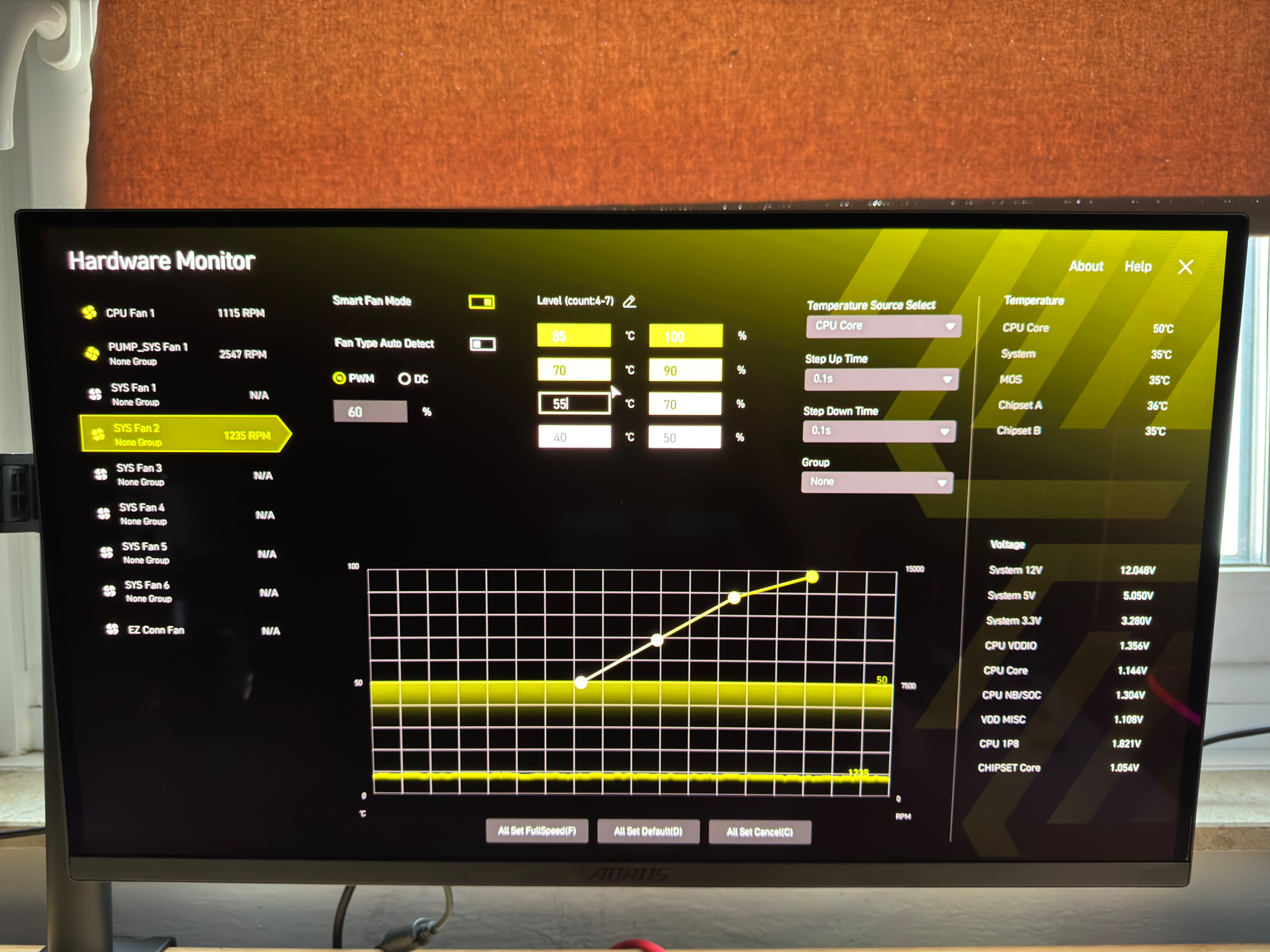

Guten Tag Forum,
Ich habe mir einen neuen Gaming-PC zusammengeschraubt und war erstmal richtig zufrieden – alles lief sauber an, Hardware wurde direkt erkannt, keine Fehler beim Zusammenbau. Aber schon beim ersten Start ist mir aufgefallen, dass die Gehäuselüfter ziemlich laut sind. Anfangs dachte ich, das liegt vielleicht nur am ersten Bootvorgang, aber auch später im laufenden Betrieb hat sich daran nichts geändert. Die Lüfter drehen gefühlt viel zu hoch, obwohl die Temperaturen eigentlich im normalen Bereich sind. Das stört beim Zocken und selbst beim normalen Arbeiten.
Zudem habe ich das Gefühl, dass nicht alle Lüfter erkennt werden in Bios. Alle lüfter sind auch auf PWM eingestellt.
Gehäuse: Montech 95 King Pro
Mainboard: MSI MAG X870E Tomahawk Wifi
Du wunderst dich bei der Lüfterkurve nicht ehrlich, dass die unbekannten Lüfter laut sind?

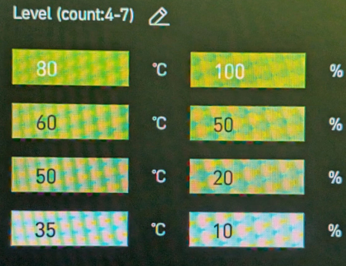

Kannst ja mal meine Einstellungen ausprobieren.

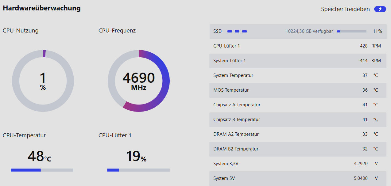

das sieht im Idle (nur Browsen, E-Mail etc.) dann so aus:
schön leise bei unter 500 RPM
