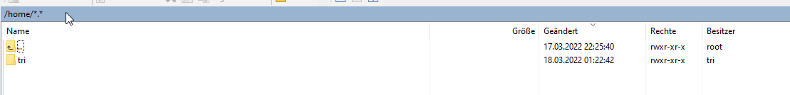

gibt es eine Möglichkeit herauszufinden ob irgendjemand bei meinem VPS( root user bzw. tri user ) den /home folder gelöscht hat.
Gestern um 22:00 war alles noch verfügbar ( 30 GB, garrysmod ) im tri ordner, 5 min später war er komplett weg und ich musste ihn wieder erstellen und die Daten garrysmod herunterladen.
Gibt es eine History von Befehlen die vom root user bzw. tri user gemacht wurden ? Vielleicht kennt jemand mein root bzw. tri password. Das habe ich mal vorsichtshalber schon geändert.
