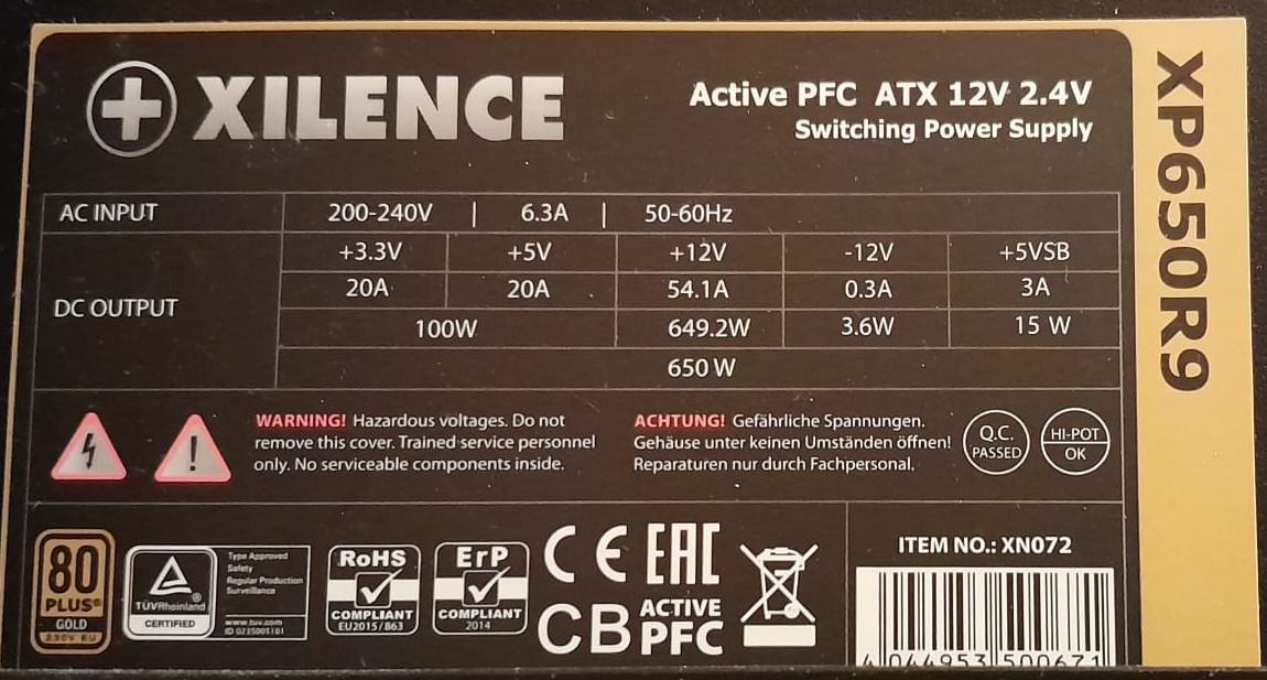

Aber wenn du dann mittelfristig den PC upgraden willst: Bring in Erfahrung wie dein Netzteil aussieht, das wird am ehesten ein Grafikkartenupgrade limitieren, liste am besten aber auch mal den Rest der Hardware (Mainboard, Gehäuse) auf
Und wie dein Budget aussehen würde.
