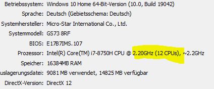

Es ist ein i7-8750 mit 12 Kernen, der packt solche Spiele eigentlich ohne Anstalten. Bitte nicht auf Planet Zoo versteifen, das war nur ein Beispiel. Es laufen auch Cyberpunk, Assassins Creed Odyssee u.a. auf der Maschine und alle haben Framedrops seit dem Update. Das Update habe ich über Nvidia GE gemacht, da sollte doch ein Treiberupdate eigentlich nicht die ganze Hardware zum schwimmen bringen?! Was genau macht DDU was die Windowseigene Treiber-Deinstallation nicht macht?

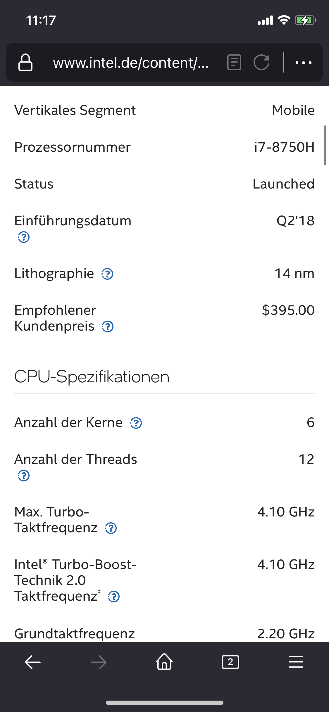

6 Kerne und 12 Threads ;)

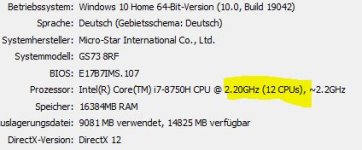

Lese ich das falsch? (s. screenshot)
