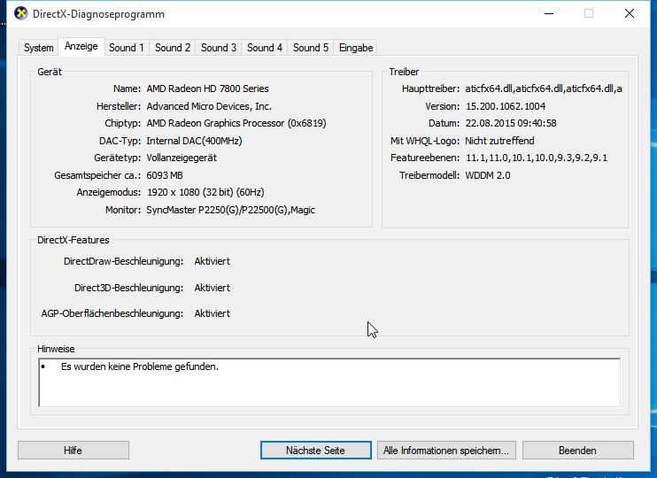

Hier mal ein DxDiag Screenshot von einer 2 GB Karte.
Sie kann auf 6 GB zugreifen.

Windows10 bzw. Nvidia rechnend den "dedicated video memory " der im Arbeitsspeicher geschoben wird mit dazu.
Ja, so wird es sein.
Ab 4GB wird der Arbeitsspeicher als Puffer genutzt. Dieser wird natürlich über Umwege angesteuert und ist deutlich langsamer, als der VRAM.
Deshalb die Ruckler ab 4 GB.
