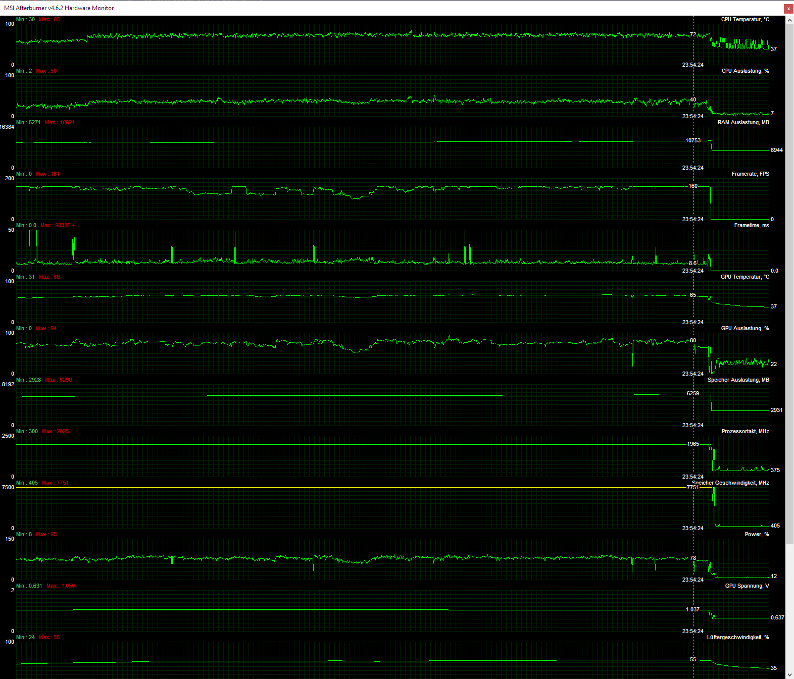

Einstellungen sind auf hohe FPS optimiert und der Speicher geht immer auf 6xxx-7xxx MB, da bleibt schön der Müll im Speicher, aber ich gucke auch gar nicht mehr danach, was das Spiel alleine für sich belegt. Üblich waren aber so 4xxxMB.
Edit:
Halbe Stunde in GTA Online, im Mapeditor und Testrennen:
Vor dem Spielstart ~3100MB, währenddessen langsam hoch auf ~6300MB und nach dem Beenden ~2900MB. Da hat das Spiel gerade mal ~3300MB benutzt und ~200MB an Müll wurden entfernt. (Auch die 970 am Anfang des Jahres hat genügt, aber da hatte ich die Einstellungen noch geringer. Der schneller Speicher war zwar voll, hat aber nicht gekrüppelt wie TPF2 mit dem RAM auf dem Mainboard.) Ansonsten noch die ekelhaften Lagspikes. Kann nicht sein, dass FPS von 160 auf 150 droppen, aber dann gleich 50-65ms Frametimes reinhauen. Ekelhaft. Auch die anderen Frametimes, die da bis 13-15ms gehen, merkt man manchmal, als ob es mikroruckelt. Dann auch kein Wunder, warum bei Techno COD mit 120FPS ruckelt. Dabei sollte COD doch nicht so eine Müll-Engine wie GTA5 haben. Oder ist nur die von Battlefield gut?

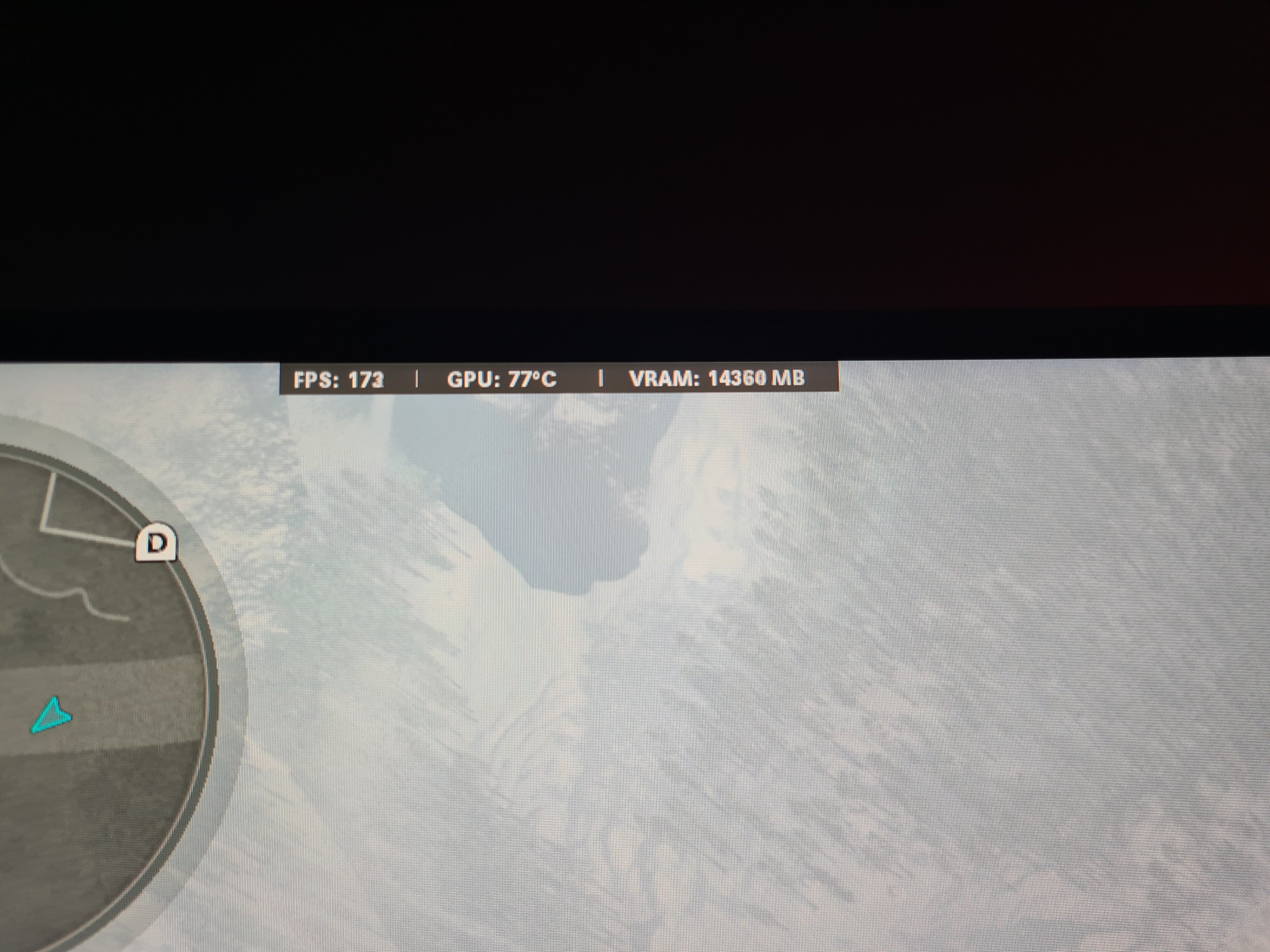

Also, das hier ist CoD Cold War in 3440x1440P bei Ultra Textur Settings.
Übrigens, auch dieser Teil wird nur wieder von grausamen Leuten gespielt. Unfassbar wie schlecht 90% der Leute sind.

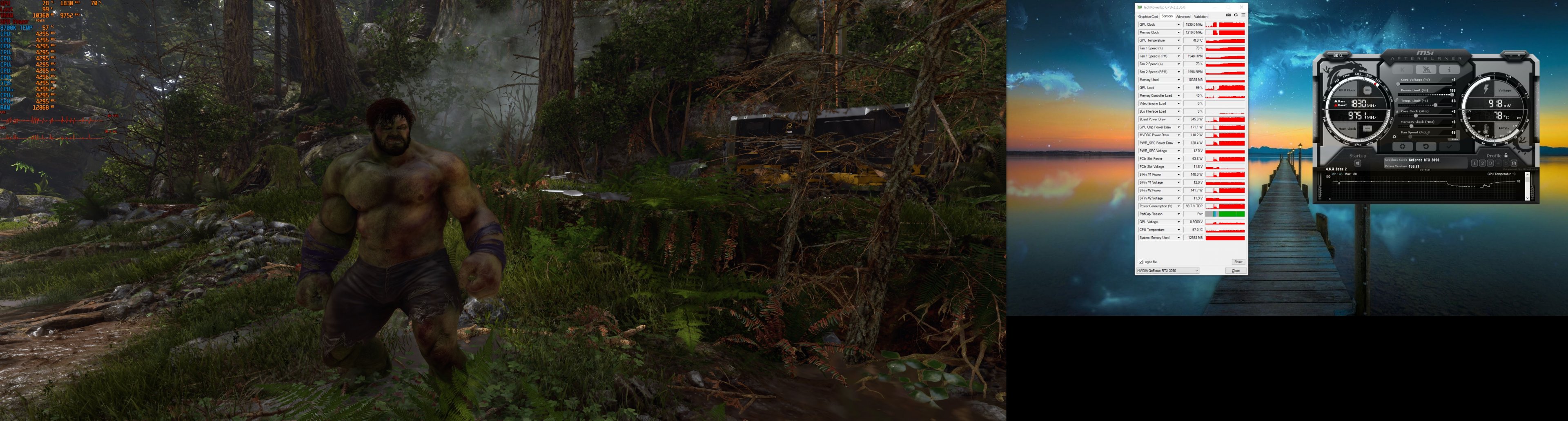

Ne Runde Marvel
