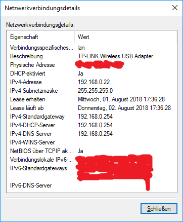

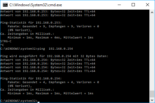

So, habe mal meinen Reserve TpLink T2U im 2,4 GHz Band eingestöpselt, und an einem eher schrottigen 300MBit/s WLAN 802.11n Router, konfiguriert als AP, getestet. Der Wlan-Adapter hat aber nur 1T1R, also max. 150 MBit/s, und trotzdem hatte ich einen Ping von 1ms zusammen gebracht.
Aber ehrlich gesagt funktioniert das echt nur, wenn gerade kein anderer im Netzwerk dazwischen funkt, oder noch schlimmer, das Netzwerk stört. 192.168.0.253 ist der AP, 192.168.0.254 ist der Netzwerk-Router.
