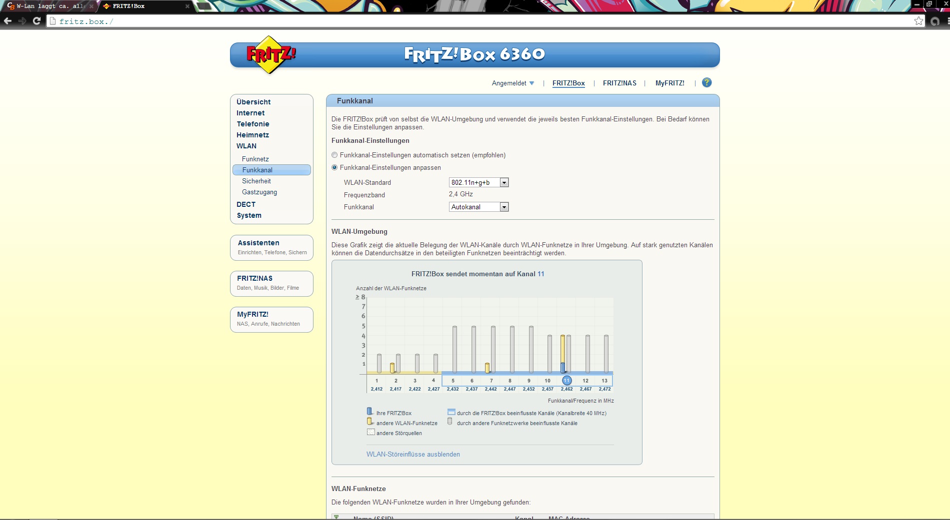

Also bei mir sind andere WLAN Nutzer auf Kanal 2,7 und 11(ich bin momentan auch auf 11, habe da mal einen Screenshot angehängt) Gestern Abend waren die Störquellen nicht so hoch. Auf welchen Kanal kann ich am Besten Wechseln?
Die Einstellungen am WLAN-Stick habe ich schon so eingestellt.

Den Autokanal gegen einen von dir gewählten wechseln.
Du siehst jeweils, wenn du die Störquellen checkst, wie sich das Feld erstreckt.
Du holst das für dich Beste raus, wenn der graue Balken hinter deinem blauen Balken so klein wie möglich ist.
Geh auf der Skala nach links und rechts und du findest automatisch nach 3-4 Proben den für dich günstigsten Kanal.
Schau übrigens unter System -> Ansicht, das die auf erweiterte Ansicht gesetzt ist
