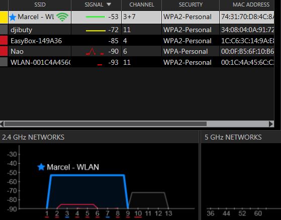

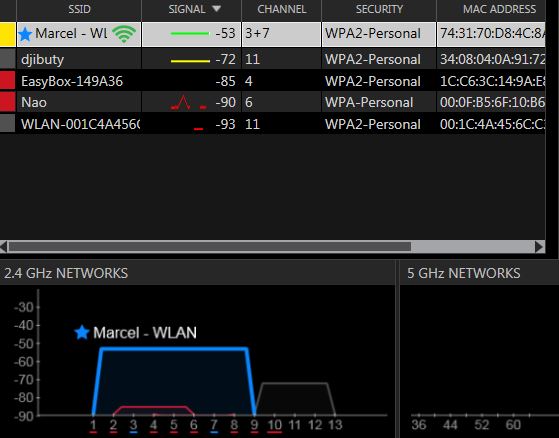

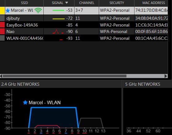

Bei mir sieht es derzeit laut inSSIDer so aus:
Von so einem freien WLAN-Umfeld träume ich nur, Glückwunsch.

Naja, ich wohne mehr oder weniger ländlich, hier fliegen nicht viele andere W-Lans durch die Gegend. Nachteil: Ich lade mit 130 Kilobyte/s.
Danke für Deinen Hinweis. In der Stadt sieht es diesbezüglich leider komplizierter aus.

Da in deinem Sceenshot das Signal von dem Nachbarn auf Kanal 4 sehr schwach ist, wird er kaum Auswirkung auf dich haben. Der auf Kanal 11 ist zwar schon deutlich stärker, sollte aber auch nicht zu solchen Abbrüchen führen.
