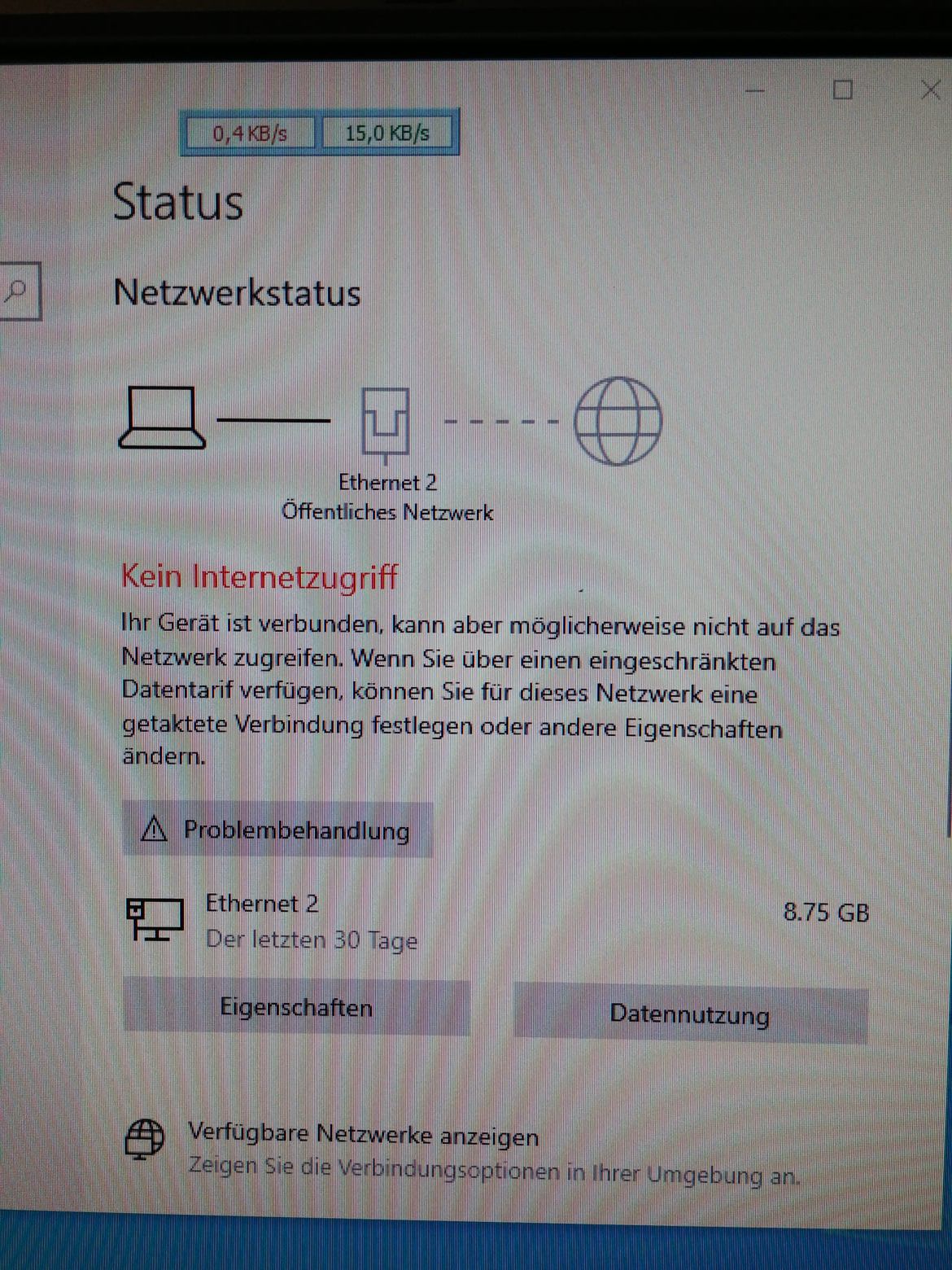

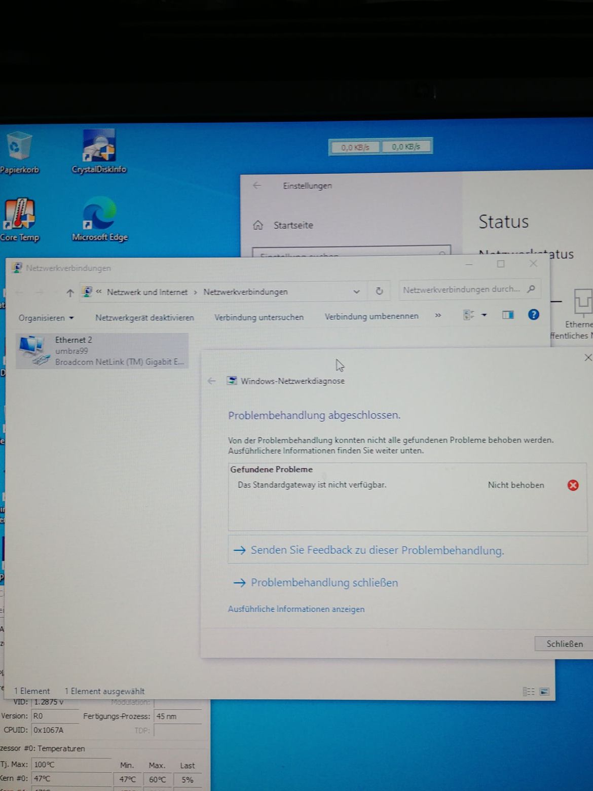

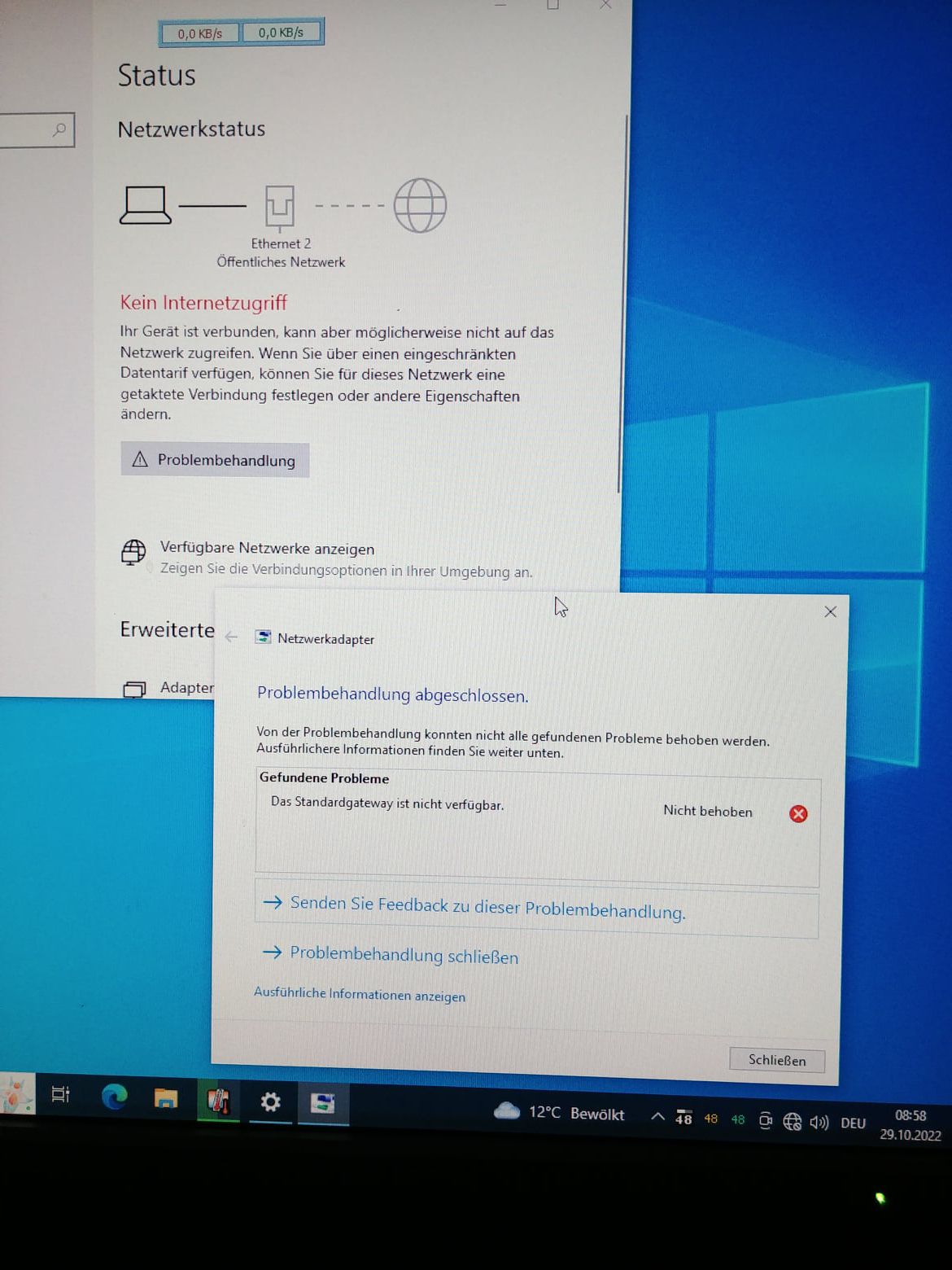

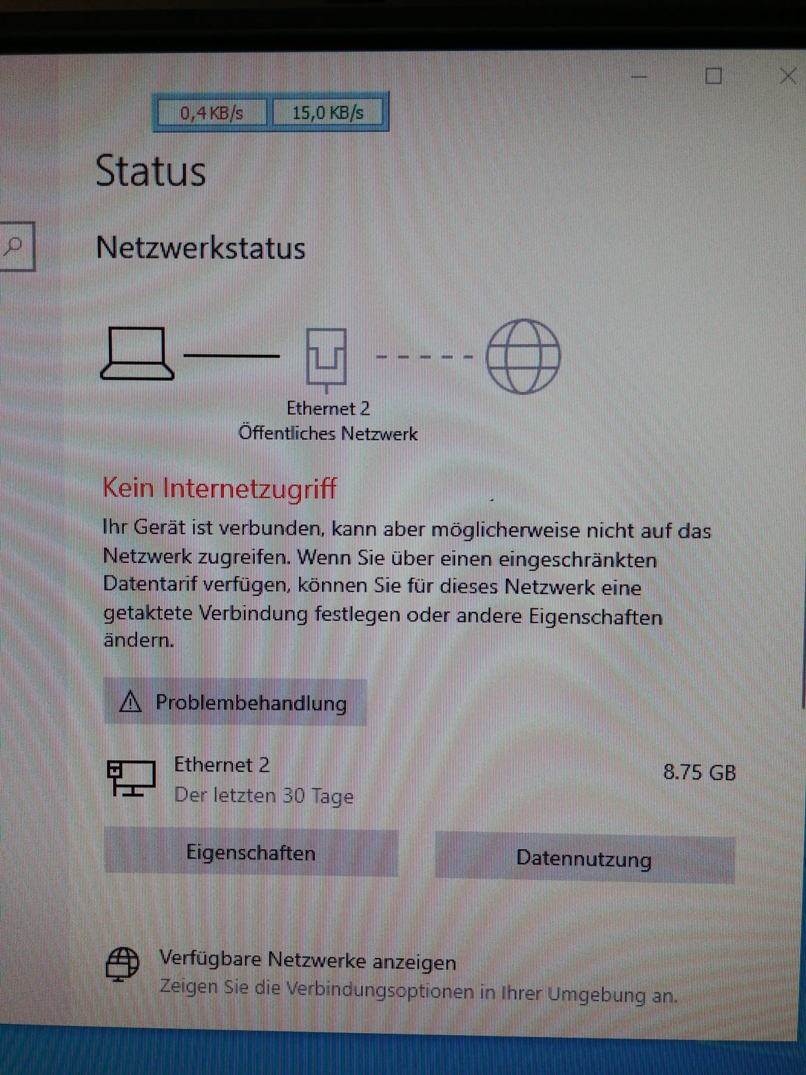

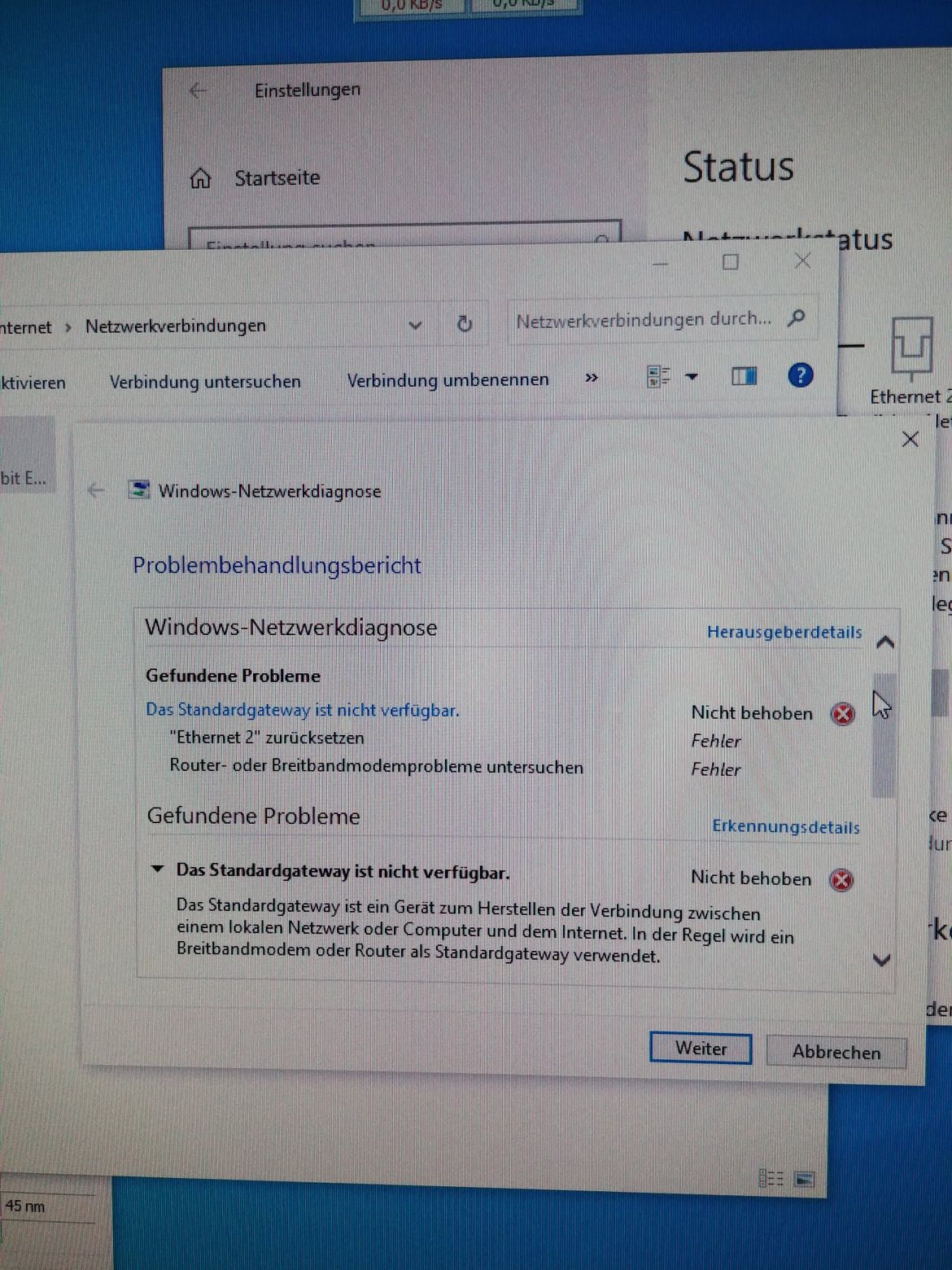

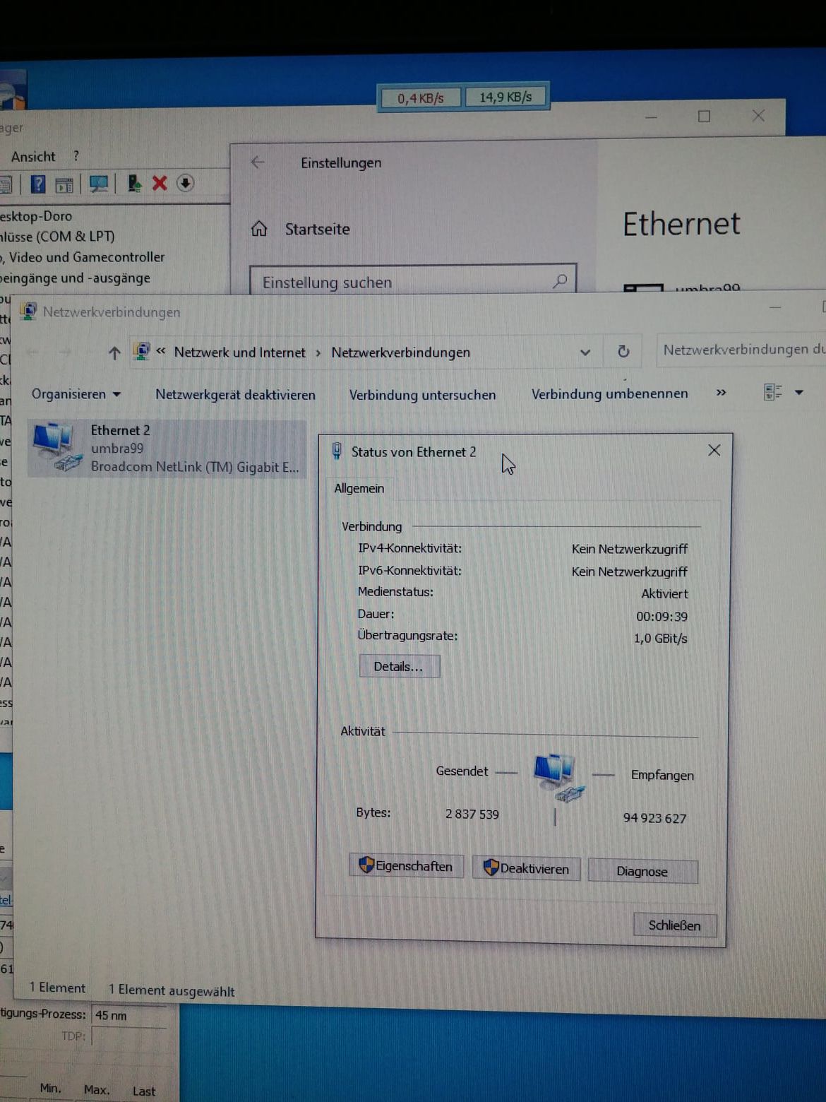

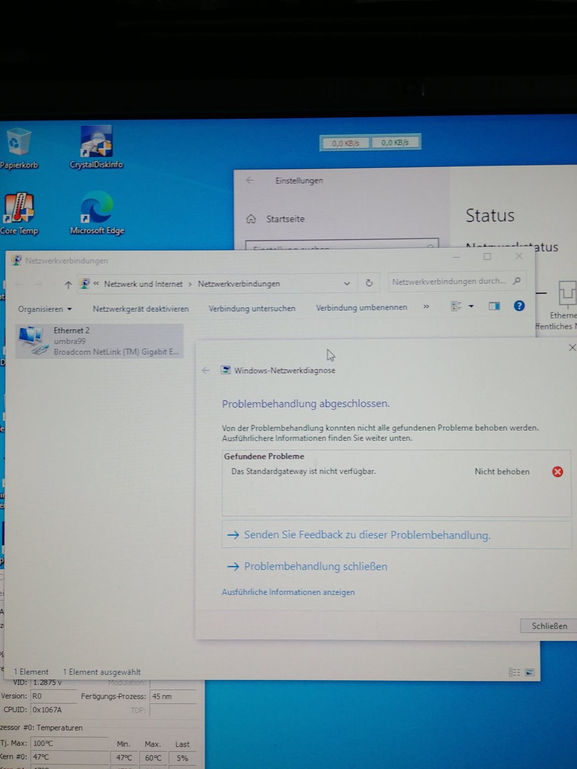

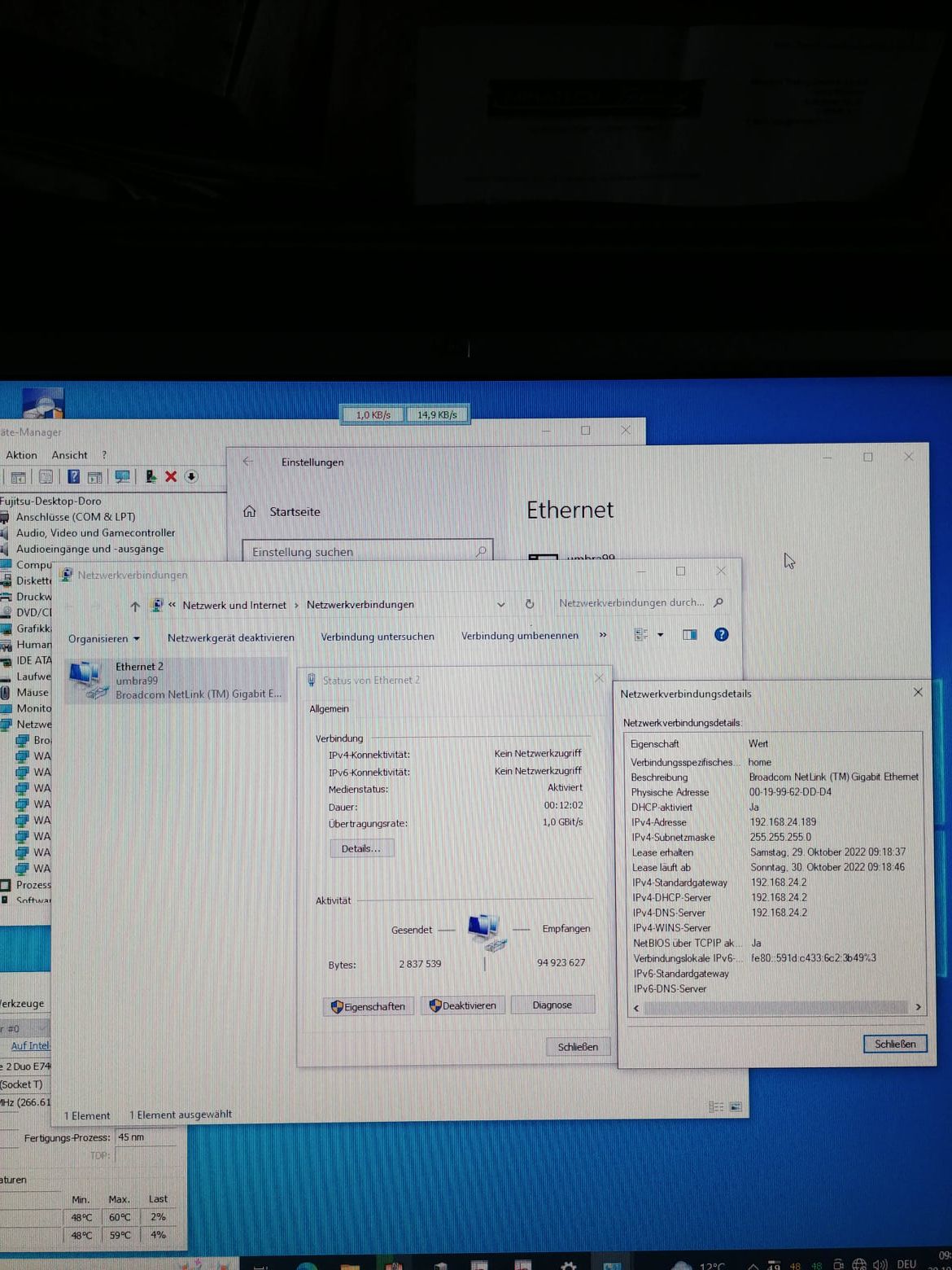

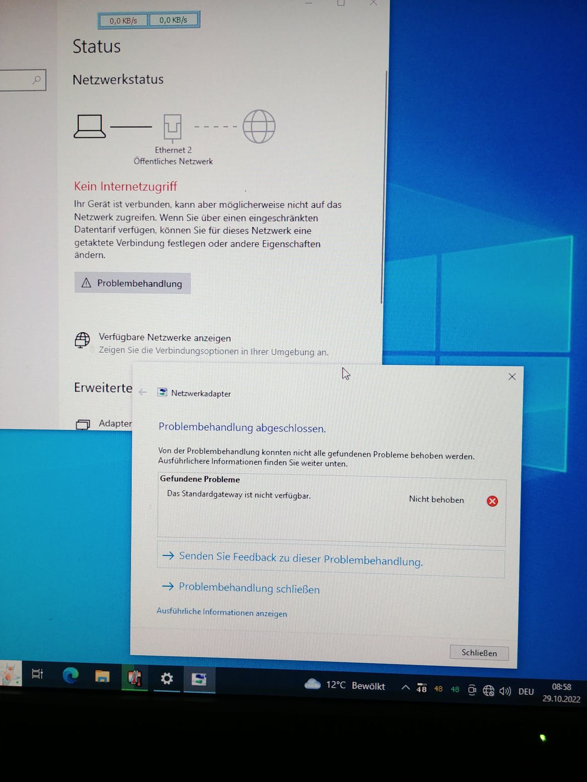

Bei einem meiner PCs hat die LAN-Verbindung seit Jahren problemlos funktioniert (Windows 10Pro).
Kürzlich wurde die SSD defekt und durch eine neue ersetzt, und seither besteht das Problem, daß die LAN-Verbindung immer wieder unterbrochen wird, in Abständen von nur wenigen Minuten bis zu mehreren Tagen, völlig unterschiedlich, und ohne erkennbaren Grund.
Ich lege hier mal ohne viele Detaikommentare einige Screenshots bei, die sagen eh so manches aus, denke ich.
Folgende Info noch: ich habe einen LAN-Kabel-Tausch vorgenommen; weiters habe ich das Kabel an einem anderen LAN-Port des Routers angesteckt, ebenso an den LAN-Port eines Switch (sowohl am Router wie auch am Switch hängen mehrere andere PCs, bei keinen von ihnen tritt ein solches Problem auf).
Weiters habe ich die Verbindung probeweise über einen LAN-USB-Adapter hergestellt, auch hier tritt das Problem auf.
Daher schließe ich mal ein Hardware-Problem aus, sondern bin der Meinung, daß es sich um ein Software-Problem handeln dürfte.
Wie gesagt, auffällig sind die total unterschiedlichen Intervalle, zu denen die Verbindung plötzlich abbricht.

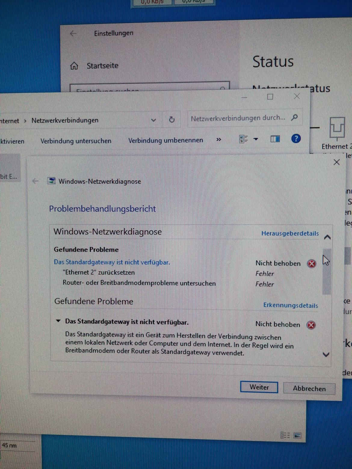

Auch die im Falle des Verbindungssabruchs angestoßene "Problembehandlung" führt nicht zum Erfolg, sondern nur ein Neustart des PC.
Möglicherweise übersehe ich bei diesen beiliegenden Fehlermeldungen was eh ganz Augenscheinliches, ich bin kein Netzwerkspezialist.

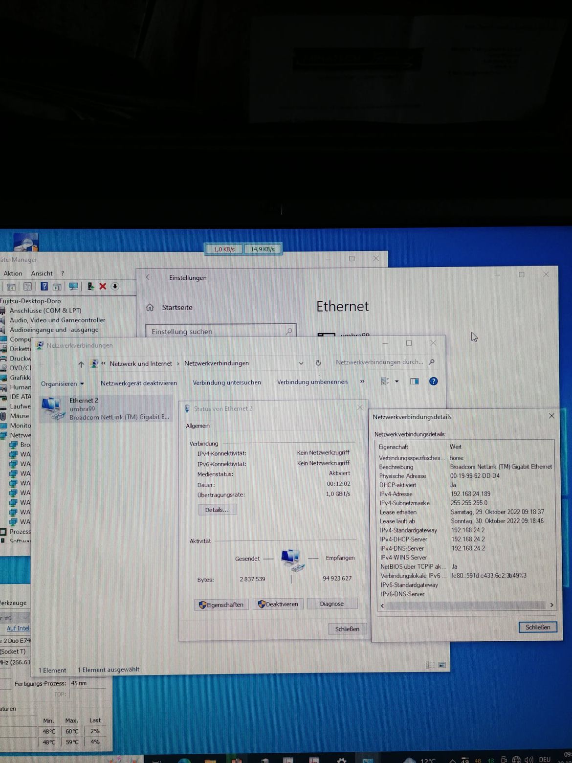

Auf den Bildern ist zu sehen, dass die LAN-Verbindung keineswegs unterbrochen ist, sondern nur keine Internetverbindung besteht. Kannst Du in der Situation mal die Ausgabe von ‚ipconfig /all‘ in einer Eingabeaufforderung zeigen?

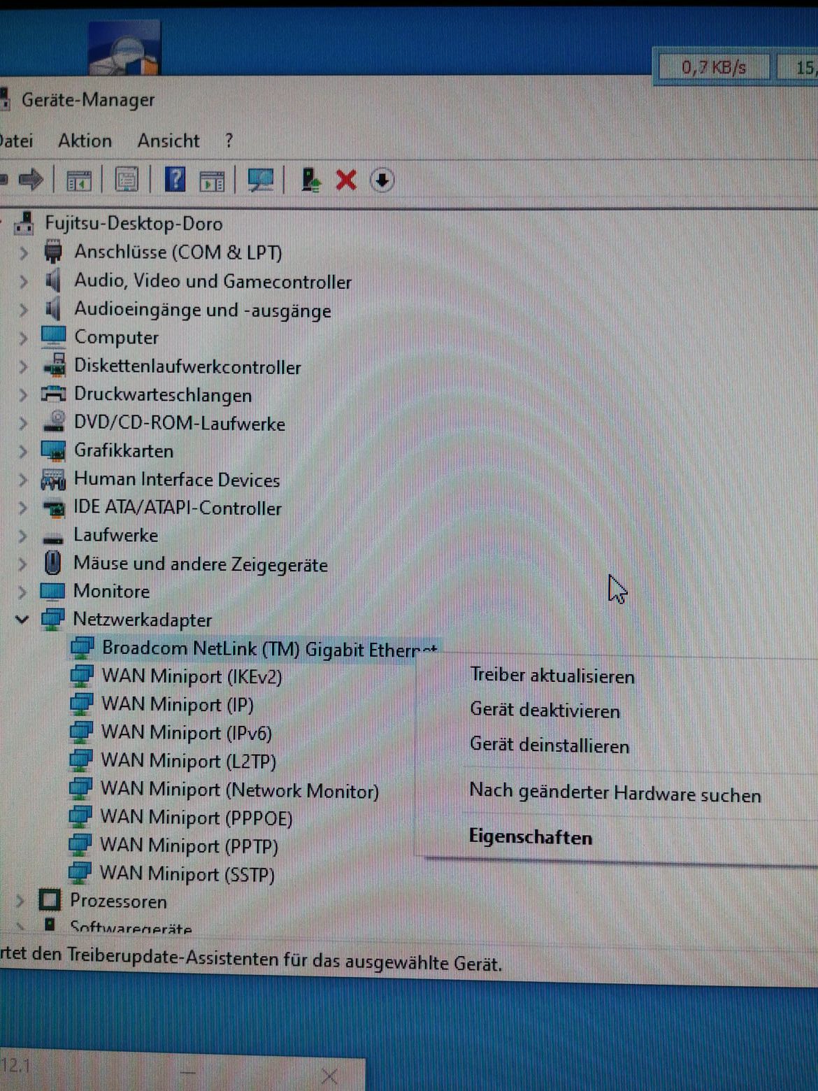

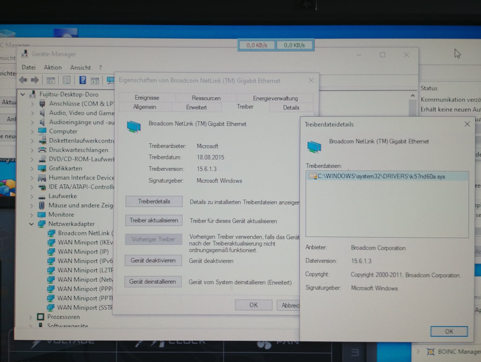

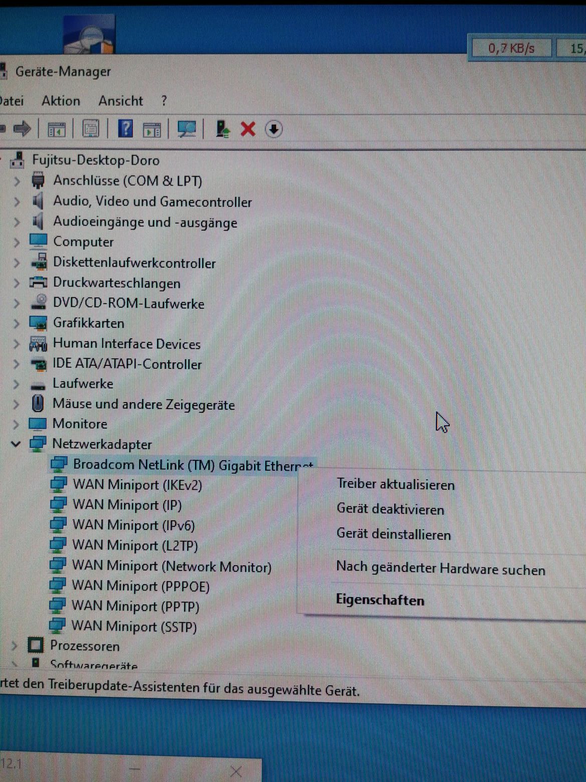

Ich denke, Windows hat (bei Neuinstallation) einen nicht stabilen lan-Adapter Treiber automatisch installiert. Schau auf der website des mainboardes unter Support und versuche mal diesen zu installieren
werde ich machen

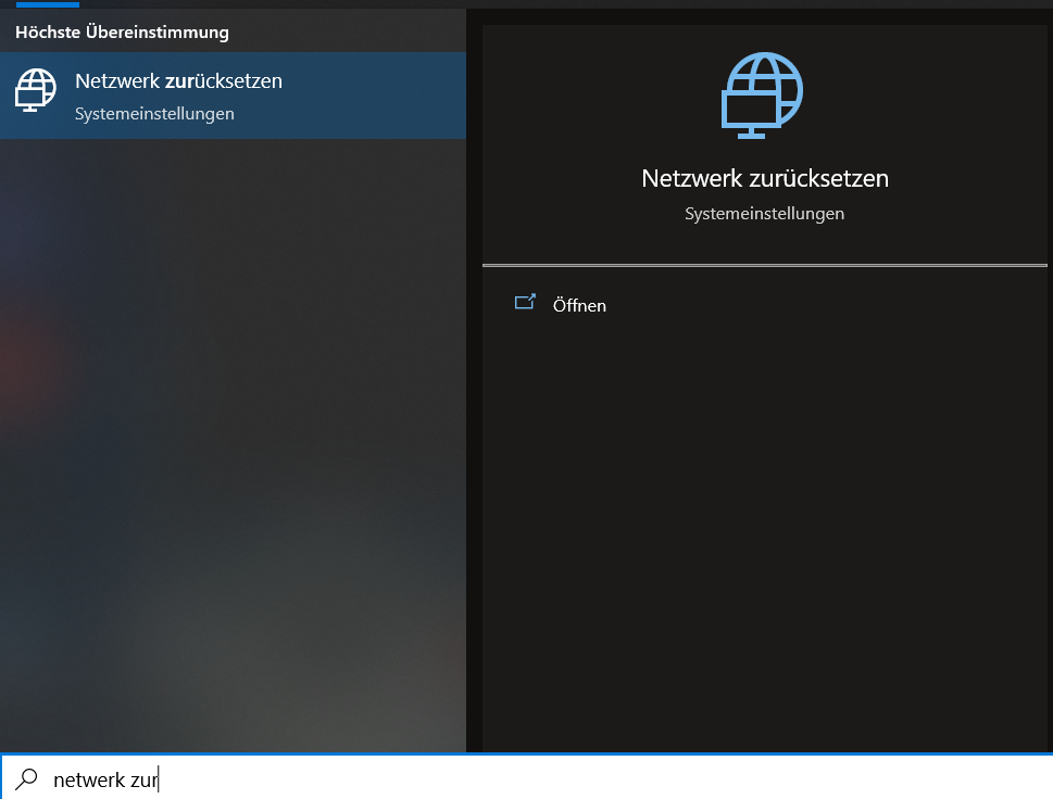

Hast Du schon mal versucht die NW-Einstellungen am PC zurückzusetzen?
hm, bin jetzt nicht sicher; werde es beim nächsten mal jedenfalls nochmals machen

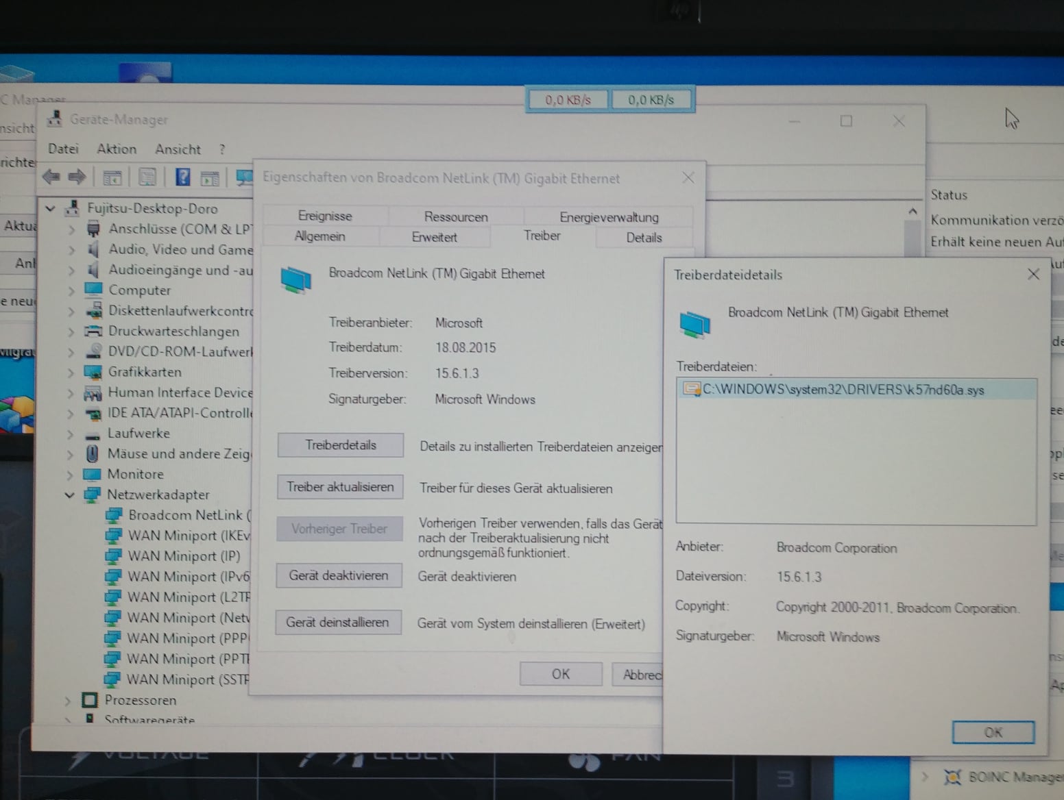

so sieht's jedenfalls aktuell aus - siehe Screenshot.
Müßte mal rausfinden, um welches MoBo es sich konrket handelt; dieses war in einem vor längerer Zeit gekaufen Fujitsu PC drinnen.
hab betr. Treiber mal gesucht - der 15.6.1.3 dürfte wohl der aktuellste sein
