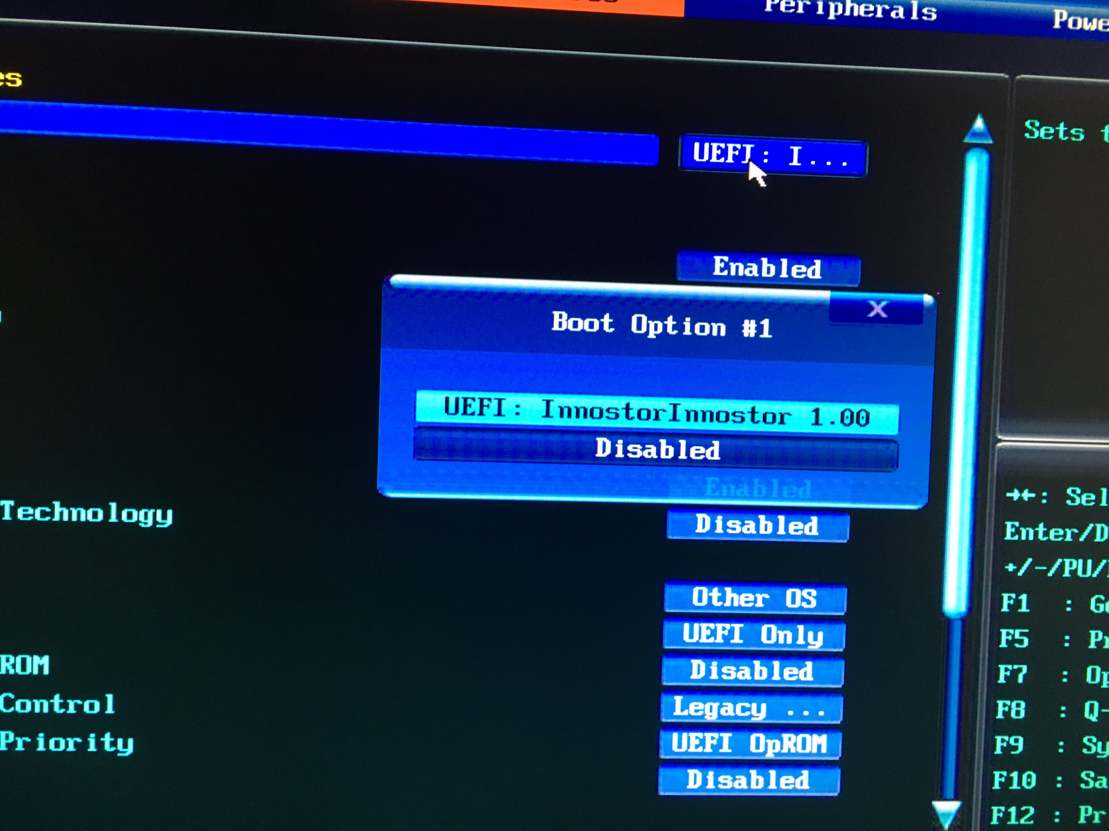

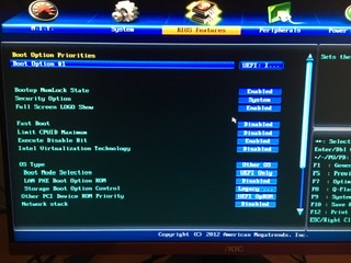

Leider gleiches Ergebnis. Siehe Bild. Als Bootoption hat er jetzt nur noch Siege Bild. [IMG]https://www.computerbase.de/forum/attachments/ef8a35cc-c5ea-4552-b306-ecb1caa055cd-jpeg.848038/?hash=67898f4adccf68826b3bf56158a9c03b[/IMG]

BIOS ist richtig auf UEFI only. Nur der Stick wird dort nicht auf die erste Bootoption gesetzt. Da gehört deine Platte hin. Nochmal: Den Stick mit dem Bootmenü einer F-Taste starten (nicht im BIOS auswählen). Lese das Handbuch, welche F-Taste für das Boot Menü vorgesehen ist. Wenn du dann ins BIOS kommst, bist du verkehrt!
Diese F-Taste (F8 bis F12) steht auch manchmal im Startscreen des BIOS POST.
Auswahl des Sticks ist richtig, wenn er so über das BIOS BOOT MENÜ ausgewählt wird.

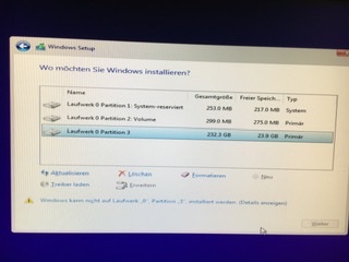

Danach im Partitionsmenü alle Partitionen der Systemplatte löschen von hinten nach vorne! Und dann Windows 10 in den nicht zugeordneten Speicherbereich installieren lassen ...
Und Key überspringen!

Im Setup Benutzerdefiniert wählen und alle Partitionen löschen ALLE auch die kleinen 100MB oder 500MB nicht formatieren.
Bild 7 einfach weiter klicken.

Der TE blickt doch gar nicht durch oder überliest alles und hat auch mal wieder überhaupt keine Ahnung von seinem Bios und Board.
Was nützt ein Screen mit: Wo möchten sie Windows installieren wenn er da nicht mal 3x auf löschen klickt oder es einfach nicht kapiert.
löschen, löschen, löschen, Nicht formatieren, einfach Weiter in den ganzen Nichtzugewiesenen Platz.

UND: Wo möchten Sie nun Windows installieren? >>> In den unzugeordneten Speicherbereich
