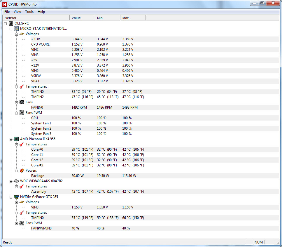

Hier die aktuellen Temperaturen:
stutski schrieb:
Manchmal geschieht dies 2 Minuten nachdem ich angefangen habe, manchmal erst nach einer Stunde.
Würde auf Lastwechsel, wie es, Moselbär bereits nannte, hindeuten.
Heißt: Netzteil.
Hast du zufällig ein anderes zur Hand, Zweitrechner oder so, um das zu testen?
Brauchst eigentlich nicht einbauen, reicht wenn nur alles nötige angeschlossen wird und das Netzteil daneben liegt. Vorherige natürlich alles abstöpseln ;-)
Habe heute das Arctic Cooling Netzteil heute erst gekauft da das Problem mit meinem alten Netzteil auch auftaucht.
Deshalb hab ich mir das Arctic Cooling Netzteil gekauft da ich auch auf das Netzteil getippt habe.
