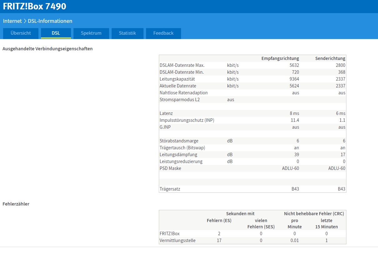

gestern wurde dsl geschaltet mit 5,6 mbit im download - die fritzbox zeigt eine leitungskapazität von etwas über 9mbit an, gestern abend 9,7mbit jetzt gerade etwas weniger.
ich weiss dass unsere vormieter bei 1und1 waren und deren fritzbox ebenfalls die gleiche leitungsverfügbarkeit angezeigt hat, bei denen waren aber 8,7mbit geschaltet und stabil verfügbar.

Störabstand ist bei 6db, das ist schon an der Grenze bzw. mehr wird nicht mehr gehen.
evtl. ist ja vdsl oder anderes verfügbar?
per adsl2+ wird hier nicht mehr gehen.
habe den tarif DSL S, also bis 25mbit mögliche geschwindigkeit

ich habe auch eben mit einer mitarbeiterin der o2 hotline gesprochen, die dame wollte mir erzählen es seien 25mbit geschaltet, die info der fritzbox über die verbindungsgeschwindigkeit sei ungenau und da ich über wlan surfe ginge ja ohnehin viel verloren. also wenn ich im wlan 5-6mbit habe, seien per kabel 10mbit drin - nun ja weiss nicht was ich davon halten soll
mein primärer anhaltspunkt ist ja, dass beim vormieter 8,7mbit liefen, na klar im vergleich zu 50.000er leitungen oder höher sind 3 mbit mehr oder weniger nichts, aber wenn man mit 5mbit rumkrümelt wären 8 schon deutlich besser :p

okay also hat mir die dame erwarteterweise quatsch erzählt, wenn aber die leitungsdämpfung eh schon am limit ist, wirds ja eh nichts mit ein paar mbit mehr oder?
wenn du aber ein paar handfeste argumente hast für ein weiteres gespräch mit der hotline, sehr gerne :D

Deine Leitung kann Theoretisch, wie im Screen zu erkennen, 9364 / 2337 Kbit/s. Das DSL Profil steht auf 5632 / 2800 Kbit/s.
Somit ist die Leitungskapazität nie erreichbar.
Allerdings ist deine Störabstandsmarge auch schon bei 6 dB, dieser Wert ist normalerweise in den DSL Profilen als Minimum hinterlegt, wenn man will allerdings vom Anbieter einstellbar. Da O2 im Normalfall Reseller der DTAG ist, wird da nichts passieren.
Das beste wird sein, wenn du versuchst aus dem Vertrag heraus zu kommen und dann entweder Hybrid oder einen Regionalen Anbieter findest.

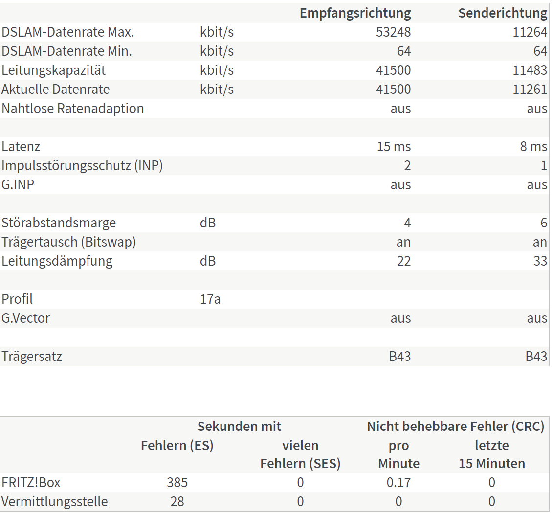

Screen aus meine Fritte zu Verdeutlichung der Maximalen BB:
Wie man sehen kann, könnte der DSLAM noch mehr, aber die Leitung macht zu. Daher derzeit Maximal 41500 / 11261 möglich.
Wenn jetzt der DSLAM auf 25000 / 5000 eingestielt wäre, wäre die aktuelle Datenrate auch 25000 / 5000 +-.
Der Sync. am Max, birgt natürlich das Risiko von Abbrüchen.
Ich sehr gerade, nur noch 4 dB beim mir, könnte also bald mal neu verbinden ^^

Dein Bild der Fritzbox zeigt das Du ein 6000er Profil hast und entsprechend niemals nicht und unter gar keinen Umständen mehr als 6000 Kbit/s im Download erhalten kannst. Ich bin kein Jurist, aber für mich sieht das so aus als ob Du gute Chancen hättest wegen falscher Angaben vorzeitig aus dem Vertrag zu kommen.
Fragt sich nun noch ob Du aus dem Vertrag raus willst. Deine Leitung hat die Dämpfung die sie hat und mehr wirst Du vermutlich über DSL nicht kriegen.

Dein 5 MBit/s Anschluss wird wohl statt über einen Outdoor-DSLAM nun über den HVT (auch VST) realisiert. Mit viel Glück wird die Leitung mit 6 - 7 Mbit/s netto laufen. 5,6 MBit/s sind ja nur brutto. Mehr als ca. 5 MBit/s netto down kommen da wohl kaum im Moment an.
Bei 39 dB in der Fritzbox wird je nach Belegung des Spektrums die Leitungslänge des Klingeldrahts mindestens 3 km bei 0,4 mm Durchmesser betragen.
