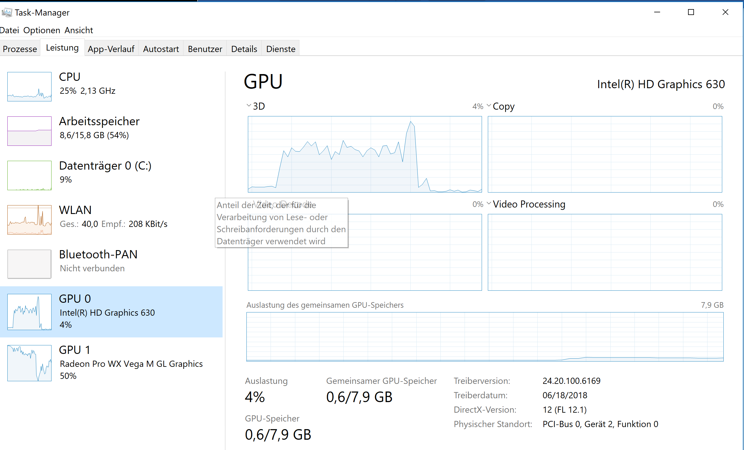

wenn ich zum Beispiel das Spiel Quake Champions starte, läuft das Spiel eine Weile mit 120fps. Plötzlich sacken die fps für ca. 30 Sekunden auf nur 30fps ab. Danach geht es wieder flott weiter. Beides wechselt sich immer wieder ab.
Ich habe jetzt über den Task Manager herausbekommen, dass wenn die fps sinken, die interne Grafikkarte den Job übernommen hat. Wenn es wieder schneller geht ist die Radeon am Werk.
Wieso könnte es sein, dass die im Spiel wechseln?

Die Ausgabe auf dem Bild läuft ja grundsätzlich immer über die Intel GPU, es scheint als würde sich die Vega die für die eigentliche Berechnung zuständig wäre, kurz verabschiedet.

  • Im Taskmanager sieht man es deutlich im 3D % Verlauf. Die eine Grafikkarte geht runter und die interne auf volle 3D Leistung.

Im Screenshot sieht man, dass die Intelgrafik sich mit einmischt, und beide irgendwie laufen.
Ich hatte aber auch schon den Fall, dass nur die Intel lieft und die Radeon auf 0% Leistung war. WIe gesagt alles wärend des Spielens.

Die CPU und Grafik sind doch beim i7 8706G in einem Package oder nicht? Also die DIEs wenige mm von einander entfernt. Wenn die Grafik schon 81° hat, kann der Prozessor davon auch nicht weit entfernt sein. Bis 100° (Drosselung) ist es dann auch nicht mehr weit, mit ein bisschen Boost.
Ich will nicht sagen das es zu 100% die Temperatur ist und alle anderen keine Ahnung haben. Aber ich finde, so abwegig ist der Gedanke nicht.
Die kurze Lastspitze bei der CPU könnte runtertakten sein. Dadurch kurzzeitig die höhere Last. Durchs runtertakten der CPU, dann weniger Last auf der Radeon und dadurch mehr Last auf der Intel HD, weil die Radeon runterschaltet(keine/nicht genug Daten vorhanden). DIe Intel scheint auch nur bei 90% zu hängen. Aber ich würde behaupten wenn nichts drosselt, müsste sie aufgrund der im vergleich geringen Leistung komplettt am Anschlag laufen. Die Radeon wird vorher zumindest voll ausgelastet.
Im Screen läuft die CPU auch nur bei 2,13GHz von 3,2GHz Basistakt. Könnte jetzt natürlich sein das nicht wirklich mehr gebraucht wird. Aber vlt auch das nicht mehr geht. Der Taskmanager ist jetzt auch nicht das beste Werkzeug um solche Probleme zu ermitteln. Beim Afterburner kann man schön alle Verläufe begutachten. Auch der einzelnen Kerne und dann ordentlich vergleichen. Aber das Programm kennst du ja offensichtlich. Mit dem Taskmanager ist das mehr schätzen als auslesen. Da die Taktraten, zumindest der einzel Kerne/Grafik und Temperaturen fehlen.
Wie gesagt schau dir nochmal den CPU-Takt, die Temperatur und Auslastung von der CPU im Vergleich zu den GPUs beim spielen an. Zur CPU hast du nur gesagt das sie nicht viel macht, aber das heißt nicht unbedingt, dass sie kalt ist.
Ich glaube das ist nur weil ich ja zu Windows zurückgewechselt habe. Er taktet ja runter wenn er nichts zu tun hat.
