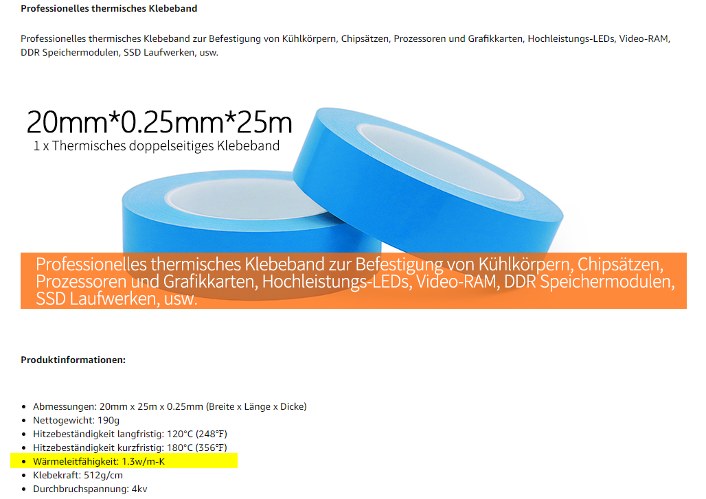

Hallo Max,
ich habe mit diesem gute Erfahrungen gemacht:
https://www.amazon.de/Tuloka-Thermi...B06Y64H26X/ref=dp_prsubs_2?pd_rd_i=B06Y64H26X

Danke Catshome,
leider hat dieses Band nur 1,3 Watt pro Meter und Kelvin
z.B. eine gute Wärmeleitpaste hat ca. 7-9 :-)
Habe mir schon überlegt dieses Band für die Ränder zu nehmen, quasi ein Pool zu bauen und in die Mitte dan Wärmeleitpaste wie z.B. MX-4 oder so

Sowas hatte ich auch schon überlegt, wenn die Haftung aussen ausreichend für den Kühlkörper ist, könnte man das mal testen. Bez. der Wärmeleitfähigkeit - ich denke bei einer Dicke von 0,25mm wird noch genügend Wärme durchgelassen, war zumindestens bei meinen Anwendungen gegeben.
