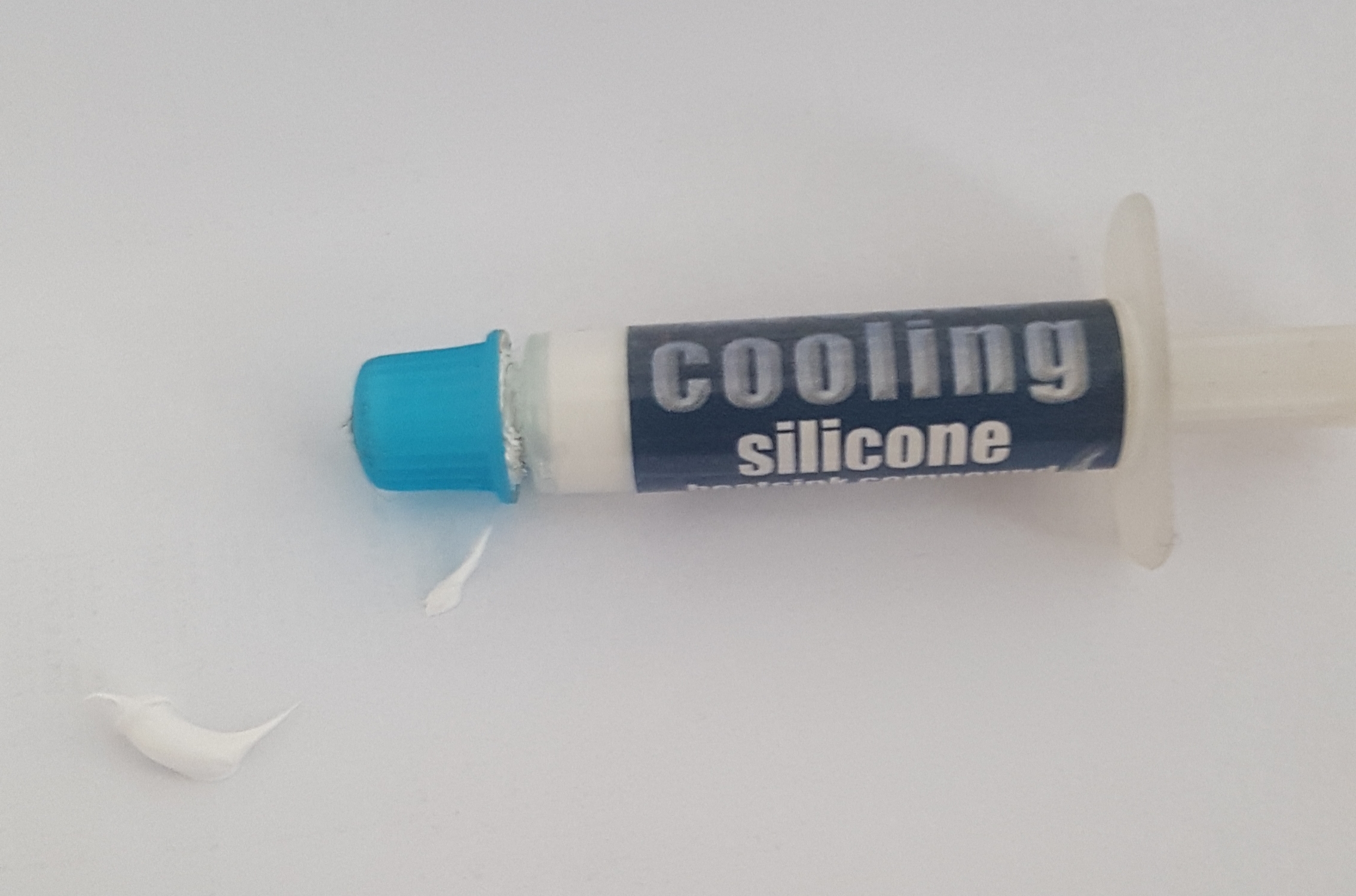

ich hoffe ich bin im richtigen Unterforum.
Für ein Projekt benötige ich Wärmeleitpaste.
Die habe ich vor einiger Zeit im großen Fluss bestellt. Offenbar kommt die aber aus dem asiatischen Raum und trifft einfach nicht ein.
Nun habe ich aber alle anderen benötigten Bauteile mittlerweile hier und aufgrund der vorhandenen Freizeit würde ich gern basteln.
Im Schrank habe ich noch Wärmeleitpaste gefunden, die ist geschätzt aber 15 Jahre alt.
Kann ich die noch verwenden, oder verliert die Paste über die Jahre ihre Eigenschaften?
Vielen Dank
ist die paste denn noch in der konsistenz wie zahnpasta? wenn die rauskrümelt kannst du die wegwerfen.
was hast du denn noch im schrank liegen?
warum nicht einfach arctic mx-4 nehmen? die reicht für 99% der belange aus.
Reaktionen: Mar1u5
Die Paste trocknet in Benutzung aus. Wenn das eine 100% wasser- und dampfdichte verpackung ist, sollte die paste ncoh funktionieren - aber so eine verpackung wird es nciht sein. Ein bisschen schlechter wird die WLP vielleicht sein, ich würde sie aber dennoch verwenden.
Sollte eigentlich noch brauchbar sein, solange die sich noch gut verteilen lässt.
Ich habe auch eine große Tube Arctic MX-4 seit 2012. Arctic gibt 8 Jahre Garantie drauf.
Reaktionen: Mar1u5
Vor 30 Jahren hat man als WLP pures Silikonfett genommen. Das ist 15 Jahre später genauso noch verwendbar.
Der Klassiker unter den Pasten die praktisch nie eintrocknen ist die Arctic Silver 5. Der Vorgänger war die AS-3.
Und lustigerweise bin ich noch nie mit Pasten von Arctic zufrieden gewesen - weder mit der MX-2 noch mit der MX-4.
Alles klar,
besten Dank für die schnellen Antworten!
Artic Cooling steht auf der Packung.
Die Konsistenz ist definitiv noch pastös.
Insofern werde ich sie jetzt einfach verwenden...
Beste Grüße
Kannst Du ohne Bedenken nehmen, ersatzweise hätte bis zum Eintreffen Deiner Bestellung auch Butter, Olivenöl ode Nutella genügt. WLP ist kein besonders guter Wärmeleiter, sie ist nur deutlich besser als nichts (Luft) und wird nicht so schnell schlecht wie Nutella ::-)
