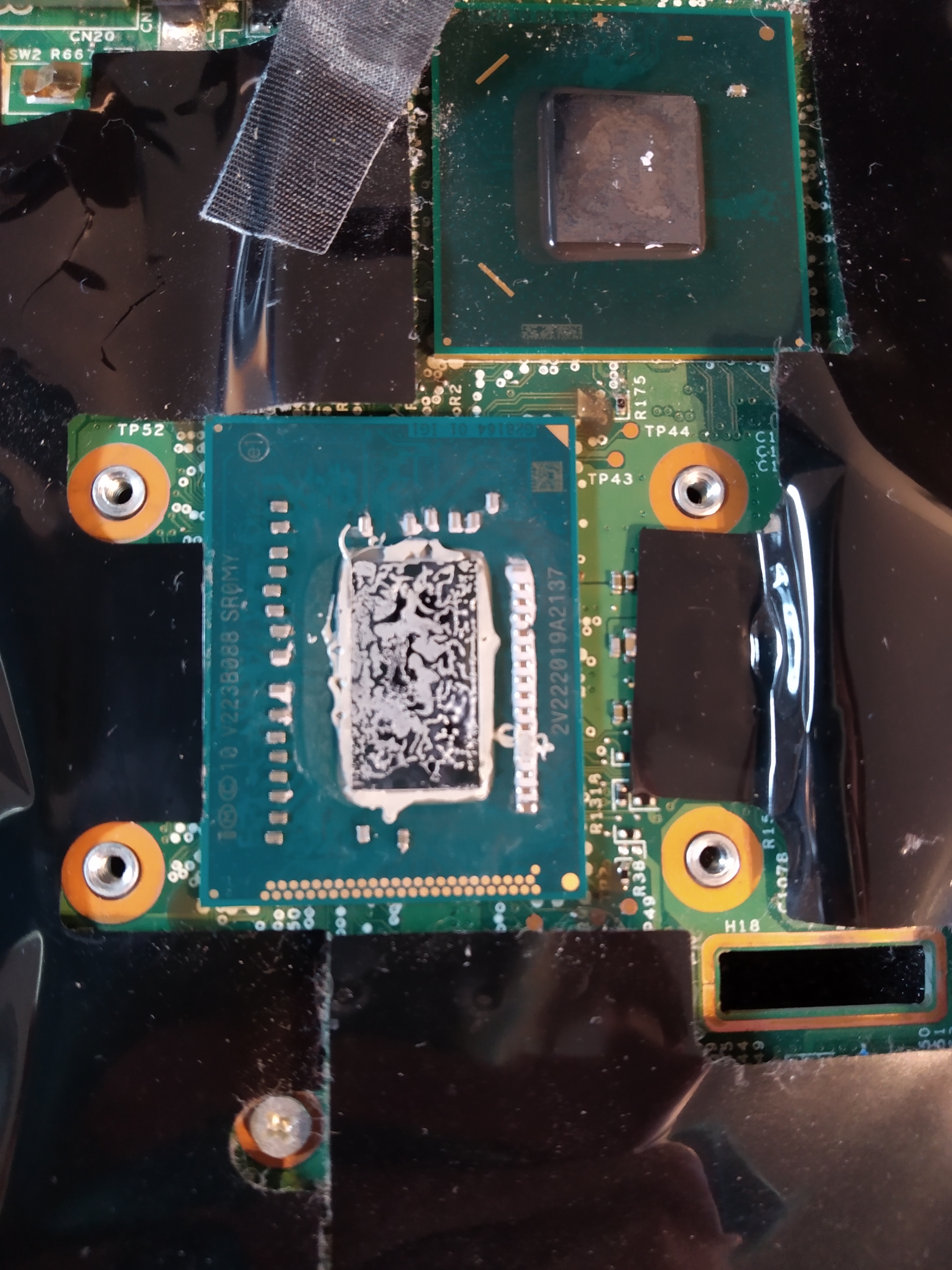

Hallo, ich reinige gerade meinen Laptop und möchte die Wärmeleitpaste wechseln, da mir die Temperaturen zu hoch sind und der Lüfter nervt. Vor zwei Jahren habe ich dasselbe gemacht und Arctic MX2 aufgetragen. Mit folgendem Ergebnis:
Ist das normal? Für mich sieht das etwas löchrig und unregelmäßig aus, aber an den Seiten quilt es schon raus. Ist das zu viel oder zu wenig Paste?
Gruß Till
"zu viel" beeinflusst die Kühlleistung nicht. Durch den Anpressdruck des Kühlers wird die überschüssige Paste dann zur Seite rausgedrückt. Man muss halt mit der Sauerei leben, andere Nachteile gibt's nicht. Problematisch wird das erst, wenn die benutzte Paste Strom leitet.
Ansonsten sieht das auf dem Bild nach einer guten Menge aus. Ich sehe da keine Probleme.
war die paste noch weich?
Wenn ja ganz normal
Das sieht eher nach zu viel aus. Die ganzen Bauteile um den Chip sind ja auch voll, oder hast du das beim Auftragen verursacht?
Der Spalt zwischen Chip und Kühler soll nahezu Null sein. Der winzige Spalt der bleibt muss die Paste ausgleichen.Das Ziel ist nicht möglichst viel Paste rein zu quetschen sondern möglichst überall den Spalt zu schließen.

Die Paste lässt sich an den Rändern ganz leicht entfernen und macht eher einen weichen Eindruck. Laut Arctic soll die Paste aber auch 8 Jahre halten.

Hmm, vielleicht habe ich die Reste von der Original-Paste an den Bauteilen nicht richtig entfernt. Ich frag mich sonst, wieso da ein Spalt zwischen Chip und Bauteilen ohne Paste ist. Der Spalt müsste ja auch voll mit Paste sein.
Danke auf jeden Fall, dann werde ich jetzt neue Paste auftragen.

Ja, genau, so habe ich es auch verstanden. Ich war nur etwas verunsichert, weil die Paste so ungleichmäßig aussieht und relativ viele "Löcher" hat, in denen die Chip-Oberfläche komplett sichtbar ist. Ich hatte eher einen mehr oder weniger gleichmäßig dünnen Film erwartet, bei dem der glänzende Chip leicht durchscheint.

Dann ist die Paste ausgetrocknet und die Löcher entstehen durch das fehlende Öl das in Paste war

Wie hoch waren die Temperaturen?

Hat leider nicht viel gebracht, die Temperaturen sind ähnlich wie vorher. Allerdings war der Lüfter auch weniger verstaubt als gedacht. Bei viel CPU-Auslastung steigt es auf >80-82° und dann dreht der Lüfter mit 5500 RPM... Das nervt ziemlich.
Ich glaube ich stelle einfach die Lüftersteuerung um und schau mal, ob es reicht, wenn der Lüfter erst ab 85° auf die höchste Stufe geht.
