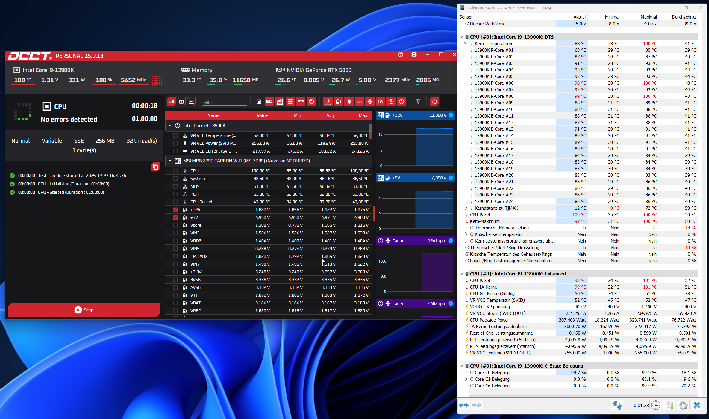

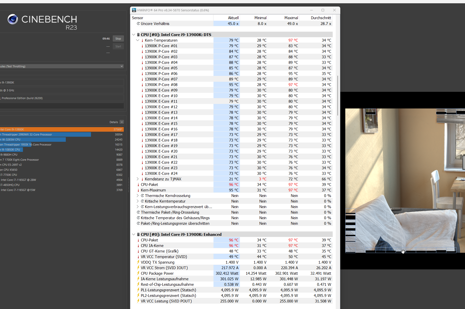

Hier mal zwei Tests von mir und wie bereits geschrieben, ohne Wasserkühlung würde ich keine 300 Watt erreichen.
Ashampoo_Snap_Samstag, 27. Dezember 2025_16h32m0s.png Ashampoo_Snap_Samstag, 27. Dezember 2025_16h29m47s.png
