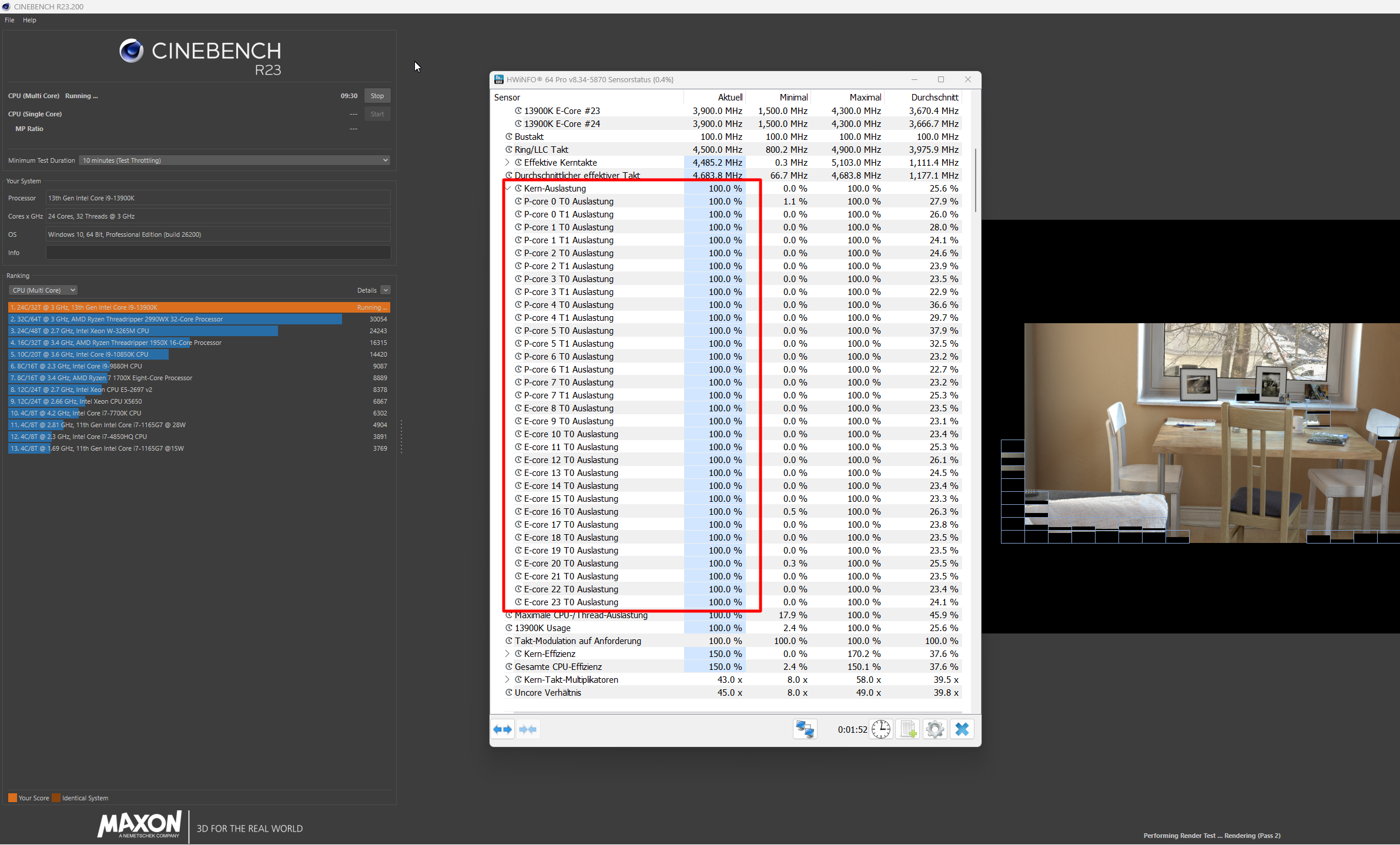

Dass es vollkommen uninteressant ist, weil keiner ständig CB R23 spielen möchte. :D
Mit CB R23 werden alle Kerne, auch die E-Kerne, mit 100 % Dauerlast ausgelastet und kommt einer realen Anwendung oder Gaming nicht gleich. Aus diesem Grund erreiche ich selbst mit meiner Wasserkühlung ohne Limits bestimmte thermische Grenzen.
In diesem kurzen Beispiel erreiche ich jetzt keine 100 °C, weil mein Prozessor einmal mit P1 und P2 auf 253 Watt begrenzt ist und dann noch die Ampere auf 307A begrenzt sind. Aus diesem Grund erreiche ich in diesem Test nur um die 220 Watt. Ohne Limits würde ich aber mit meinem Prozessor bis zu 340 Watt erreichen und dann rennen auch bei mir einzelne Kerne in ein Temperaturlimit rein.
Natürlich habe ich mit meiner Wasserkühlung etwas mehr Spielraum, als mit einem Luftkühler oder einer AIO.

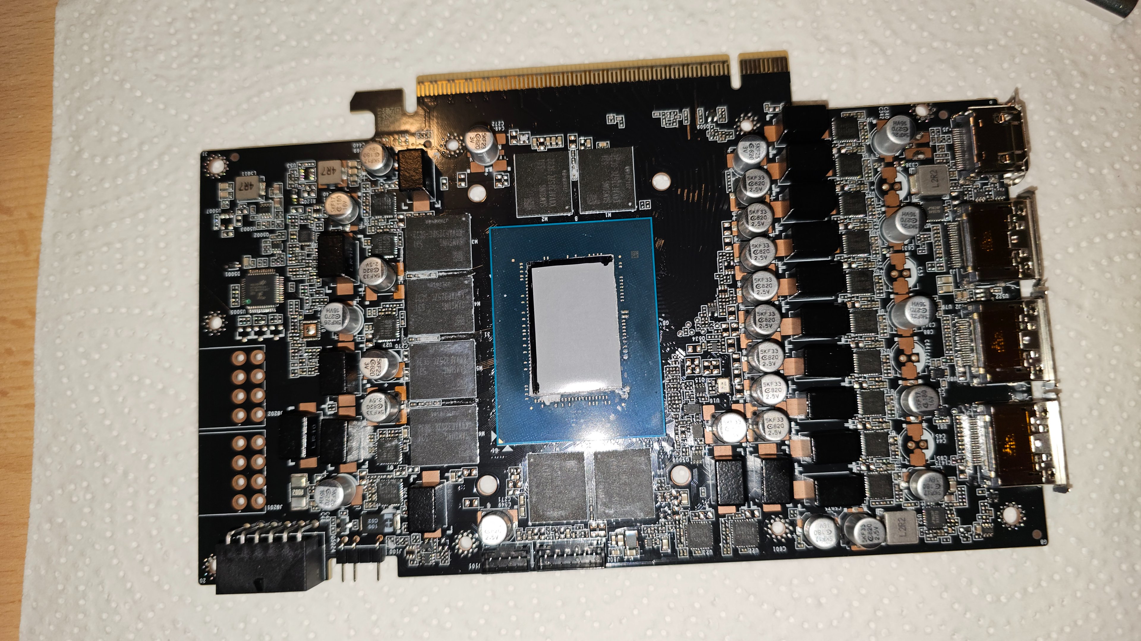

Ich habe letztens dieses auf die GPU aufgetragen und lässt sich auch auf der CPU anbringen und finde ich momentan als das Beste.
https://www.thermal-grizzly.com/phasesheet-ptm/s-tg-ps-50-40
Das ist im Grunde auch Wärmeleitpaste, aber als Pad.
Das wird auch beim Abkühlen fest und flüssig, sobald es warm wird. Soll daher auch langlebig sein und den Effekt nicht haben, wo mittig durch den Anpressdruck zu viel seitlich herausgedrückt wird. Das wird auch auf Maß zugeschnitten und dann zieht man die erste Folie ab und danach die zweite.
Hilfreich ist das Pad auch für 10min in den Kühlschrank nach dem Zuschneiden zu legen und dann aufzulegen, 3 min warten und dann die obere Folie abziehen. Ist nur etwas Fummelarbeit, weil das Pad 0,2 mm dich ist und man mit einem Cuttermesser oder Skalpell mit der Spitze die Folie erwischen muss.
Habe ja genug andere PC`s hier, wo man das mal ohne großes Risiko testen könnte.

Habe es selbst erst vor kurzem auf meiner Grafikkarte beim Umbauen mit dem Wasserkühler genutzt und die Temperaturen sind damit sehr gut.
