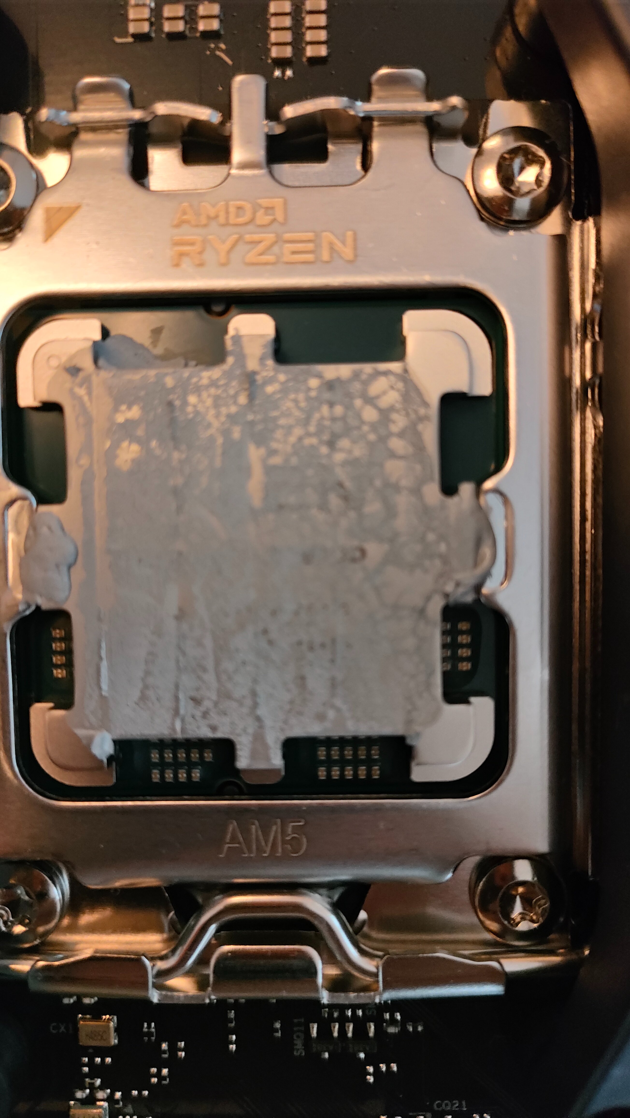

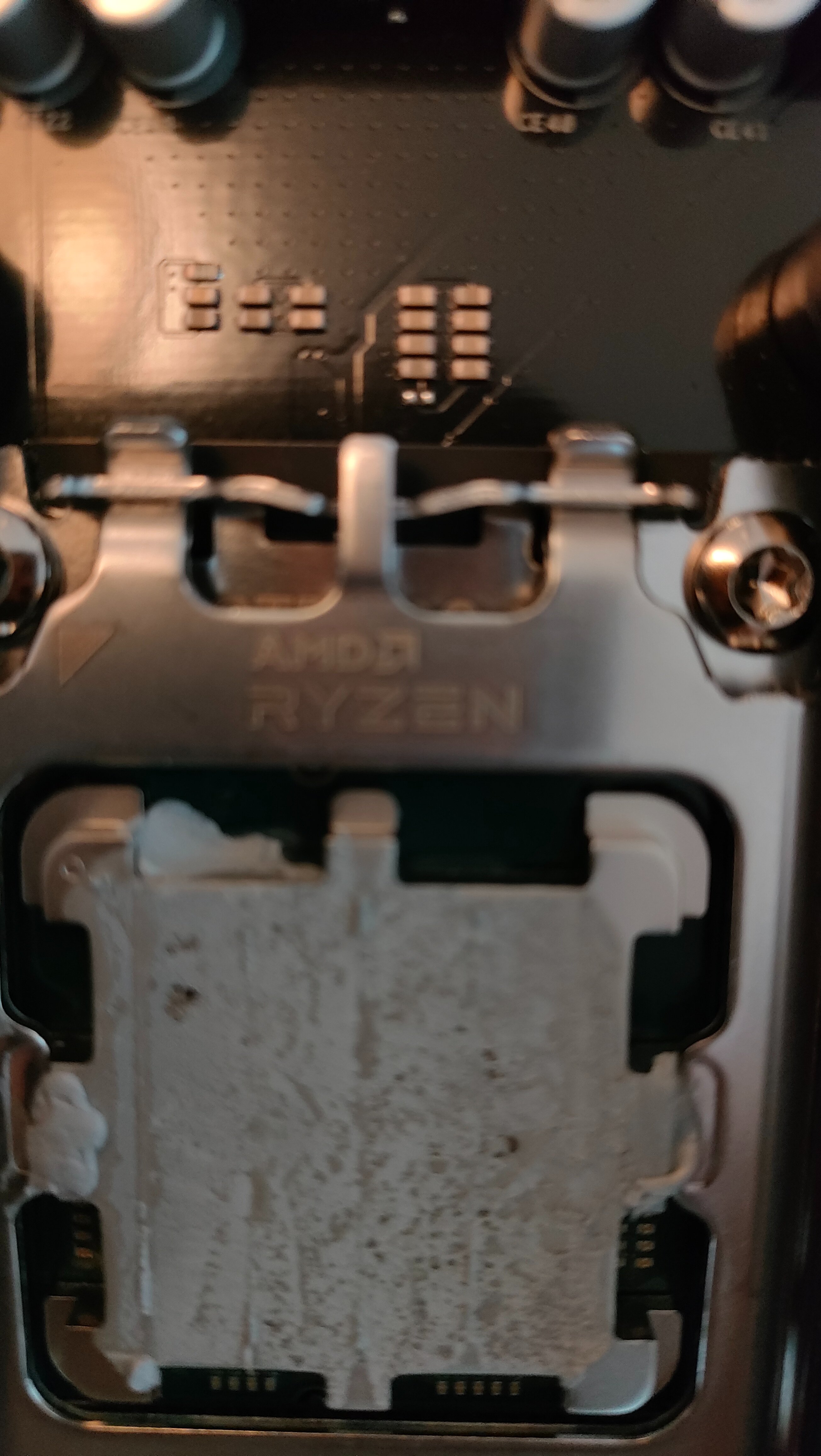

Wärmepaste auf der CPU
Argent
Cadet 2nd Year
Nov. 2025
23

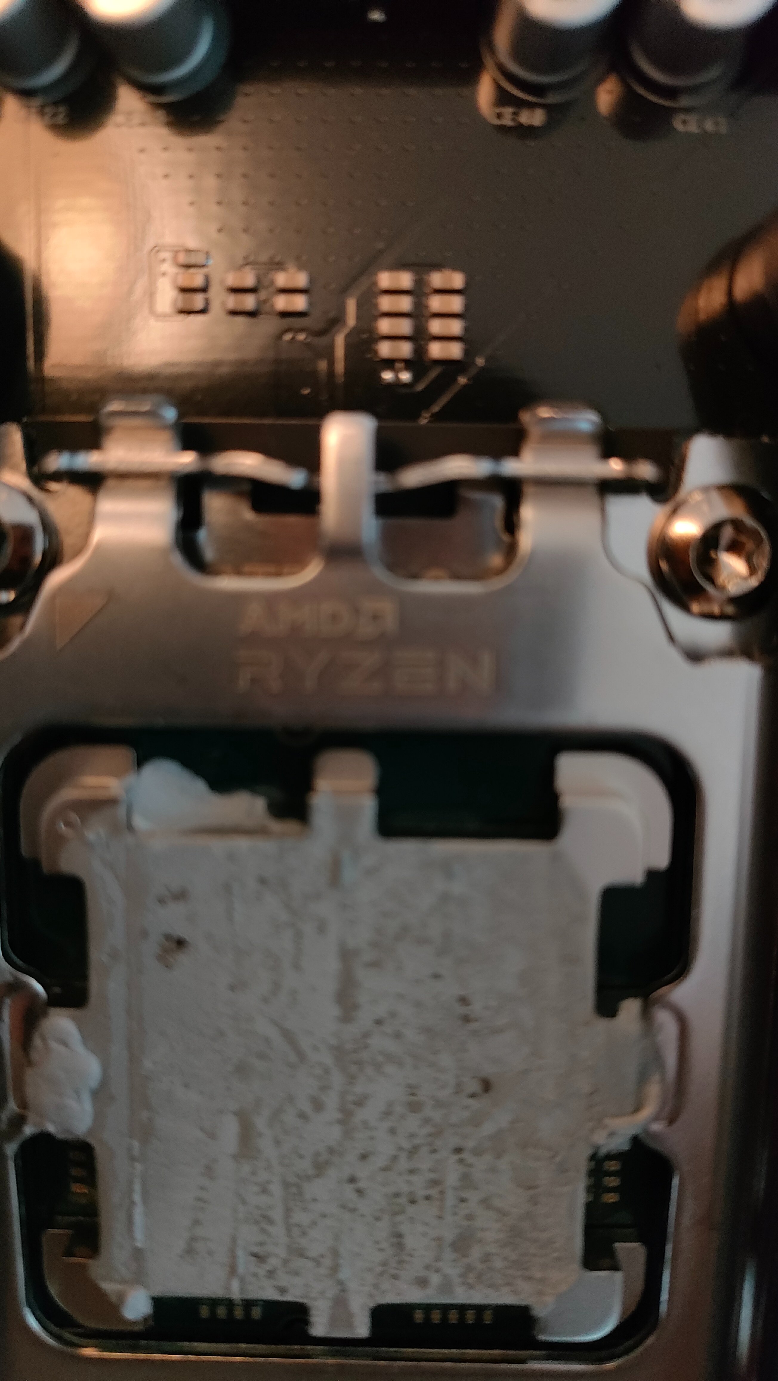

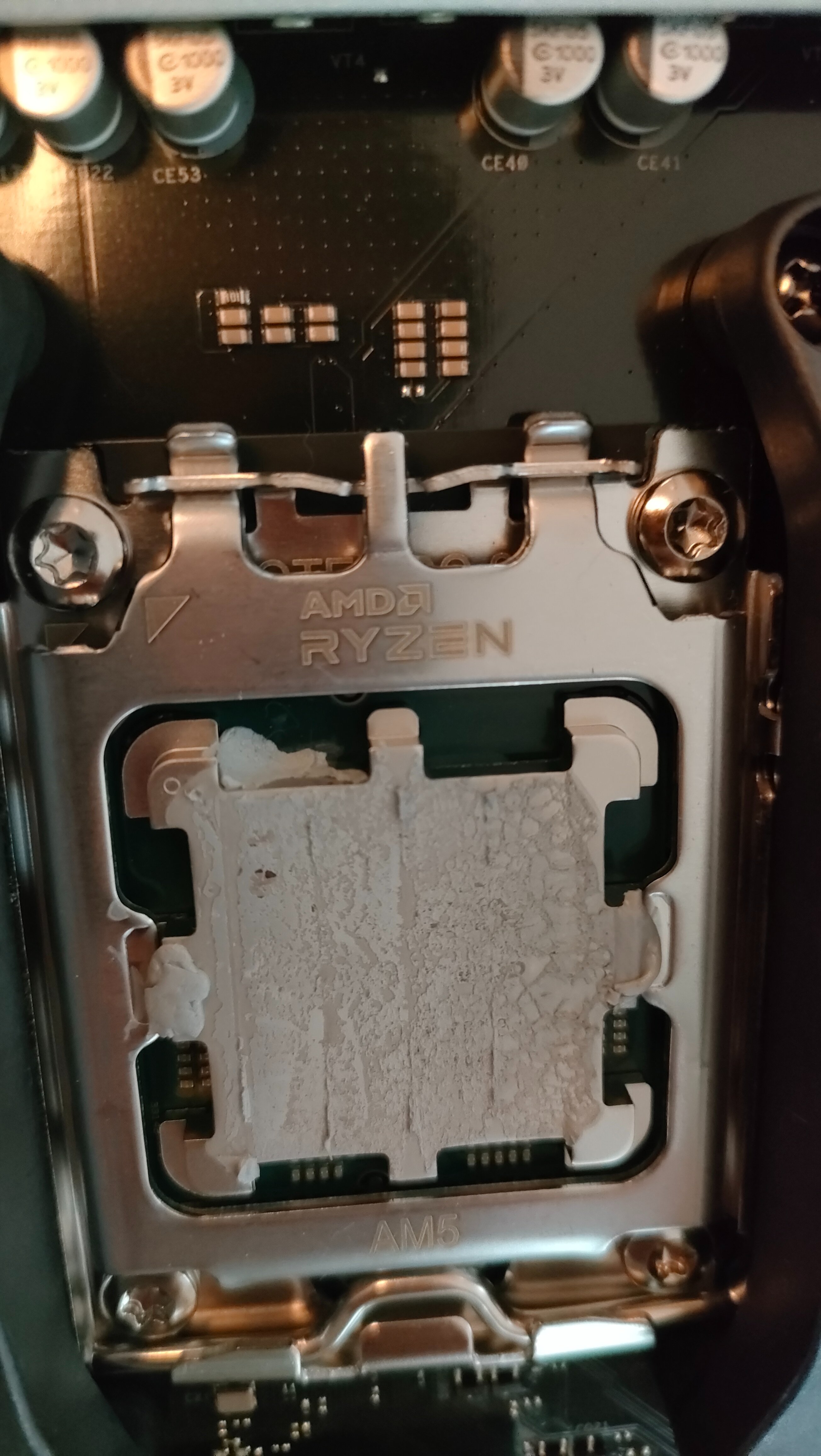

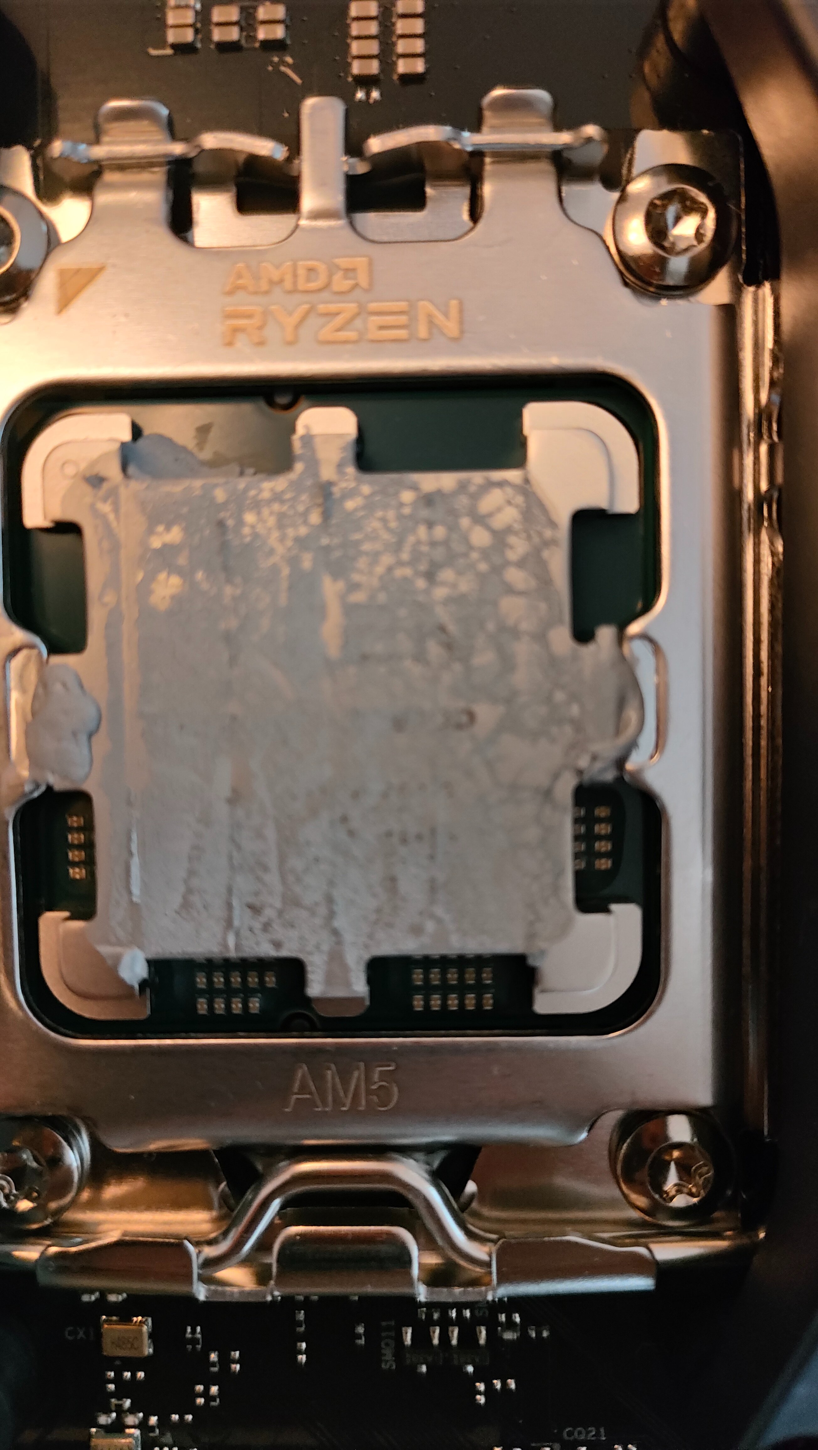

ich wage zum ersten mal einen PCselbstbau und habe leider beim Auftragen der Wärmepaste nich dämmlich angestellt. Irgendwie habe ich doch zuviel auf paar bestimmte Stellen aufgetragen und beim Platzieren des Kühlers wurde Wärmepaste ausgequetscht.
Ich wollte dabei fragen, ob es schlimm ist oder kann ich es so belassen?

Da die Paste nicht leitet, kannst du das so lassen.
Es ist ein rein optisches "Problem".

das ist ok, bis man es sich anschaut, dann ist es nicht ok und man macht es nochmal neu

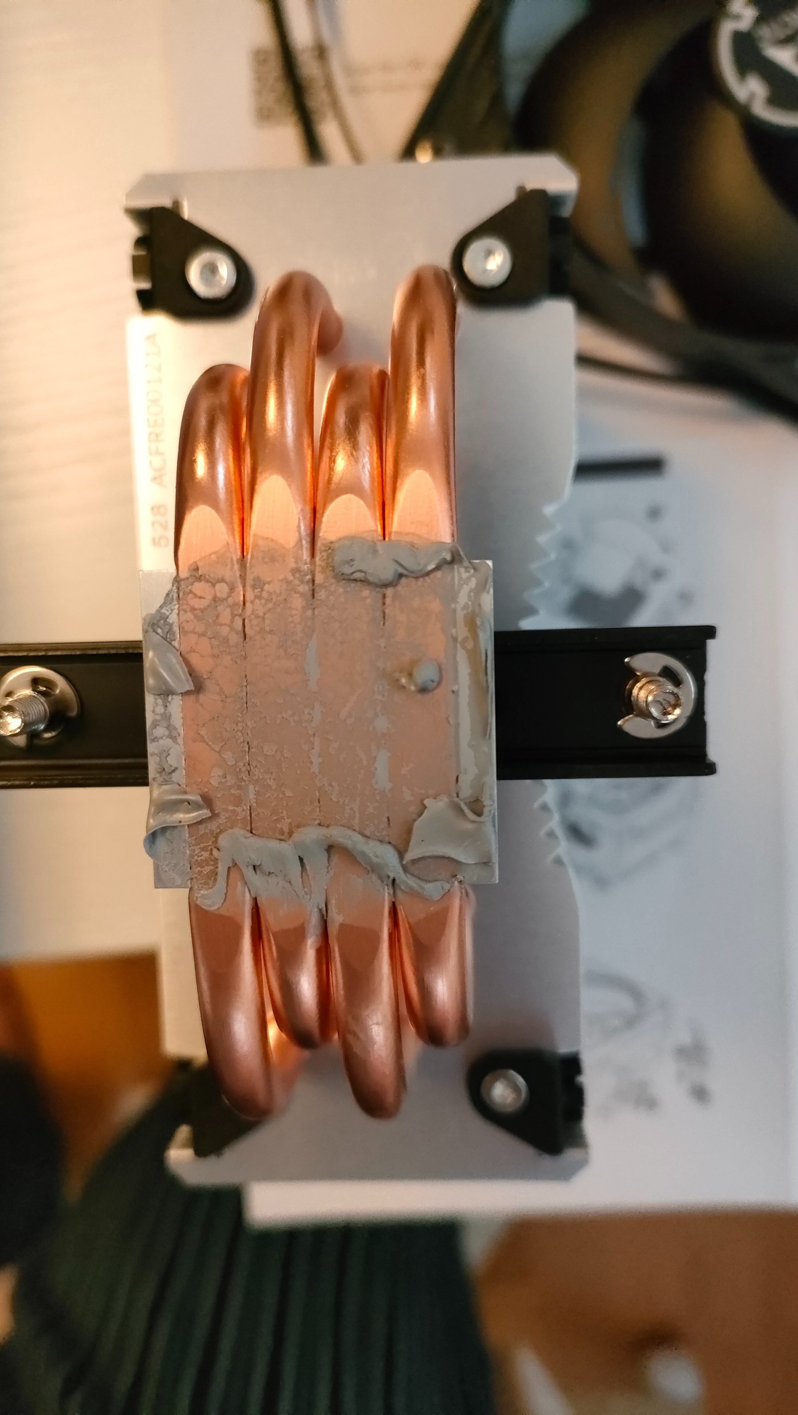

und H_A_L_T S_T_O_P_P was soll die Plastefolie am Kühler??
die wird zum rausdrücken bei getragen haben. weg damit
ach das ist alu vom kühler, mein fehler... nicht mehr die besten augen und so :P :P
die muss weg (oder ist das alu?)
this.Luftblasen sind schlimmer als zu viel. Daher nicht so belassen und neu. Dann nicht nochmal abnehmen

Soll ich die bereits aufgetragene Wärmepaste entfernen oder einfach nochmal drüberlegen? Wenn ich es entfernen soll, wie mache ich das am besten?

Setz den Kühler auf und verschraube es, im Grunde gibt es nicht zuviel. Alles was Zuviel ist wird herausgedrückt. Die Klumpen an Rand würde ich vermutlich entfernen.
mach die Paste von der CPU runter, im Idealfall nochmal mit einem Stofftuch die CPU und etwas reinem Alkohol vorsichtig reinigen, und dann eine Erbsengrosse Kugel auf die Mitte der CPU drauf, den Kühler GERADE aufsetzen, und festschrauben. Verteilen sollte die Paste sic h selbst durch den Anpressdruck vom Kühler auf die CPU.
Dann sollte das passen.
Reaktionen: h2f und DERHansWurst
Entfernen mit ZEWA grob runter vom Kühler, dann ggf. etwas Isopropanol und fusselfreies Tuch und Rest weg.
Ebenso auf der CPU, grob abwischen und den Rest mit Hilfe von etwas Alkohol und/oder Wattestäbchen.
Danach eine Erbse auf die CPU mittig und Kühler drauf, das reicht.
einfach mit zewa abwischen
dann ein gute klecks in die Mitte und einfach den Kühler drauf drücken

Wenn du die Wärmeleitpaste schon vor dem Aufsetzen des Kühlers breitschmierst, baust du prima Voraussetzungen für Luftblasen. Das machen viele falsch. Richtig ist - wie es @alex_k in #10 beschreibt.
Dann quetscht sich die Paste nach aussen flach weg und es gibt keine Luftblasen.
Reaktionen: Ayo34
Viele haben auch eine falsche Vorstellung von Wärmeleitpaste. Im Grunde soll das ja gar keine Wärme leiten, sondern nur kleinste Mikrorisse und Unebenheiten ausgleichen. Daher reicht wenig eigentlich immer aus. Erbsengroßer Klecks in der Mitte - fertig.

Ich habs tatsächlich nicht vorher beschmiert, sondern habe kreuzlinig die Paste aufgetragen und an jeder Fläche noch einen kleinen Tropfen platziert und daraufhin den Kühler platziert
wäre vollkommen in Ordnung gewesen. Das Schlimmste was passiert sind etwas schlechtere Temperaturen.
Solange der Kühler drauf ist, kühlt er auch.

Das ist schon zu viel, EINE Erbse in die Mitte und gut.

an je mehr stellen du etwas machst, destwo wahrscheinlicher ist es, dass beim zusammenfließen Luftblasen bleiben..
1x in die mitte.
