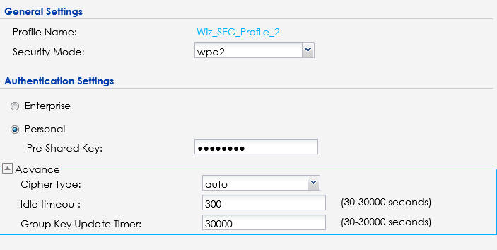

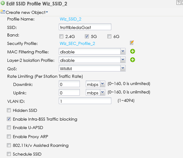

Aktuell habe ich die Einstellung im Gäste WLAN so gwählt:
Außer "none" funktioniert leider nichts:
Trotzdem vielen Dank für Deinen Tipp.

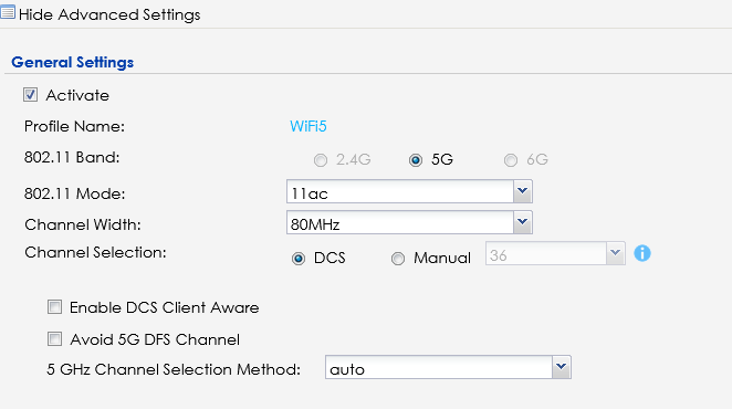

Leute, ihr macht mich fertig. Freut mich aber, dass es bei euch funktioniert, bei mir leider noch nicht.
Alles nochmals probiert:
  • neue FW beim Router
  • Stick auf Werksreset, FW check, aktuell (welche habt ihr denn, evtl ist bei mir ja eine andere drauf?)
  • WPA2
  • WPA3
  • WPA2 Mix
  • Alles SSIDs daktiviert bis auf eine, diese mit WPA2
  • WPA2 Cipher auf auto
  • WPA2 Cipher auf aes
Hat noch jemand Ideen, was ich umstellen/testen könnte:
