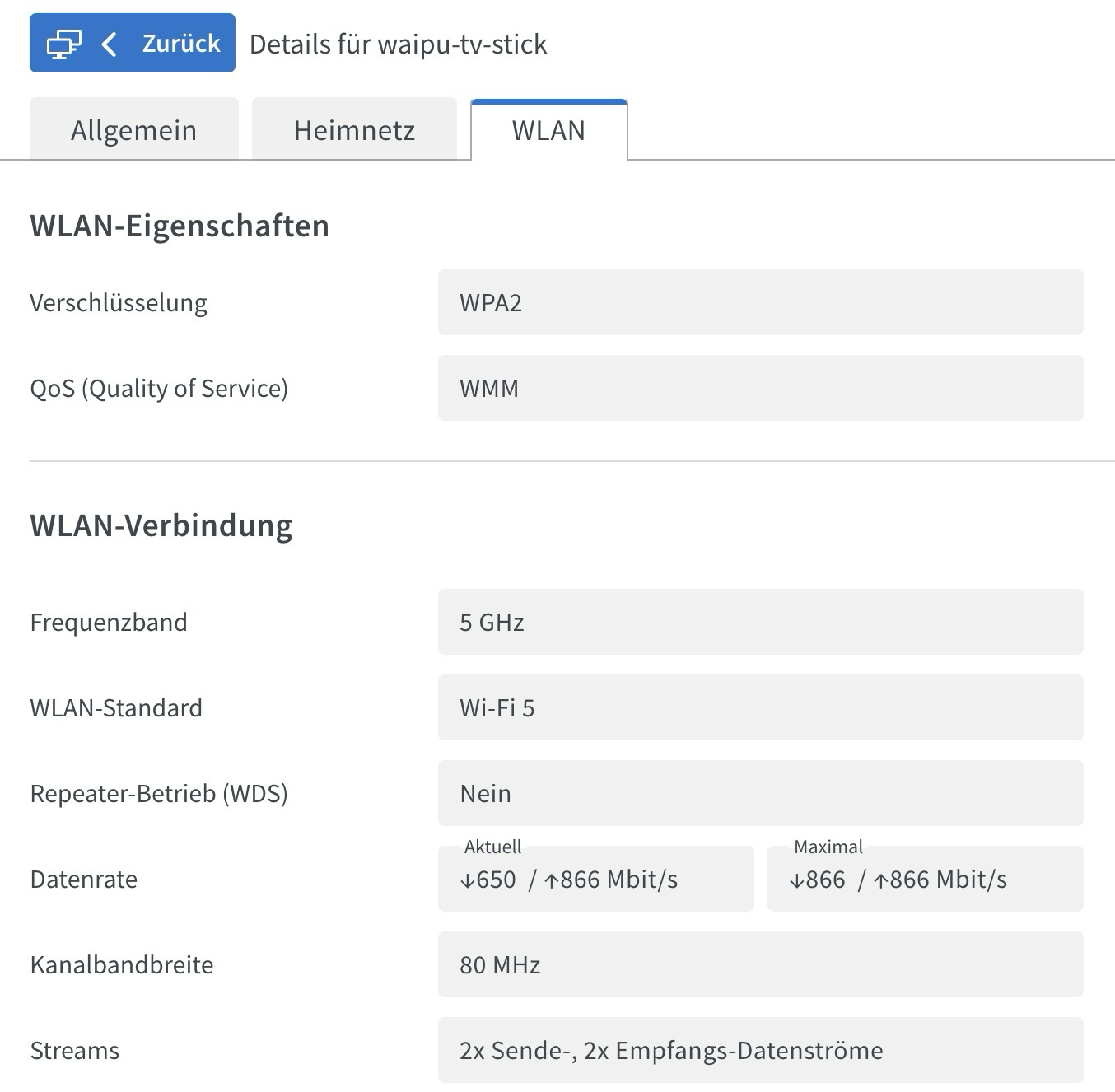

Mein TV-Stick wurde von Waipu gegen einen neuen mit gefixter Firmware getauscht; der neue Stick funktioniert problemlos, ohne dass die Fritzbox 7690 besondere Kompatibilitäts Einstellungen hätte. Lag also nicht an AVM, sondern am TV Stick.
Hallo. Hatte das gleiche Problem bei meiner Fritz!Box 6670 Cable. Lies sich leider nur beheben wenn ich meinen Gastzugang öffentlich ohne Passwort gemacht habe. Bei privat hat er selbst bei WPA2 und Passwort 12345678910 nicht funktioniert Merkwürdigerweise hat der TV Stick das WLAN kurze Zeit später einfach ausgeschaltet. Erneut verbinden ging nicht da er unbedingt ein Passwort wollte. Feld einfach freilassen und OK hat nicht funktioniert. Erst mehrmaliges Ein/Ausschalten half. Jetzt funktioniert er hoffentlich wieder (wird die Zeit zeigen). Werde mir wohl ein USB auf Ethernet-Adapter zulegen.
Hallo, ich habe heute eine neue Fritzbox 5690 angeschlossen und der Waipu Stick konnte sich als einziger nicht verbinden. Ich habe viel rumprobiert und die einzige Einstellung die bei mir funktioniert hat ist:
2,4 GHz WAP2 + WAP3
5 Ghz deaktiviert
6 Ghz deaktiviert
Ich hatte versucht das 5 GHz auf WiFi4 zu setzen, aber das hat trotzdem nicht funktioniert. Der Support meinte zu mir: "[Stellen Sie irgendwie eine Internetverbindung her, über Hotspot, WAP2, Gastzugang oder wie auch immer blabla] Im Anschluss wenden Sie sich bitte erneut an uns zurück, so dass wir Ihnen die neue Firmwareversion v.6958 für Ihren waipu.tv 4K Stick freischalten können."
Klingt so als würde es mit der neuen Firmware funktionieren. Weil so wie jetzt bleibt es auf keinen Fall haha. Werde berichten.
2,4 GHz WAP2 + WAP3
5 Ghz deaktiviert
6 Ghz deaktiviert

Moin! Ich hab das selbe Problem (gehabt) wie einige hier und würde dazu gern mal ein Update geben:
Fritzbox 5690. Alle Geräte verbinden sich AUSSER der Stick. Was funktioniert ist ein offenes WLAN - dann verbindet sich der Waipu sofort.
Support angeschrieben. Antwort: Problem bekannt, Lösung vorhanden (wurde bereits an die "Ingenieure" weiter gegeben) -> es gibt eine neue Firmware (v6958). Ich solle das Gerät mit einem offenen WLAN verbinden, erst einige Firmwareupdates machen die sowieso fällig sind und mich dann nochmal melden. Die Firmware wird dann für mich freigegeben.
Fand ich alles sehr seltsam. Warum muss eine Firmware erst auf Nachfrage freigegeben werden? Warum muss ich mich überhaupt extra nochmal an den Support wenden - wieso wird das nicht sofort gemacht, wenn sie doch schon von meinem Problem wissen.
Ich hab jedenfalls alles gemacht wie angegeben und dann nochmal eine Mail hin geschickt, dass ich jetzt soweit wäre. Der Stick hat alles selbständig gefundenen Firmwareupdates gemacht, hängt in einem freien WLAN und wartet nun auf die Freigabe der Firmware.
Leider kam auch nach über 24h keine Antwort. Ich hab jetzt den LAN Adapter bestellt um das freie WLAN wieder loszuwerden. Der Stick hängt seit heute am LAN, was erwartungsgemäß super funktioniert. Mal sehen, wann und ob nun endlich eine Freigabe durch den Support für die Firmware kommt.
Zusammenfassend muss ich sagen: Was für ein Eiertanz mit dem Waipu Teil!
Hab ich noch nie bei irgendeiner anderen Hardware erlebt, dass man sich explizit Firmware erbetteln muss über einen mittelmäßig bis schlechten Support anstatt die Firmware einfach - wenn doch bekannt ist, dass das Problem damit behoben wird und auch noch bei so einem prominenten Router - für alle freizugeben.

So, jetzt kam auch das Update - nach über 3 Tagen und mehreren Mails.
Die ganze Oberfläche sieht anders aus PLUS das WLAN-Problem wurde behoben.

Moin, ich hatte die selben Probleme mit meiner neuen FB 7690 mit meiner alten Box lief es ohne Probleme dann kam die neue und der Stick konnte sich nicht verbinden.
Hier die Lösung wie ich es geschafft habe das alles wieder läuft:
Ich habe den Stick mit dem Handy verbunden dann bin ich in den Google Play Store und hab gesehen da waren etliche Updates diese geladen und installiert Stick neugestartet dann unter Einstellungen nach Updates für den Stick gesucht und siehe da es war eins vorhanden knapp 760mb installiert und dann Verbindung zum Handy getrennt und versucht mit der 7690 zu verbinden und zack es ging.
Ich hoffe ich konnte euch so helfen

bei uns hat es gestern alle 4 Waipu-Sticks erwischt die ziemlich genau 1 Jahr ohne Probleme funktionierten. Jetzt versuchen sich die Sticks alle paar Sekunden mit dem WLAN zu verbinden und geben es dann ohne WLAN Verbindung auf.
Vorausgegangen war ein Update für die eero 6. Im Gast-WLAN ohne Passwort funktioniert das WLAN wieder. Darüber konnte ich auch das waipu-Update installieren. Was aber nichts bringt, mit dem Standard-WLAN (WiFi 6, WPA3) weiterhin keine Verbindung.
Jetzt hängen die waipu-Sticks im FRITZ!Box-WLAN mit WPA3-mixed. Zusätzlich musste ich den WLAN-Standard auf WiFi 4 (2,4) bzw. WiFi 5 (5 GHz) begrenzen, mit WiFi 6 wieder keine Verbindung. Immerhin erstmal eine Lösung (mit Passwort).

Ich hab auch alles mögliche ausprobiert, am Anfang hat sich der Waipu Stick ja auch Problemlos verbunden, ich dachte- mist der ist kaputt, alles andere hat ja im Netzwerk funktioniert.
Das letzte ( auch das einfachste) was ich dann gemacht habe,
hab den Stick komplett vom Strom und HDMI Anschluß getrennt- wieder angeschlossen, voila - verbunden.
vielleicht hat der Stick- sich bei einem System Update aufgehangen.
