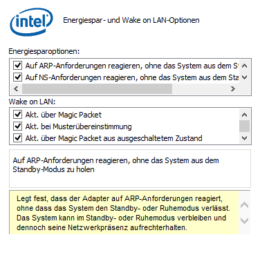

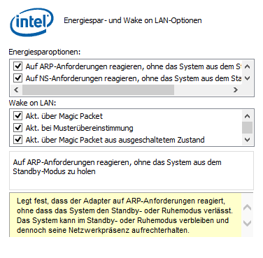

Ist bereits aktiviert:

Ich hab den Adapter über den Geräte-Manager installiert :) ... Das ist der Standard-Treiber ohne irgendwelche Tools ... Das Fenster kommt direkt beim Öffnen der Eigenschaften über den Geräte-Manager ...

WoL hat nichts mit den Windows Treibern zu tun. Wie auch, Windows ist im Bios noch nicht aktiv...

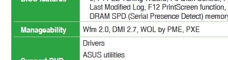

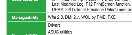

Hast Du mal die PXE Bootfunktion der Karte im Bios aktiviert? Über diese Funktion sollte die Intel Karte WoL fähig werden.
WOL hat sehr wohl was mit den Windows - Treibern zu tun, da Treiber auch die Hardware elektronisch ansteuern können.
Somit kann ich bei meinem H81M - P33 mit deaktiviertem WOL in Windows nicht den PC im ausgeschalteten Zustand starten, auch wenn die Systemplatte abgesteckt ist.
PXE hat nichts mit Wake on LAN zu tun, sondern ist eine Funktion zum Booten über das Netzwerk.
Das ist schon klar, das PXE erst mal nichts mit WoL zu tun hat. Aber schau doch einfach mal in die Anleitung. Wie die Firmware im Bios WoL zur Verfügung stellt, obliegt ja erst mal dem Mainboardhersteller.
Und nein, Windows Treiber haben keinen Zugriff auf das Bios. Möglich, dass bei einigen properiäteren Firmwares man dieses Funktion im Windows Treiber fürs Bios aktivieren kann. Ist aber dennoch sehr selten. Und bei der Asus / Intel Konfig hier trifft das nicht zu.

Ich rede vom Zugriff auf die Hardware. Treiber können sehr wohl die Hardware so weit beeinflussen, dass diese sich entsprechend auch anschließend ohne Verwaltung durch diesen anders verhalten kann.
Treiber sind mächtiger als manche denken, sie sind nicht nur dafür da, um während dem Betrieb die Hardware anzusprechen.
Es gibt einen Grund, warum die Wake - on - LAN - Funktion in Windows überhaupt existiert.
