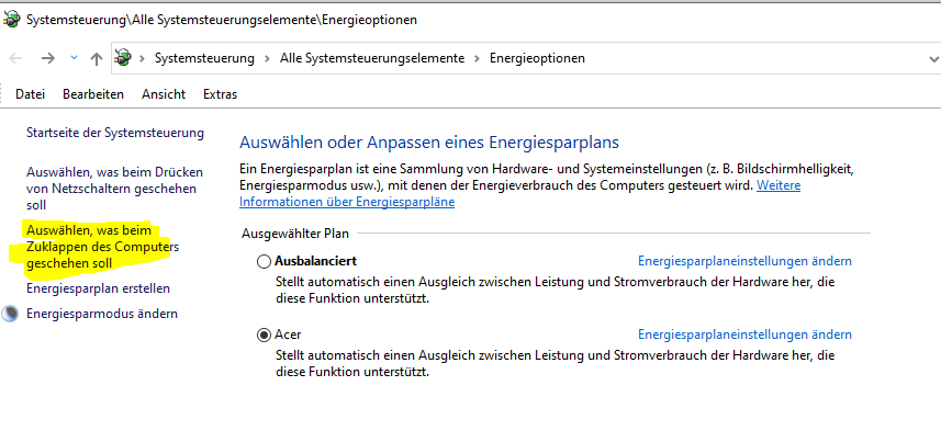

Unter Energieoptionen-Energieplaneinstellungen-Erweiterte Einstellungen kann man bei vielen Laptops genau einstellen, was passieren soll, wenn man zuklappt.
Wie mein Vorredner sagt, zunächst einmal prüfen ob und was für den Zustand eingestellt ist:
Er sagte doch bereits, dass die Einstellung auf "Nichts tun" steht, anders würde er ja auch ausgehen, was er logischerweise nicht möchte, da er ja externe Peripherie nutzt.
Wie ich im ersten Post bereits sagte, das ist bereits eingestellt. Nicht böse gemeint aber wenn man Hilfe anbieten möchte dann bitte vorher genau durchlesen^^

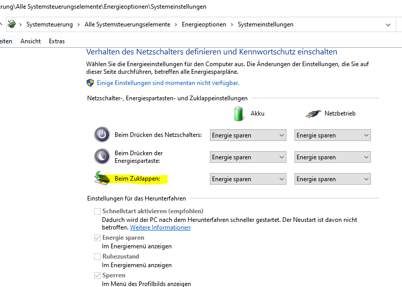

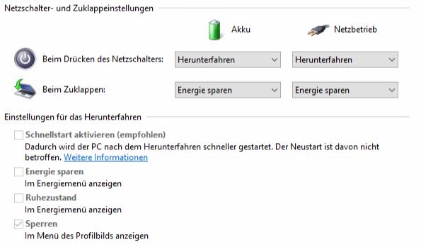

Unmöglich nicht, ich hab genau das an zwei Laptops so laufen, Deckel zu Wake on Lan geht, ob generell zugeklappt oder geöffnet und dann geschlossen wird, die Laptops laufen bei mir weiter.
Eines ist nen Asbach uralt Toshiba Laptop und des andere nen altes Lenovo, Unterschiede sind hier jedoch das ich ne Lanbuchse direkt im Gerät habe. Nur beim Toschiba muss ich das W-Lan an nem Hardwareschalter aktiv lassen weil das iwie mit der Lan-Buchse gekoppelt ist.
Auf dem Toschiba läuft nen aktuelles Win 10 Pro und auf dem Lenovo nen Win 7 pro.
Energieeinstellungen sind aber identisch bei beiden:
Laptop_Energieeinstellungen_Deckel_zu_mit_WoL.jpgLaptop_Energieeinstellungen_Deckel_zu_mit_WoL_2.jpg
