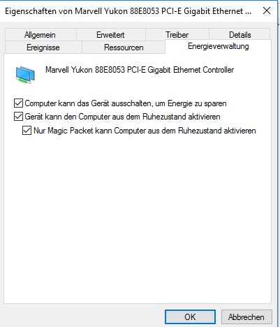

Hast du auch unter windows 10 in der konfiguration von deinem netzwerkadapter die einstellungen für's magic paket richtig eingestellt?
die beiden

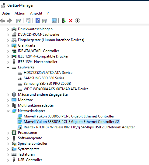

Du hast das aber schon an der richtigen LAN-Karte eingestellt? Könnte auch sein, das unter Win7 und Win10 die Reihenfolge/Bezeichnung vertauscht ist.

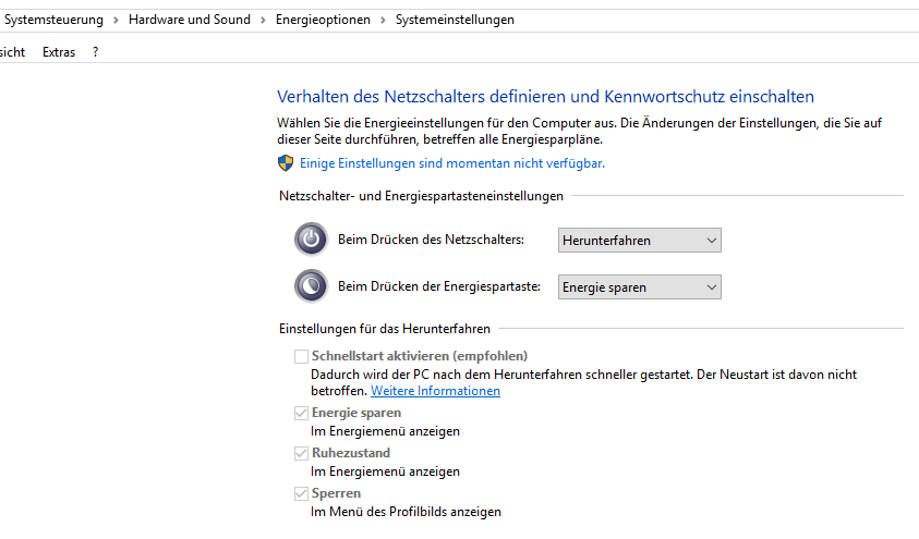

Ansonsten musst du unter Windows 10 noch den Schnellstart deaktivieren. Wenn das aktiv ist funktioniert WoL nicht, weil der PC sich dann in nem anderen SX-Zustand befindet.

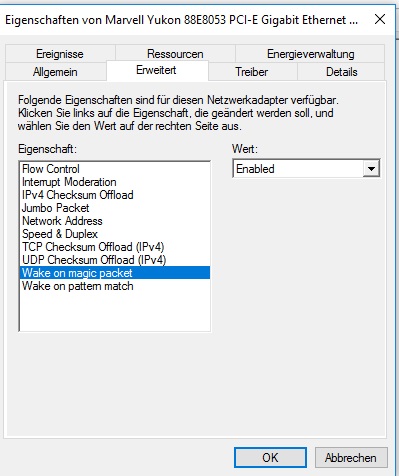

Hast du den aktuellsten Treiber von der Herstellerseite geladen? Als ich mein Win10 neu aufgesetzt habe, hat mir Windows nicht den aktuellsten Treiber installiert. Nachdem ich manuell den aktuellsten von Intel geladen und installiert hatte war auch das Konfigurationsmenü umgestaltet, mit ein paar anderen Optionen.
Man muss noch den Schnellstart deaktivieren ( Anleitung: https://www.heise.de/ct/hotline/Wake-on-LAN-unter-Windows-10-2841861.html )
sonst fährt der Rechner nicht ganz runter und lässt sich somit nicht aufwecken, aber steht ja alles in der Anleitung.

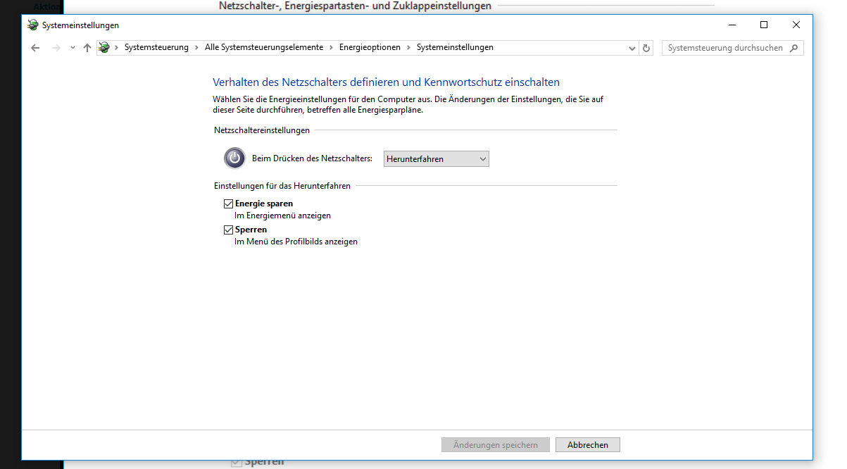

die Option finde ich garnicht? (PC Big Tower)

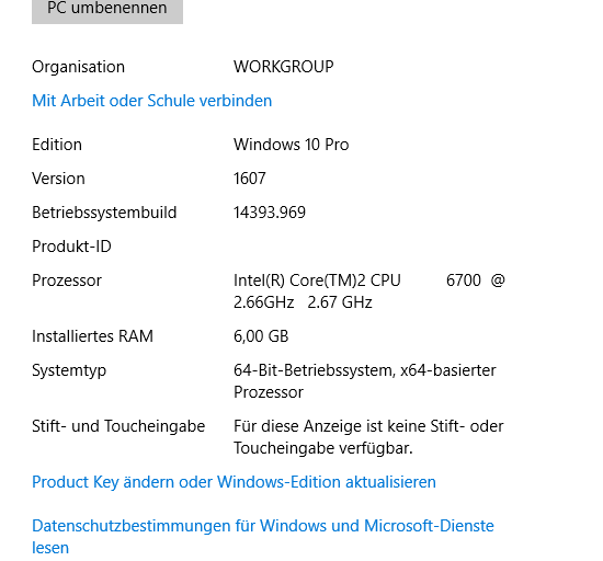

win 10 pro. Den Rest kann ich Dir erst heute Abend schicken da ich auf Arbeit bin

warum ist die option nicht da?
So, Schnellstart ist auch disabled aber es geht immer noch nicht. Marvel Yukon 88E8053 Treiber für Win 10 64 bit find ich nicht...

ich hab Treiber gefunden von Marvel yukon (auf der Herstellerseite) Win7 64 bit und die lassen sich installieren (manuell) . Jetzt hab ich einen Eintrag unter "erweitert"
"wake up aus ausgeschaltetem Zustand"
und es funktioniert jetzt.
