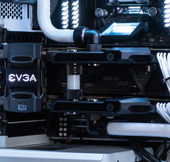

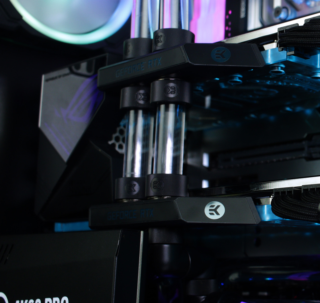

Nun habe ich gesehen das es unterschiedliche wege gibt die zwei Grafikkarten im SLI gekühlt werden, aber niemand konnte mir bisscher Beantworten welches denn richtig sei oder wo man die Maximale Kühlleistung bekommt? (Wird hoffentlich in denn Bildern ersichtlich.)
Variante 1: (wie ich es aktuell auch habe.)
Variante 2:
Besten Dank schonmal
beim ersten bild wird halt die fließgeschwindigkeit halbiert.
beim zweiten bild bekommt die zweite karte das wärmere wasser ab.
ich hatte damals mein SLI wie im zweiten bild und die gpu hatten bis auf 2-5°C beinahe gleiche temps.
eigentlich kannst das machen wie du magst.
falls du das system noch kaufen willst, rate ich eher zu einer 2080ti und einem 3900x als einem sli gespann aus 2080. der 9900k sollte aber noch geköpft werden um die besseren temps rauszuholen.

Ich kenn deinen Block jetzt nicht, aber bei In & Out auf beiden Seiten einen Anschluss bedeutet bei mir, das die Flüssigkeit komplett an der Karte vorbei läuft, weil sie sich den Weg des geringsten Widerstands sucht.
Oder habe ich irgendwo einen Denkfehler?
@mykoma du hast den denkfehler das das wasser immer über den kühlblock läuft.
bei der einen seite läuft es rein, teilt sich auf und fließt zum nächsten block und dann retour, trifft sich mit dem ersten wasser und weiter gehts.
da ist kein widerstandsloser weg dabei.
Reaktionen: mykoma

@mykoma so habe ich erst auch gedacht aber es funktioniert.
wenn du es eh laufen hast wie in bild 1 und du keinen nachteil feststellst, wird die temp in bild 2 nicht viel niedriger werden. du kannst es also so lassen oder beim nächsten reinigen umbauen und testen.
handlungsbedarf sehe ich aktuell nicht.
Reaktionen: FoX_
Am Ende kann man es machen wie man will. Bei serieller Anströmung bekommt die folgende Karte das wärmere Wasser ab, das kann schon mal einen Booststep kosten. Zudem hat man einen höheren Durchflusswiderstand, welcher bei einem für zwei Karten ausreichenden Kreislauf aufgrund der vielen Radiatoren allerdings eher weniger ins Gewicht fällt.
Bei paralleler Anbindung bekommen beide Karte gleich kaltes Wasser ab und haben deshalb die gleiche Temperatur. Allerdings leidet unter dem geringeren Durchfluss aufgrund des geteilten Wasserstroms die Kühlleistung etwas, sodass man im Zweifel auch einen Booststep verliert. Bei Verstopfung nur eines Kühlers hat man aber das Problem, dass der andere kein Problem hat und sich daher am Gesamtdurchfluss wenig tut.
Am Ende ist es ziemlich egal, wie man es macht, man hat gleiche Nachteile bei der Temperatur. Sehr viel Durchfluss hilft hier natürlich, diese Nachteile auszugleichen, aber am Ende kann man es machen, wie es einem gefällt. Viel Radiatorfläche ist bei zwei Karten natürlich Voraussetzung für maximale Kühlleistung.

Ist ziemlich egal, die Spannungswandler und der Vram laufen da sogar noch minimal kühler. Kostet aber je nach Kühler etwas Durchfluss. Trotzdem finde ich parallel praktischer, einheitliche Bedingungen für beide Karten (und bessere Optik, wenn es nach mir geht).
