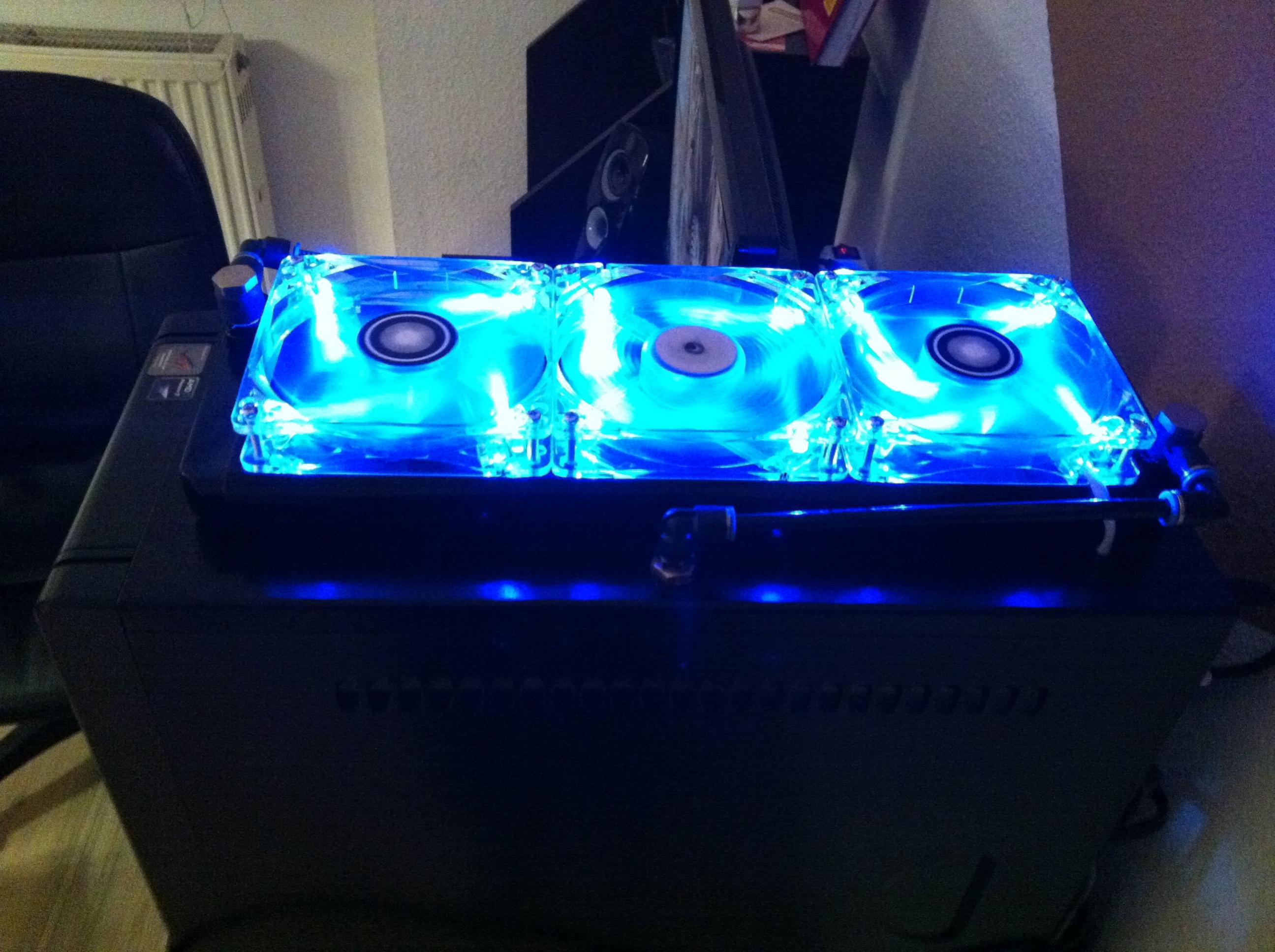

Hi,
Platz wäre genug da der Radi oben auf dem Gehäuse sitzt!
würde evt. noch einen extern auf die rechte Seite packen wollen.
Ich denke mal nicht das es reicht den passiv zu kühlen!

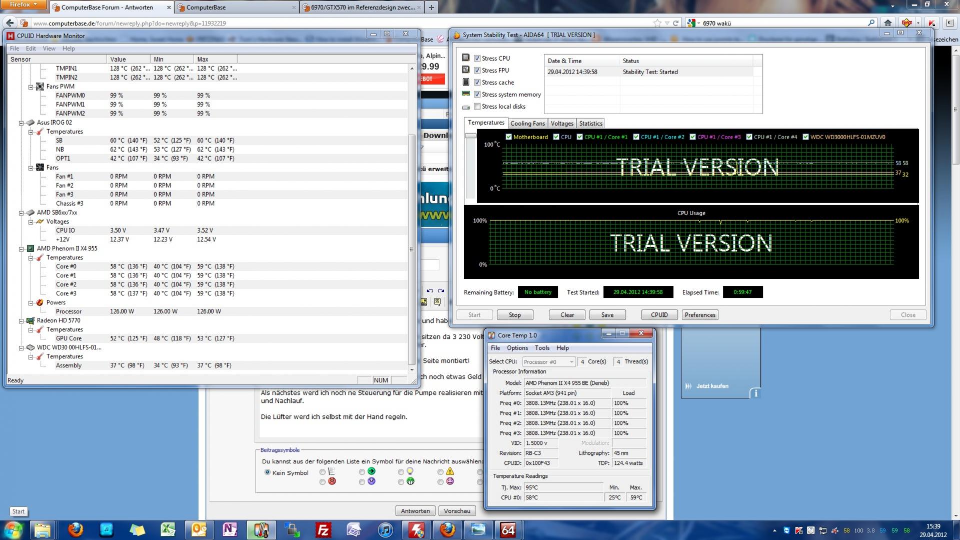

Hier noch mal ein Bild zu den Werten unter Last!
