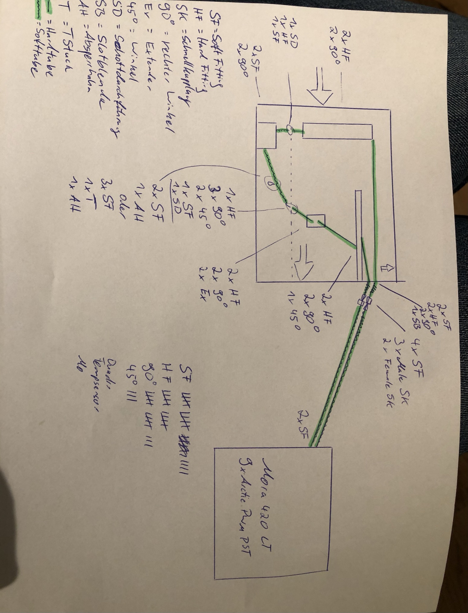

Hallo Zusammen,
ich melde mich mal wieder mit ein paar Fragen.
Ziel ist es per Mora 420 mein System zu kühlen. Evtl. kommt langfristig noch ein 420 in die Front als "on the go" Setup.
Teile sehen gedanklich so aus:
GPU: Watercool Heatkiller IV RTX 2080 Silver
CPU: TechN AM4 Silber oder Heatkiller IV Pro oder EK Velocity Full Nickel
Res: Heatkiller Tube mit silbernen Streben
Pump: D5 PWM mit Acetal oder Messing Top
Problem 1:
Meine Fittings werde ich vermutlich von Freezmod beziehen. Der Leserartikel von mykoma hat mich da sehr überzeugt. Dabei aber folgendes Problem:
Die Hardtubes wollte ich bei hbholzmaus beziehen, dann aber festegestellt, dass dort klein Acry mit 14mm OD geführt wird. Ich würde auch auf 16mm Fittings gehen, aber die passen bei Freezmod nicht zu den 90° Winkeln etc. (optisch)
Wo bekommt man Presiwert 14mm Acrylrohr her? Alternativ würde ich die Hardtubefittings in 16mm bei Barrow über WC kaufen und nur alles andere bei Freezemod.
Die Softtube (EPDM Schlauch) für die nicht sichtbaren Bereiche + Weg zum Mora bekomme ich bei Freezmod ohne Probleme.
Problem 2:
Habt ihr Empfehlungen für Schottdurchfürungen? Freezemod führt keine... Das Selbe gilt für eine Slotblende zum Durchführen nach außen und Schnellkupplungen.
Problem 3:
Meine Karte (EVGA 2070 SUPER) ist eine 3 Slot Karte. Durch den Aufbau des Wakü Kühlers, wird die IO Blende ja auch nicht kleiner richtig? Gibt es eine gute Risercard die ich in die normalen horizontalen Slots einsetzen kann (benutze aktuell keine anderen PCI Anschlüsse)? Die vorgesehenen Slotblenden für Vertical beim Silent Base 801 sind nur 2 Slots...
Problem 4:
Ich bin an sich Fan von dem TechN CPU Kühler, dieser passt aber glaube ich vom Metall her nicht zur Heatkiller IV GPU... Der hat aber leider kein 4 Pin RGB. Selbes Problem beim EK. Habt ihr eine persönliche Meinung welchen CPU Kühler ihr für dieses Silber getriebene Setup nehmen würdet?

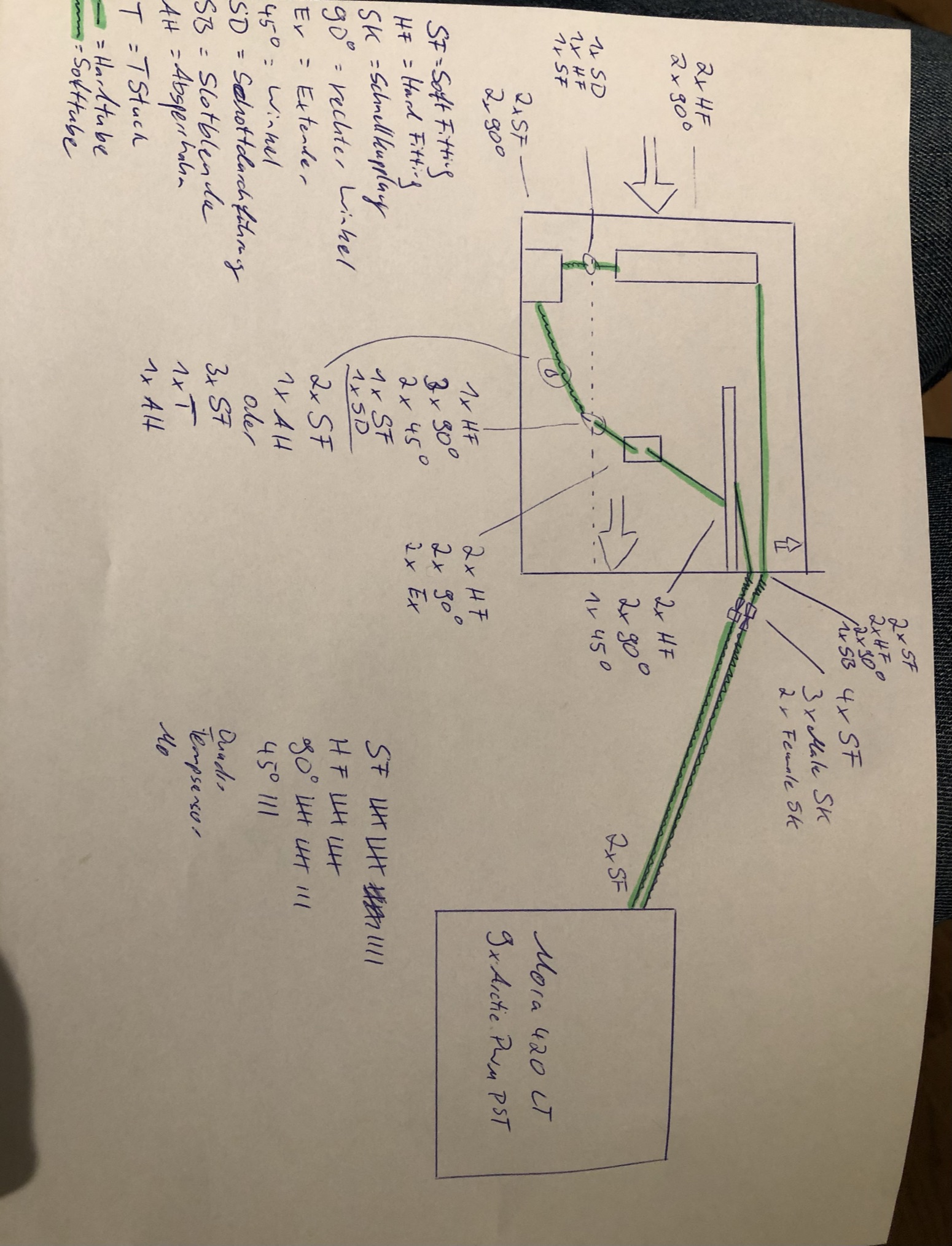

Ich habe euch mal mein gekrickel hochgeladen wie ich es mir etwa Vorstelle. Evtl. noch mit der vertical Graka. Tubes wollte ich ähnlich diesem Link hier führen: https://www.vaesthetic.com/dark-matter
So viel zu meinen Gedanken. Würde mich über Antworten freuen, ich recherchiere in der Zeit mal weiter, bin auf Seite 35 bei den Wakü Threads angekommen :D

TheChickenWing schrieb:
Acryl würde ich wo's möglich ist meiden, nimm doch einfach die günstigere Version in POM
Definitiv Messing, das dämpft die Pumpengeräusche deutlich besser
Ich komme gut klar mit der Alphacool HF 38 Slotblende Panama, ist aber nicht grade die subtilste
Schnellkupplungen... hier geht nichts über die Colder NS4/NS6
Leider werden die nicht mehr von EKWB umgelabelt verkauft, das war ein sehr guter Deal
Die gibt es noch zu finden, aber da musst du dann ein wenig googeln
Einen wo man die Fittinge in Metall schrauben kann... Acryl hat die hässliche Angewohnheit zu reißen wenn man etwas zu fest zieht
Reaktionen: TheChickenWing
Ich würde die Wolverine bei AC in 16mm nehmen, die sollen auch gut sein.
Da würde ich definitiv den Heatkiller nehmen. Der TechN soll zwar nochmal leicht bessere Leistung bringen, ist aber AM4 only, während der Heatkiller mit einem Conversion Kit auch problemlos auf Intel oder einen neuen AMD Sockel portiert werden kann und dir so gut 10-15 Jahre erhalten bleiben wird.
Der EK ist vermutlich auch ok, aber mit dem Heatkiller bei der Qualität nicht wirklich auf einem Level, dazu ist er 15€ teurer und kühlt trotzdem etwas schlechter, dazu stört mich persönlich enorm, dass beim Montagerahmen so an der Materialstärke gespart wurde, sowas muss bei einem 100€ Kühler echt nicht sein.
Kann man machen, ich würde aber eher die schwarzen nehmen, das lässt den AGB schlichter erscheinen.
Kommt aufs Gehäuse an, ich würde einfach zwei 19mm Löcher setzen und Schottverschraubungen nehmen. Ist günstiger, variabler und sieht einfach besser aus.
Schnellkupplungen
Da würde ich die Colder NS4 oder NS6 nehmen.
Bei den NS6 bekommst du den Stecker (wenn auch nur die Variante mit Schottverschraubung, aber die muss man ja nicht nutzen) bei Aquatuning für 10€, damit kommst du auf etwa 30€ pro Kupplung, für das Gebotene sehr günstig.
Da könnte ein kleiner Schnitt mit dem Dremel doch schon reichen, oder? geht ja nur um die kleine Ecke am dritten Slot, der Rest dürfte eh nur am Gehäuse anliegen.
Schonmal Danke für die Antworten! =)
Da stimme ich dir zu, hätte an der Stelle aber gerne die Optik inkl. dem 4 Pin RGB, von daher halte ich daran vermutlich fest. Vielleicht...
Vermutlich wirds das wohl werden, tschüß weiter Euronen ;D
Ich muss noch ausmessen ob ich eine Pumpe tatsächlich unter den Shroud bekomme, ansonsten wird es eine HeatkillerPump Kombo. Soll auf jeden Fall ins Case und nicht an den Mora. Wie hoch ist deine D5+Messingtop etwa @Rickmer?
Da schau ich auch mal beim Asiaten. Ich hab zwer keinen Schmerz damit 4stellig in die Aktion zu investieren, aber vielleicht hab ich ja Glück. Anonsten Lehrgeld, dann hol ich hier was neues aufm deutschen Markt.
Die Suche wird gestartet ;-)
Der TechN ist auch wegen der Optik dabei. Das Problem mit dem reißen habe ich auch schon öfter gelesen. Ist der Hauptgrund warum ich überhaupt noch den Heatkiller und den EK im Blick Habe
Aber der Konsens geht dann wohl zum Heatkiller. Da muss ich dann nochmal in mich gehen :D

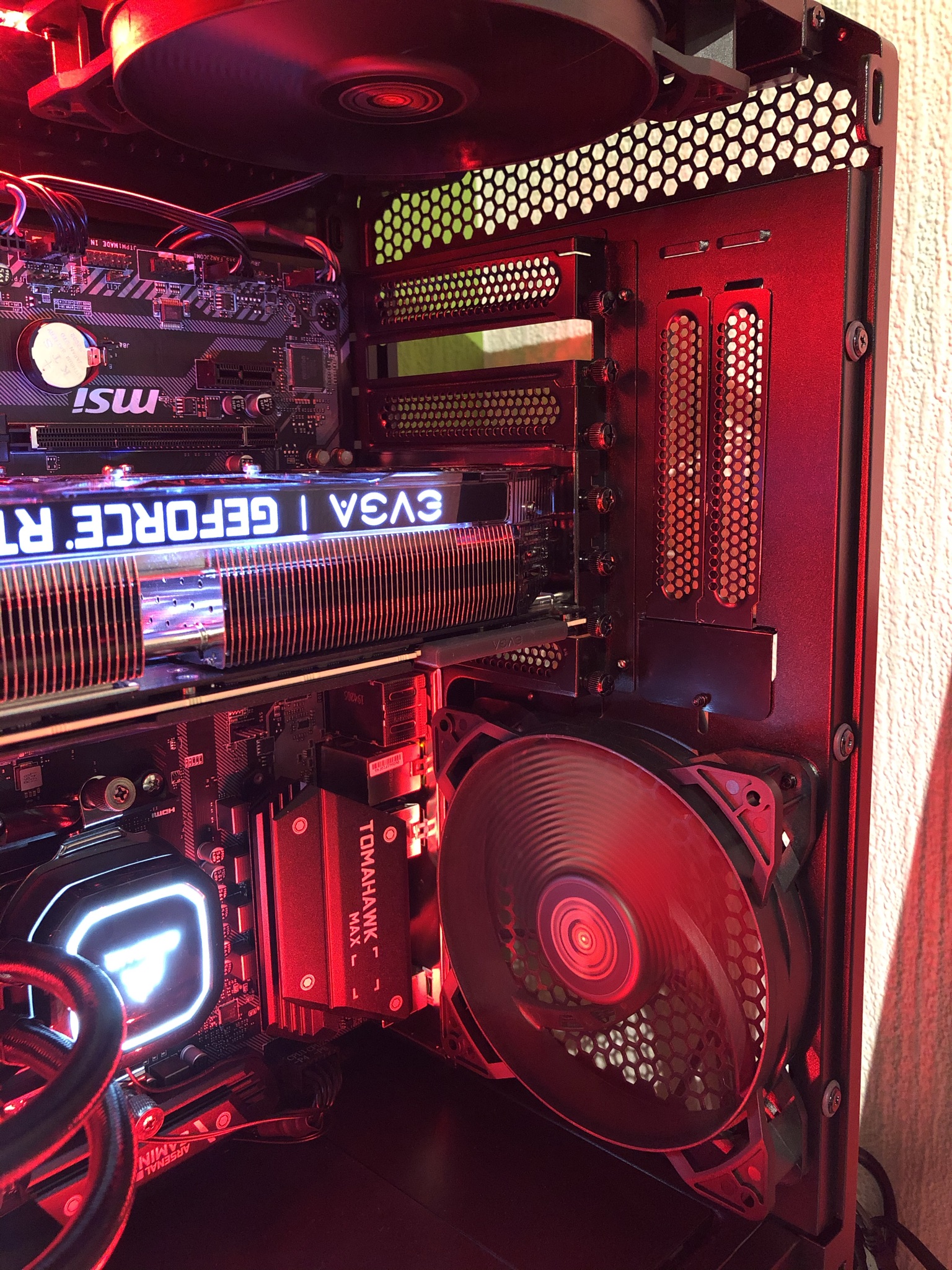

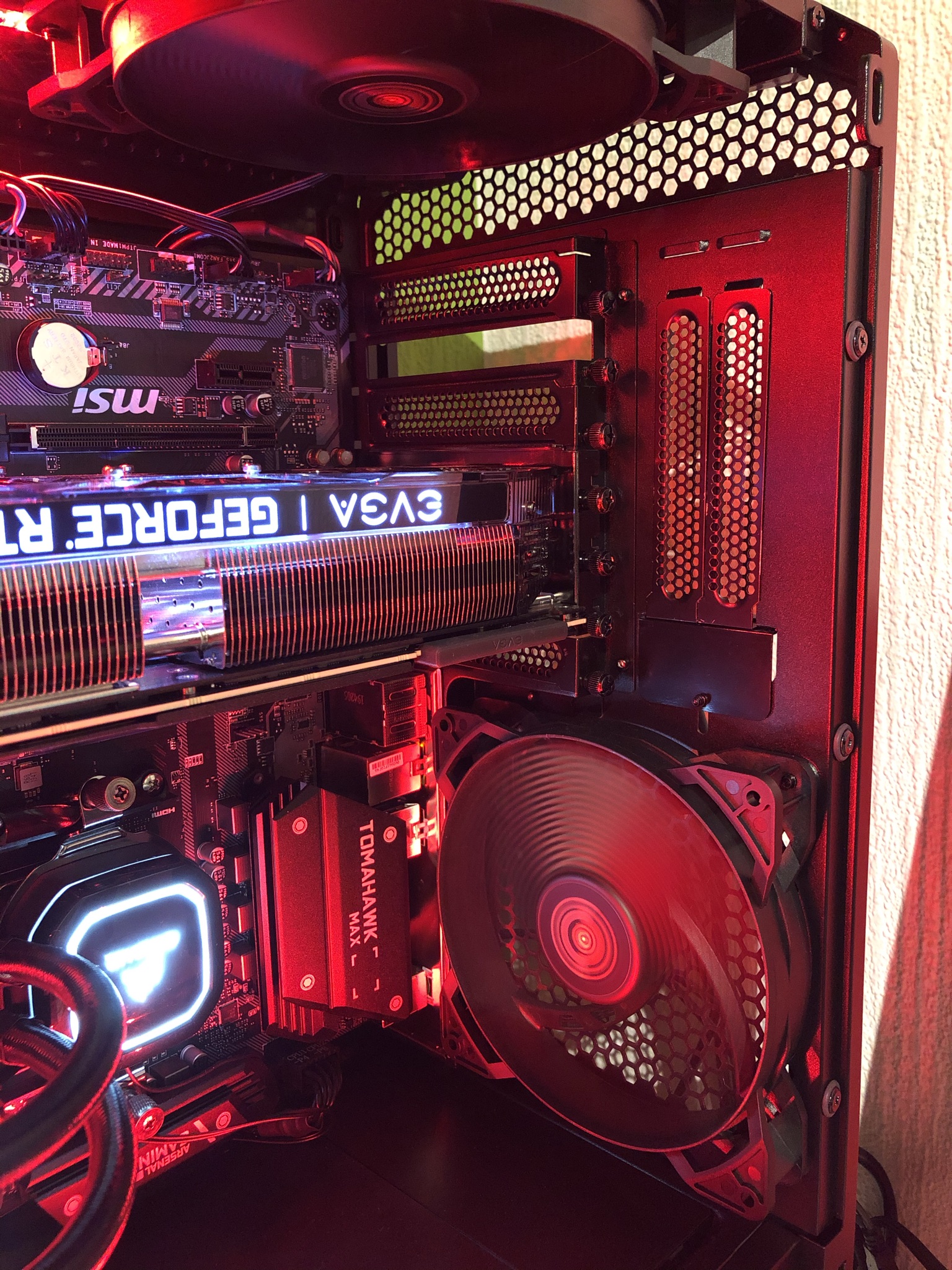

Ich habe ein Bild vom Gehäuse angehangen. Leider keine Stelle Frei wo ich 2 Borhungen setzen kann. Ich denke da schaue ich mal das Empholene Stück von @Rickmer an. Hab gerade das DragonCenter nicht drauf, deshalb kann ich die Strips nicht ausmachen fürs Foto, Sorry =( (Der Treiber meiner Soundblaster Karte hat für Bluescreens beim Systemstart gesorgt... Bis ich da mal drauf kam...)
Könnte eng werden, aber vielleicht gerade so passen.
Nochmal zum Thema Tubes. Weiß jemand wo ich 14mm OD Acryl Tubes herbekomme?
Und macht es etwas von 14mm Acrytubes nach der Slotdurchführung auf 16mm EPDM zu gehen? Zumindest alls der ID unterschiedlich ist oder ist das eigentlich egal?
Barrow ist auch nochmal eine gute Idee... Vielleicht schau ich bei denen mal über aliexpress oder direkt vorbei und hole alles bei denen, statt Freezemod. Da muss ich mal die Preise vergleichen. Sollte direkt aus Asien ja auch nochmal günstiger sein.
Und macht es etwas von 14mm Acrytubes nach der Slotdurchführung(Oder Schott) auf 16mm EPDM zu gehen? Zumindest falls der ID unterschiedlich ist oder ist das eigentlich egal? Auf dem Rückweg vom Mora ja das gleiche nochmal umgekehrt.
Kann mich auf jeden Fall nicht genug für eure Unterstützung bedanken. Das Thema beschäftigt mich fast jeden Tag. Ich hab 1000 Ideen und versuche eine klare Linie zu finden, bevor ich mich am Ende ärger...
Nochmal Danke! =)
