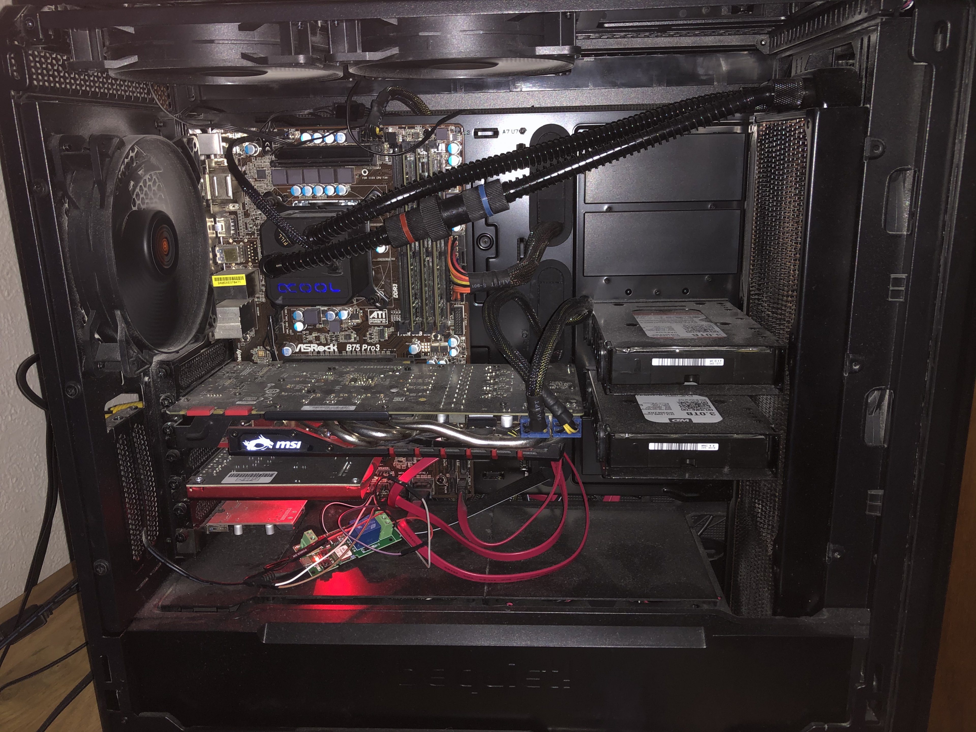

Ich habe das gleiche Case wie du hast.
Ich habe eine ALL in One Kühlung von Alphacool verbaut die man erweitern kann verbaut.
Mit meinem Loop kühle ich aktuell nur die CPU mit einem 420er Radiator in der Front.
Ich kann die Fotos zeigen wie das ausschaut wenn du den Radiator innen und die Ventilatoren außen montierst sobald ich wieder zu Hause bin.
Aktuelle Situation:
3 Lüfter in der Front blasen rein.
1 Lüfter hinten bläst raus
2 Lüfter oben blasen raus
Ich habe Unterdruck in dem Gehäuse.
Meiner Meinung nach liegt das da dran, das wenn ich den 420er Radiator in der Front habe so wenig Luft reinkommt das dort ein unterdruck entsteht, denn wenn ich meine Finger hinter den Radiator halte wo ja die Lüfter die Luft reindrücken, dann spüre ich da nichts also kein bischen Luftzug.
Ich kann daher bestätigen, dass das Gehäuse für Wasserkühlung sehr schlecht geeignet ist.
Ich Plane auch eine Custum Wasserkühlune einzubauen weiß aber auch noch nicht ob ich da dann auf ein neues Gehäuse setzen werde oder auf einen Externen Radiator.
Übrigens bitte nicht falsch verstehen. Die Temperaturen in meinem Kreislauf sind gut nur möchte ich bald noch eine neue GPU kaufen die dann auch unter Wasser gesetzt werden soll und ob das dann auch noch so ist wage ich zu bezweifeln.

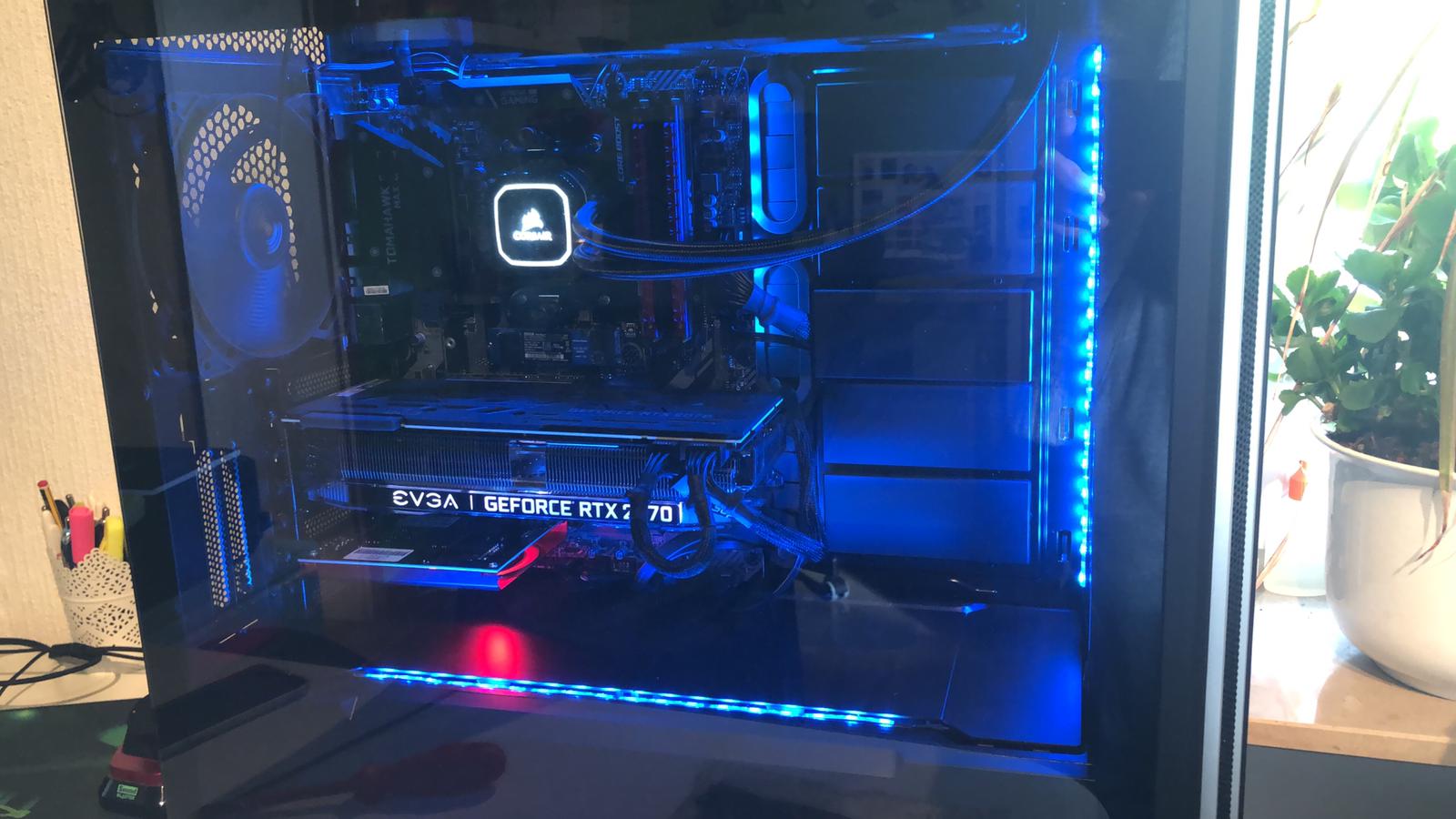

Bei mir sieht es aktuell so aus:
Ich weiß, das Bild ist nicht hübsch und durch die Scheibe ist alles schwer zu erkennen, aber komme gerade nicht an den Rechner...
Dann sieht es wohl nach einem 360er Top und einem 420er Front(evtl. pushpull) aus.

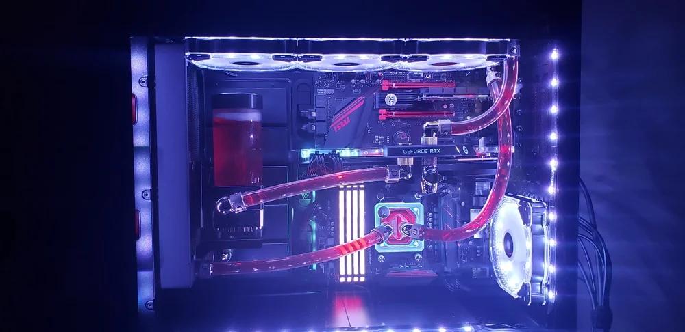

Das hier habe ich vor einer Weile im Netz gefunden, leider finde ich die quelle auch mit der Google Bildersuche nicht mehr:
Das müsste ein 360er TOP und ein 280er FRONT sein.
Was haltet ihr von der Kombination? (Airflow unabhängig,) Dann müsste ich keine der Shroudklappen unten öffnen? Kühlung musste doch dann (entsprechende Fräsungen im Gehäuse vorausgesetzt) genug da sein? Oder zwangsweise 360 + 420?
