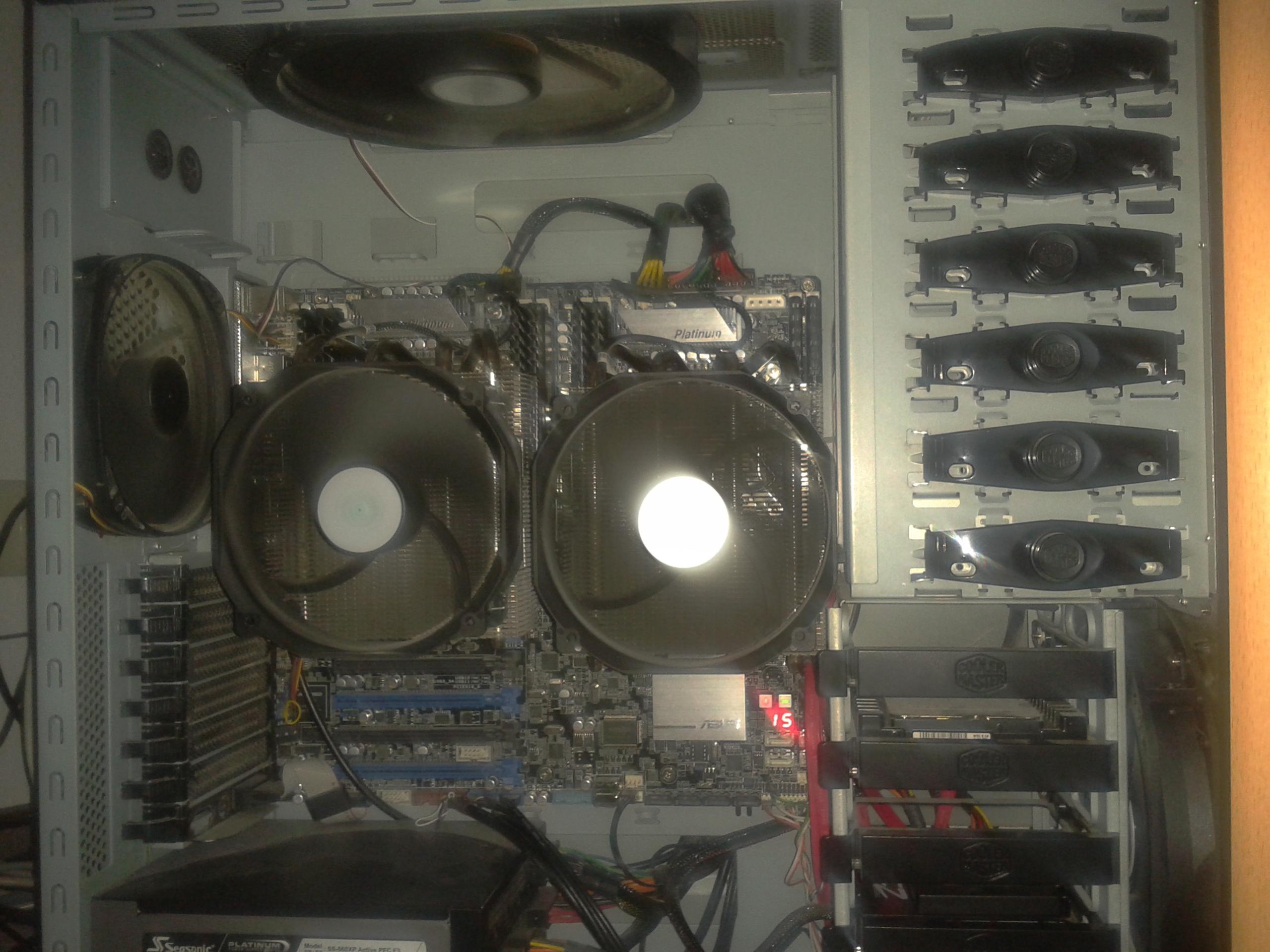

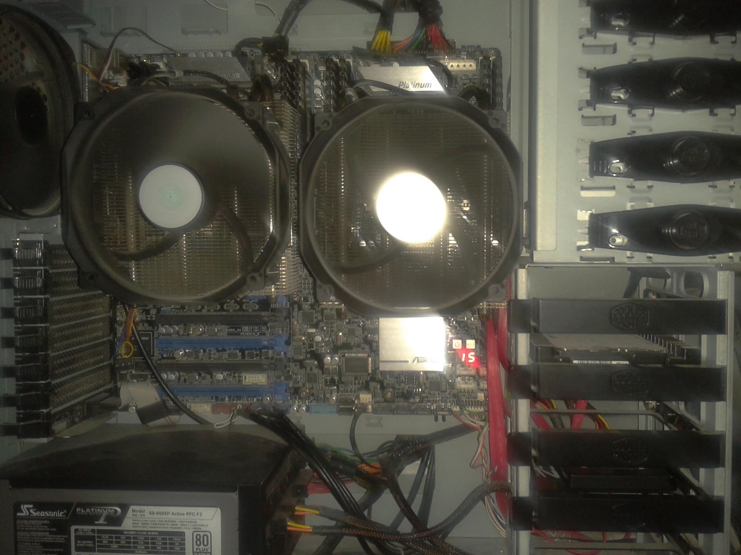

Hab gerade mal ein paar Bilder vom Server gemacht dann könnt ihr euch ein besseres Bild machen :)
